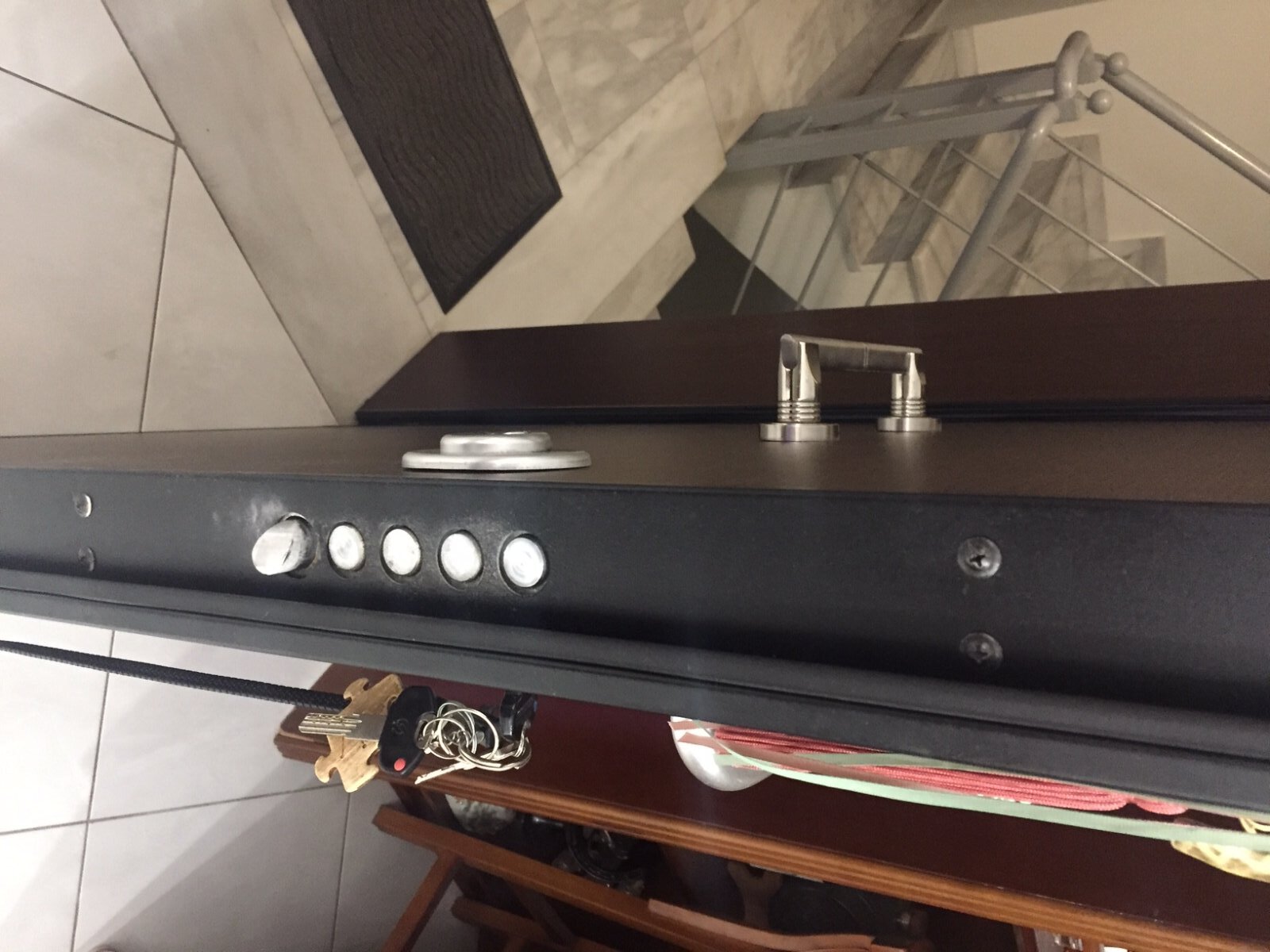

Χθές είχαμε επίσκεψη στο διαμέρισμα του 1ου οροφου στο Γαλάτσι απο κλεφτρόνια..
Άνοιξαν την πόρτα στο φτερό άρπαξαν την τσάντα της γυναίκας οπου ήταν μέσα μαζί με τα παιδιά της 6 και 8 χρόνων το βράδυ 23,30...(θράσος θράσος)
Ε και μετά απο αυτό πρέπει να αναβαθμίσουμε τις κλειδαριές μας.
Τώρα έχουμε τις παρακάτω(παραδόθηκαν απ τον κατασκευαστή το 2014)
και θέλω να μου πείτε τι να πάρω ώστε να είμαι όσο το δυνατόν πιο ασφαλείς...
Φαντάζομαι ότι παω σε σετ απ την αρχή....
Σας ευχαριστώ πολύ!!!!

Απο οτι βλεπω ο κύλινδρος ειναι ο SECUREMME K2. Ενας κύλινδρος που ανοίγει πολυ ευκολα με διάφορες τεχνικές (δεν θα τις αναφέρω), και έπρεπε να έχει αλλαχθεί για αυτον τον λογο "χθες". Ευτυχώς που δεν εγινε τιποτε χειροτερο που ηταν η κυρία μεσα, η δεν σας μπήκαν τοσα χρονιά. Το καλο ειναι οτι δεν χρειάζεται να αλλάξεις τίποτα αλλο στην πορτα σου περα απο τον κύλινδρο. Αναφέρω μερικούς που εχουν υποθει εδω :
1) EVVA 4KS
2) AGB Scudo DCK
3) KABA experT
4) Mottura Champions PRO
5) AGB SCUDO 9000
6) Winkhaus N-TRA
Οι τιμες ξεκινάνε απο τα 65 ευρω και φτάνουν μεχρι και τα 150 περίπου. Κάποιοι εχουν ελεγχόμενη αντιγραφή κλειδιών. Δες τους στο google και επέλεξε ανάλογα με το βαλάντιο σου. Επειδή μπορεί να ξαναέρθουν κανε την αλλαγή γρήγορα (μπορεις να την κανεις και μονος σου). Μετρά ποσο ειναι ο κύλινδρος σε διάσταση πριν επιλεξεις τον καινούριο (συνηθως 30-50 ειναι) και οσο εισαι μέσα και εχεις τον παλαιο κλείδωνε την πόρτα με το κλειδι απο πισω γυρισμένο καθετα.
ΥΓ. Επειδή βλέπω οτι η πορτα σου ειναι απο το 2014, αν η κλειδαριά δουλεύει ομαλά ακόμη αλλάζεις τον κυλινδρο αν σκαλωνει η νιωθεις καποια δυσκολια στο κλειδωμα-ξεκλειδωμα αλλαζεις και αυτη για να αποφυγεις τον κίνδυνο μπλοκαρίσματος, και εναλλακτικά αν θελεις και το defender με ένα ποιο καλο. Πας για πλήρες σετ γυρω στα 250-300 αναλογα τι θα επιλέξεις (εκει θελεις και μάστορα για να σου κανει την τοποθέτηση).

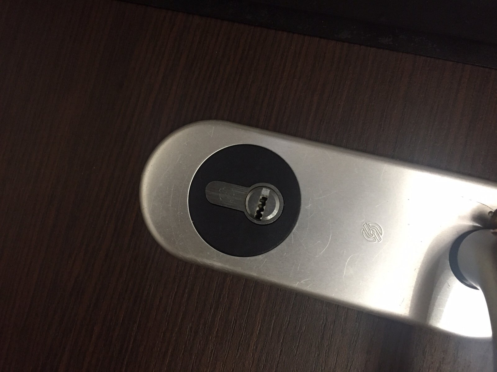

Παρακαλω. Επειδη ειναι λιγο κοντο  το κλειδι του μηπως εχεις πρόβλημα με το ροτορακι του defender. Δες την φωτο για να καταλάβεις τι εννοώ. Εγω ειχα εναν DCK με το παλαιό κλειδι το μαυρο και έμπαινε οριακά το κλειδι στο defender, αναγκαστικα να "φαω" λιγο το πλαστικο.Για λογους ευκολίας προτίμησε να ειναι λίγο μακρύ το κλειδί.

Θα πρότεινα να αλλάξεις όλο το σετ (κύλινδρος, κλειδαριά, defender)
Ο Κύλινδρος και το defender είναι της πλάκας.
Η κλειδαριά λογικά θα είναι του τύπου κλακ-κλακ και όχι γραναζωτη. Αφού είναι από το 2014 μιας και θα προβείς σε αλλαγές, άλλαξε και αυτή...
Μπάτζετ?

Άλλαξε τώρα μόνος σου τον αφαλό (κύλινδρο) που είναι και το επείγον και τα υπόλοιπα εν καιρώ. Εγώ αυτό θα έκανα πάντως.
