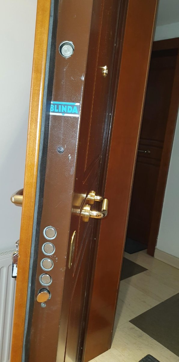

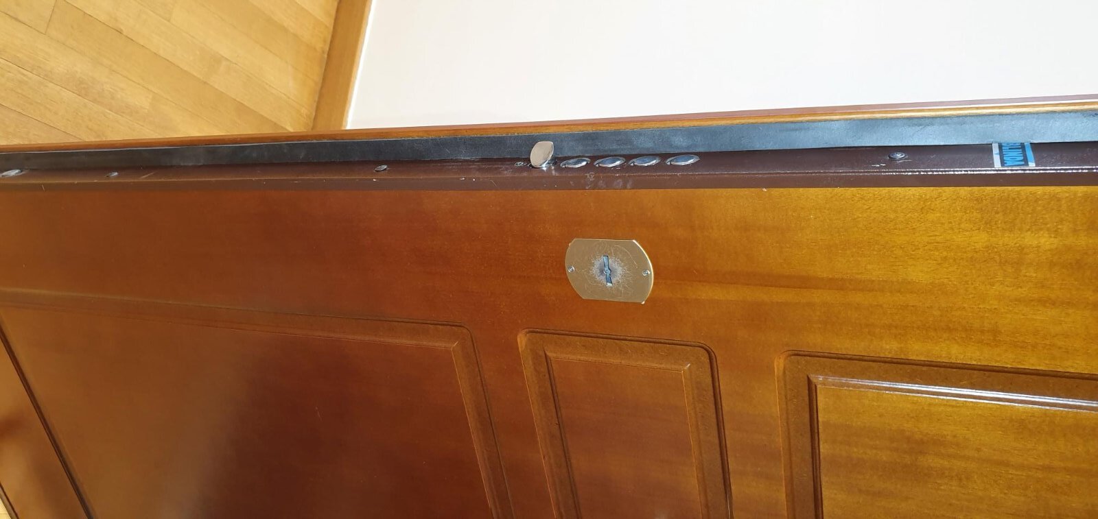

Καλησπέρα στην ομάδα, στο σπίτι που μόλις νοίκιασα θέλω να αλλάξω την κλειδαριά ασφαλείας, ιδανικά με κάτι καλό το οποίο να μπορώ να το πάρω όταν φύγω. Δεν ξέρω τιμές αλλά ας πούμε ένα μπάτζετ γύρω στα 300 ευρώ.
Η κλειδαριά είναι potent, δεν ξέρω μοντέλο και η πόρτα Blinda(Steel Doors;). Το κλειδί γυρίζει δυο φορές και η κλειδαριά έχει 4 πίρους πάνω από την γλώσσα που ανοίγει με το πόμολο (ελπίζω να τα λέω σωστά).
Επίσης θέλω έναν απλό κύλινδρο ασφαλείας για αποθήκη.
Ευχαριστώ για τη βοήθειά σας.

φωτογραφιες της πορτας θα βοηθουσαν.
κατα τ'αλλα για να παρεις τα πραγματα φευγοντας σκεψου οτι θα πρεπει να τροποποιηθει στο ελαχιστο η πορτα εκτος αν δεν υπαρχει προβλημα φευγοντας να πληρωσεις νεα διακοσμητικα ή/και νεο καπλαμα εξωτερικα σε περιπτωση που ο ιδιοκτητης ειναι της φασαριας και ψαξει τι εκανες. (συνεβη προσφατα).

Ευχαριστώ για την απάντηση. δεν ξέρω αν οι φωτογραφίες που έχω επισυνάψει βοηθούν.35262948_JPG1.jpg.93d6ce35b5bc4032b9bbb8f95e4bb72b.jpgJPG2.jpg.786c4c10fa9f09f84ecb7ecc4dda00f2.jpg
13 ώρες πριν, BuckRodgers είπε
εγω θα προτεινα omega plus.
η πορτα ειναι 20ετιας, εχει διπλο μαγγανιο μεσα και θεωρω οτι με 200€ παιρνεις οτι καλυτερο σε αυτα τα χρηματα και φευγοντας τη βγαζεις χωρις να φαινεται τιποτα.
εναλλακτικα κλειδαριες κυλινδρου με sferik ή εαν υπαρχει αποδοχη απο τον ιδιοκτητη ξεκαθαρα προτιμηση σε monolito bd200 (ή οποιαδηποτε προταση ανταγωνισμου azzi, mottura κλπ)
