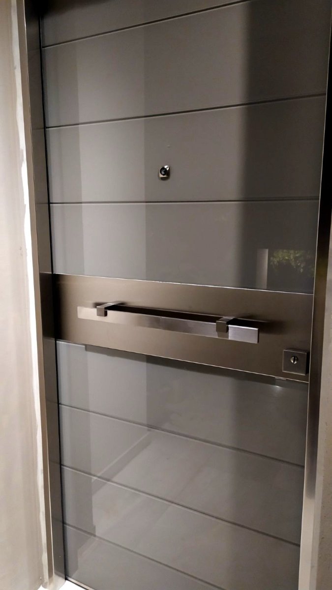

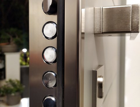

Ευχαριστώ για την απάντηση. δεν ξέρω αν οι φωτογραφίες που έχω επισυνάψει βοηθούν.35262948_JPG1.jpg.93d6ce35b5bc4032b9bbb8f95e4bb72b.jpgJPG2.jpg.786c4c10fa9f09f84ecb7ecc4dda00f2.jpg
13 ώρες πριν, BuckRodgers είπε
εγω θα προτεινα omega plus.
η πορτα ειναι 20ετιας, εχει διπλο μαγγανιο μεσα και θεωρω οτι με 200€ παιρνεις οτι καλυτερο σε αυτα τα χρηματα και φευγοντας τη βγαζεις χωρις να φαινεται τιποτα.
εναλλακτικα κλειδαριες κυλινδρου με sferik ή εαν υπαρχει αποδοχη απο τον ιδιοκτητη ξεκαθαρα προτιμηση σε monolito bd200 (ή οποιαδηποτε προταση ανταγωνισμου azzi, mottura κλπ)
