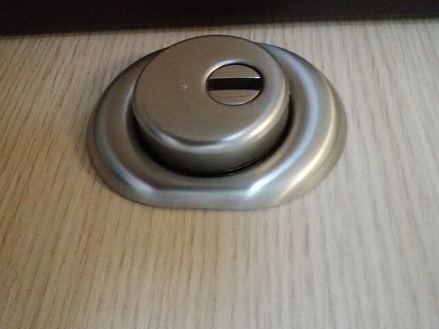

15 ώρες πριν, GiorgosSF είπε
Γειά σας, νέος στο Forum....
Θα ήθελα να μάθω αν περναει το κλειδί του αφαλου abloy protec 2 στη σχισμή του defender που χρησιμοποιειται στα τωρινά μοντέλα  siamo, χωρίς μετατροπές.
Δυστυχως από τους ίδιους δεν περνεις εύκολα απαντήσεις....
Ευχαριστώ εκ των προτέρων, για τυχόν απαντήσεις.
οριακα πρεπει να φτανει. χωρις διακοσμητικα καπελα κατα 99% ειναι οκ.

Στις 22/11/2021 στις 11:56 ΜΜ, GiorgosSF είπε
Σε πόρτα του 2020 μπήκε κανονικά χωρίς πρόβλημα. Αλλά χωρίς το μαύρο πλαστικό στη λαβή του κλειδιού. Αν θες και το πλαστικό, πρέπει να το "φας" 1-2 χιλιοστά και θα είναι οκ.
Το κλειδί του Abloy το έχω δοκιμάσει και με Disec CLS5 (που έχει από τα πιο χοντρά ροτοράκια και με λεπτή σχισμή) και δούλευε οκ. Οπότε 100% θα είναι οκ και με του Σιάμου. Το πλαστικό στη λαβή είναι το θέμα. Είτε το βγάζεις, είτε το λιμάρεις.
Επεξ/σία από swayback
