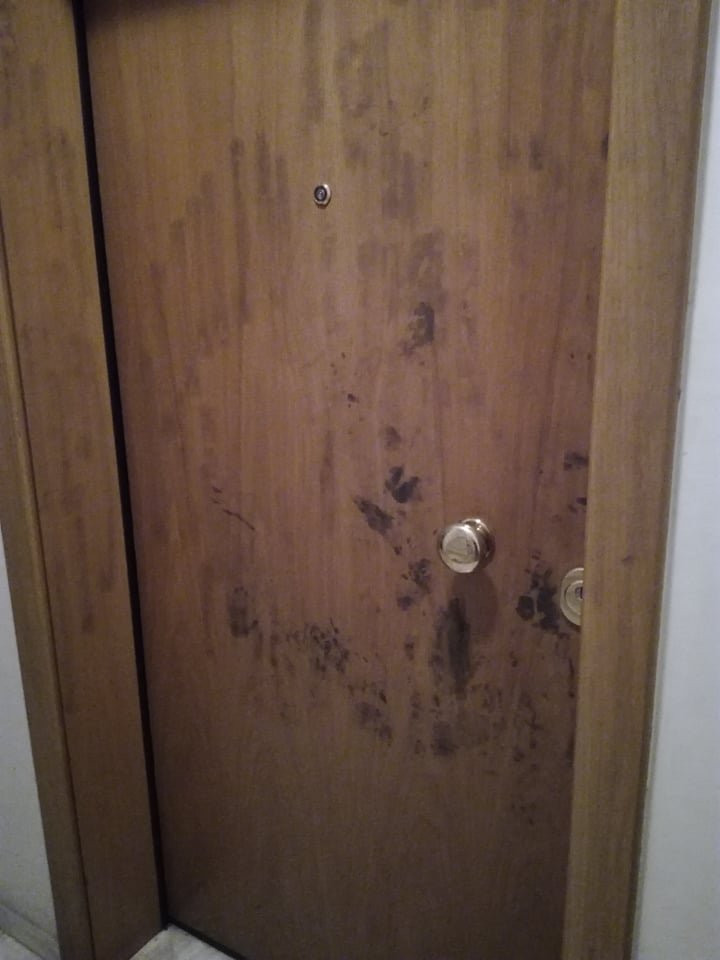

Διάρρηξη πριν λιγες μέρες χωρις να γινει παραβίαση, πιθανόν κύλινδρος της πλάκας οπου τον ξεκλείδωσαν.
Δεν ήμουν εκεί για να ρωτήσω τον παθών τι κύλινδρο είχε επανω. Η φώτο είναι μετά την επίσκεψη της σήμανσης για δακτυλικά αποτυπώματα (μου την έστειλαν).
Επεξ/σία από Petros Electron
5 λεπτά πριν, Petros Electron είπε
μαθαμε κύλινδρο;
18 λεπτά πριν, paylidis είπε
μαθαμε κύλινδρο;
Οχι δυστυχώς γιατι λείπω (δεν ειμαι εντός). Θα μαθω λογικα οταν γυρισω και τον ρωτησω. (τον ιδιοκτήτη).
