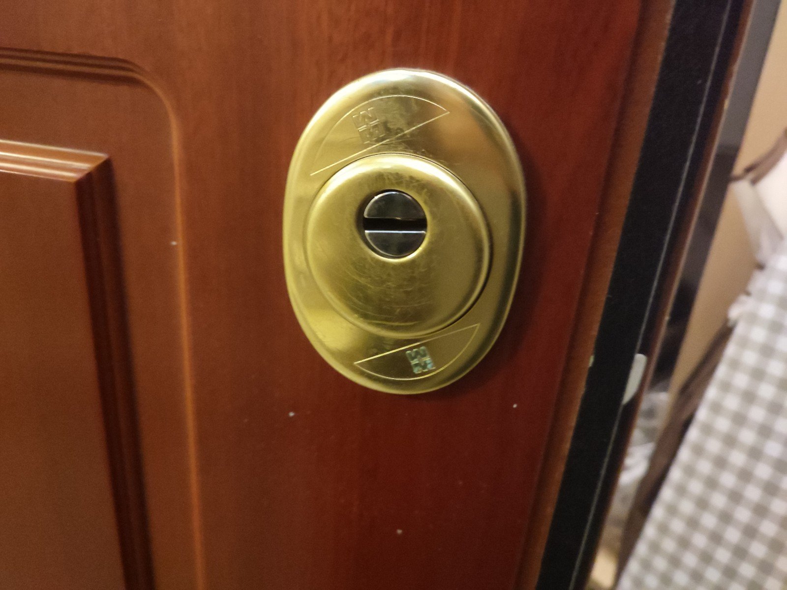

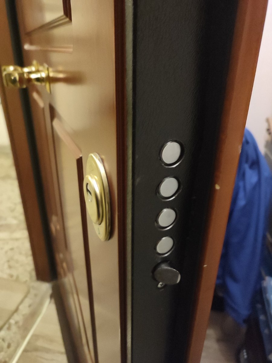

Καλησπέρα και από μένα !
Ήρθε και η σειρά μου να ζητήσω μερικές συμβουλές από το φόρουμ.
Έχω γυρίσει πολλές σελίδες πίσω στο διάβασμα και δεν έχω καταλήξει τι θα έπρεπε να αλλάξω στην πόρτα μου. Όπως βλέπετε είναι μια παλιά Extra 1 με την κλειδαριά και τον αφαλό που βλέπετε ως προϊόν αναβάθμισης πριν από 5 χρόνια.
Τι θα μπορούσα να βάλω για να διατηρήσω την πιο υψηλή προστασία ;
Διάβασα κάπου για αφαλούς στελθ, θα μπορούσε να μου δώσετε μερικές συμβουλές τι κυκλοφορεί αυτόν τον καιρό ; Δεν με ενδιαφέρει το κόστος για την ασφάλεια αν αυτό βοηθά λιγάκι
Ευχαριστώ εκ των προτέρων για την οποία συμβουλή, είμαι Αθήνα κέντρο

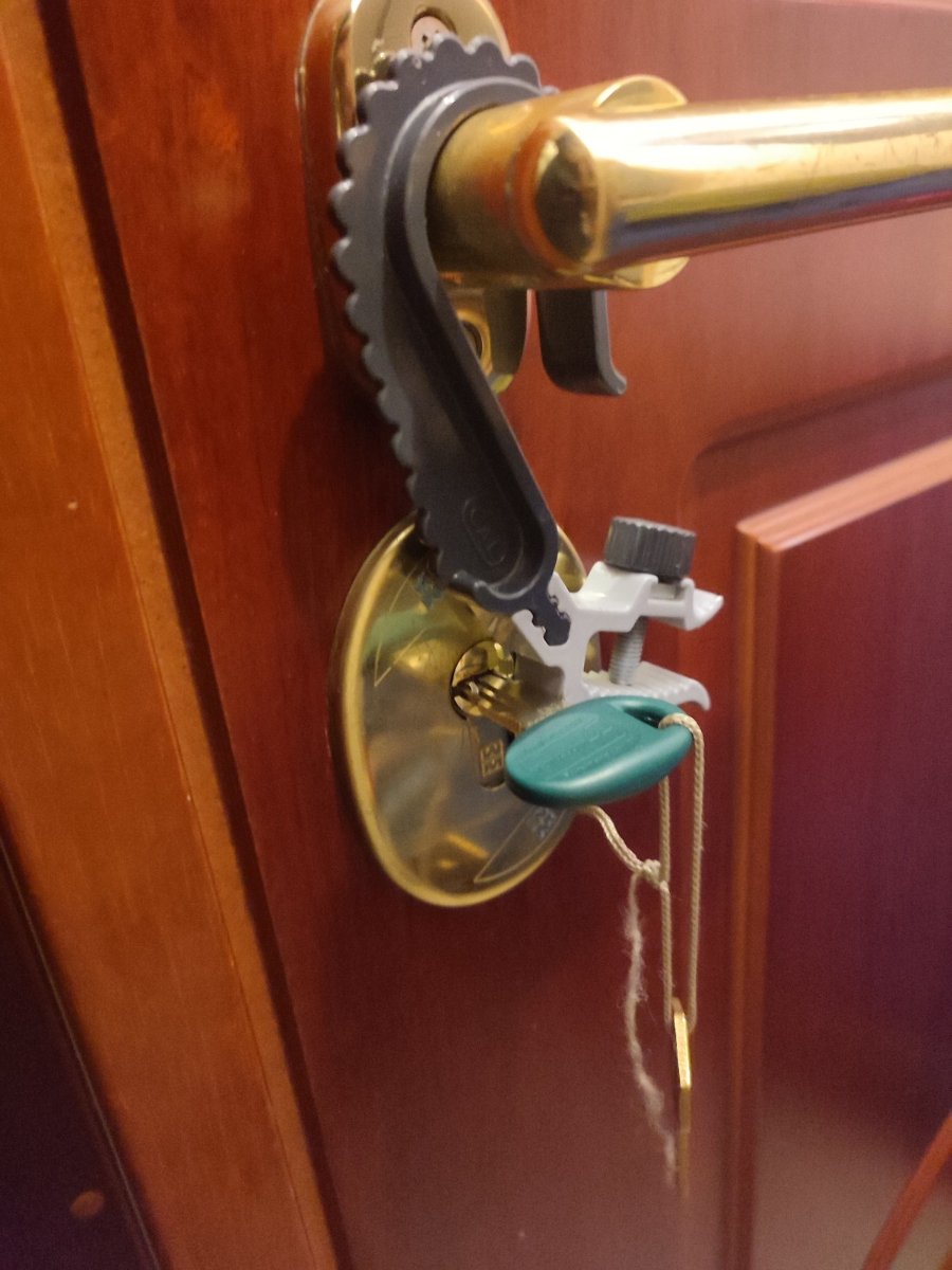

Θέλω να ευχαριστήσω και εδώ το μέλος @paylidisγια την πολύτιμη βοήθεια του .
Με τις οδηγίες του άλλαξα τον παλιό μύλο SECUREMME με Cisa AP4S .
Πολυ απλή η αλλαγή απλά να πιάνουν τα χέρια σας . Η SECUREMME έχει άλλη μια ιδιαιτερότητα στην αφαίρεση , πρέπει να ξεκλειδώσεις ώστε να γυρίσει το έλασμα και μετά να αφαιρεθεί .

να μην αλλαξεις τιποτα εισαι παραπανω απο μια χαρα !
