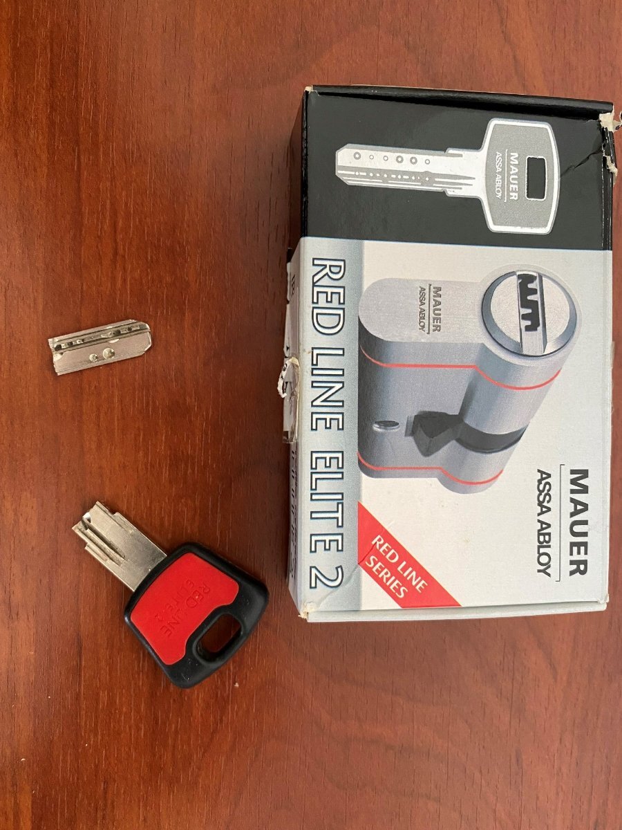

Στο σπίτι μονοκατοικία στο Ηρακλειο Κρήτης  έχω 3 πόρτες που θέλω να έχουν ίδιο κλειδί. Μία αλουμινόπορτα η κεντρική είσοδος του σπιτιού. Μία σιδερένια που μπαίνεις στο οικόπεδο και μια σιδερέναι που μαίνεις στοι σπίτι από το υπόγειο.
Έχω ξαναβγάλει από Αθήνα κάποιο μαγαζί και είχα πάρει τον MAUER ASSA ABLOY Red line elite κύλινδρο. όλες οι πόρτες είναι 6 εκατοστά. Τα κελιδιά όμως είναι δράμα έχουν πολύ βαθιές εγκοπές και σπάνε με το παραμικρό. Σ¨ημερα έσπασε και το τέταρτο μέσα στον κύλινδρο. Αρκετά θα τους αλλάξω και ε΄δω θα ήθελα την βοήθεια σας.
Σε ποιόν κύλινδρο να πάω? Να έχει καλά και δυνατά κλειδιά. Τι κόστος να υπολογίζω για 3 κυλίνδρους που θα ανοίγουν με κελιδι πασπαρτου με 7 κελιδιά? Αν σπάσει ένας κύλιδρος να μπορώ να βγάλω αντίγραφο και όχι να αντικασταστήσω όλους του κυλίδρους όπως κάνω τώρα αλλά τώρα το κάνω για τα κελιδιά. Δεν είναι καθόλου αξιόπιστα.

Πόσα χρόνια τα έχεις αυτά;
2 ώρες πριν, soc_h είπε
Μου πρότειναν για δυο πόρτες ασφαλείας που έχω τους αφαλούς Wnikhaus keyTec N-tra και X-tra (θα βάλω έναν και έναν).
Σε τί τιμή σου αφήνουν τον καθέναν?

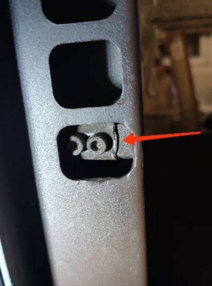

καλησπέρα μου έσπασε ο ρεγουλατόρος που είναι στην κάσα και μαγκώνει η γλώσσα της πόρτας ώστε να μην "παίζει". Τώρα που έχει σπάσει αυτό,  η πόρτα κλείνει κανονικά απλά κουνιέται λίγο (μπαλαντζάρει), που θα βρω να αγοράσω έχω ψάξει παντού και δε βγαίνουν πλέον, έχει κάτι καινούρια αλλά εννοείται δεν ταιριάζουν
