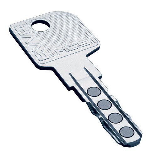

Α. Αυτός μου είπε οτι μόνος αυτός μπορεί να μου βγάλει κλειδιά, επειδή είναι δικιά του η πατέντα, έναντι 17 ευρώ..
Β. Μου έδειξε τον αφαλό και έγραφε r90.
Γ. Στο κλειδί πως φαίνεται ότι έχει μαγνητικές μπίλιες; Υπάρχει κάποιο χαρακτηριστικό;; Αυτό (μπακαλιστικα θα το πω) είχε εκτός απο αυλάκια και στρογγυλες τρύπες, και ένα σημείο που φαίνεται σαν αν είναι τρύπα που είχε μέσα ενα σφηνωμένο μεταλλακι, σαν μαγνήτη, που ερχόταν πρόσωπο με την επιφάνεια του κλειδιού..
α. τα κλειδια του r90 ειναι πατενταρισμενα στο εξωτερικο. google it.
β. οκ. πασο.
γ. o r50 εχει μαγνητικη μπιλια -->

Α. Δεν αντιλέγω ότι είναι πατενταρισμενα στο εξωτερικό, απλά έτσι μου είπε.. Βασικά είναι καλό η κακό το οτι έχει δικό του προφίλ ενας κλειδαράς.. αλλάζει κάτι στο ποσο ασφαλής είναι ενας συγκεκριμένος αφαλός;
Β.😃
Γ. Κατάλαβα τι είναι μαγνητική μπίλια, και όχι δεν είχε τέτοιο... Αυτή είναι καλό να υπάρχει;

α. θα δειξει το μελλον. ποιος ξερει ποιοι ειναι οι φιλοι του κλειδαρα ή αν εχει δευτερες ασχολιες το βραδυ ή τις αργιες ;
γ. εξαρταται τον κυλινδρο. καθενας εχει το δικο του συστημα ασφαλειας.

Α. Δίκιο έχεις σε αυτό, γι'αυτό και όπως είπα παραπάνω, τον παίρνω από Αθήνα , ενω βρίσκομαι επαρχία..
Β. Το κλειδί πάντως αυτού του r90 που μου έδειξε ήταν κάπως έτσι...Δεν ήταν αυτό, αλλά είχε δύο απο αυτά τα "κυκλακια" σε κάθε πλευρά..
