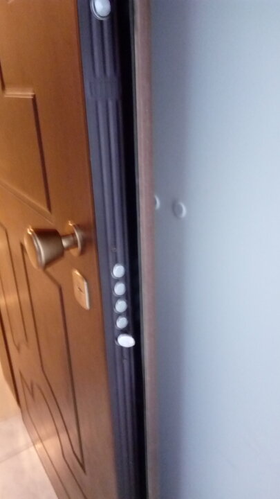

μπαινει. Ατρα βλέπω. 20ετιας λογικα με αυτα τα διακοσμητικα εκτος αν έχουν αλλαχθει μεταγενέστερα.
Επεξ/σία από mclein²
1 ώρα πριν, mclein² είπε
Κάτι έκανα λάθος και πόσταρα σκέτη τη φωτό χωρίς τα σχόλια, πάμε πάλι:
Το κλειδί είναι τύπου χρηματοκιβωτίου και γράφει πάνω ATRA, η πόρτα δεν ξέρω πότε μπήκε αλλά η πολυκατοικία είναι 20ετίας Δεν έχω ιδέα αν υπάρχουν κι άλλα κλειδιά εκτός από αυτά που έχω εγώ, αλλά επίσης θέλω να αναβαθμίσω και την ασφάλεια που - μάλλον ΔΕΝ - παρέχει μια κλειδαριά τέτοιου είδους. Υπόψιν στο χώρο θα ζει ηλικιωμένο άτομο. Οι λύσεις που έχω σκεφτεί βάση όσων έχω διαβάσει σε αυτό το θέμα είναι οι παρακάτω, αν κάνω λάθος κάπου με διορθώνεις:
α. Κιτ αλλαγής συνδυασμού με ~60€. Μάλλον αυτή η λύση απορρίπτεται γιατί δεν βελτιώνει καθόλου την ασφάλεια.
β. Μαγνητικό defender όπως το disec mg220 με ~150€. Μάλλον και αυτή η λύση απορρίπτεται και γιατί θα δυσκολέψει τη ζωή της ηλικιωμένης (θα πρέπει να ξεκλειδώνει/κλειδώνει ΚΑΙ το defender κάθε φορά), και γιατί διαθέτει μόνο 2 μαγνητικά κλειδιά (ιδανικά θα ήθελα 5), και γιατί δεν ξέρω κατά πόσο είναι δουλεμένη η κλειδαριά (μπορεί να παραδώσει πνεύμα σύντομα).
γ. Αλλαγή κλειδαριάς σε Omega plus με 5 κλειδιά και πλάκα μαγγανίου με κάτι παραπάνω από 200€. Φαντάζομαι ότι αυτή η κλειδαριά ΔΕΝ είναι διπλής ενέργειας όπως κάποιοι κύλινδροι, σωστά?
δ. Cisa Revolution pro + κάποιο πολύ καλό κύλινδρο όπως 4ks + BKD 250 με κάτι παραπάνω από 300€.
Η επιλογή δ είναι περίπου 50% πιο ακριβή από τη γ, προσφέρει όμως 50% παραπάνω ασφάλεια?
Την τοποθέτηση θα την κάνω μόνος μου.

α. σωστα.
β. παλι σωστα.
γ. αφου θα αγορασεις την κλειδαρια & δε θα την παρεις με τοποθετηση, νομιζω οτι μπορει να παιξει 150-160 + φπα / μαγγανιο αυτη η πορτα δε χρειαζεται.
δ. στα 260-270 + φπα βρισκεις τα πραγματα που ζητας. 4ks διπλης με 5 κλειδια + revo + bkd250
οχι, δεν προσφερει 50% παραπανω ασφαλεια. προσφερει θεωρητικα 50% μεγαλυτερες ελπιδες για το μελλον.

αν θυμαμαι καλα, αυτο το μοντελο πορτας εχει μαγγανιο. ειναι απο τα καλα μοντελα. γαλβανιζε ολο μεσα (ακριβο) και αρκετα στιβαρη. ε, χωρις την επενδυση εννοειται θα ηταν καλυτερα για επιβεβαιωση ή καταρριψη των δεδομενων που αναφερω.
απο τη στιγμη που δεν παραβιαζονται χωρις καταστροφη για μενα και τα 2 πανε στην κατηγορια "προσφερω το ιδιο" !

Ούτως ή άλλως το πρώτο που θα κάνω είναι να βγάλω την επένδυση για να δω και να βεβαιωθώ ότι θα καταφέρω να κάνω την τοποθέτηση μόνος μου, οπότε θα βάλω φωτό χωρίς επένδυση.
Αλήθεια αυτό που είναι ακριβώς πάνω από τον τελευταίο πίρο είναι όντως πριτσίνι, ή κάποιο είδος βίδας? Να βάλω τρυπάνι?

1. περιμενουμε τις φωτο
2. οχι. δε τρυπας τιποτα. βγαζεις το λαστιχο που εχω σημειωσει με κοκκινη γραμμη & απο κατω ειναι βιδες. βγαζεις πιχακια & μετα βγαζεις τον καπλαμα απο μεσα.

3. οχι. η omega δεν εχει θεματα αλλα οπως και να εχει δεν ειναι σαν κλειδαρια κυλινδρου. το κλειδι ειναι πλεον αλουμινιο και φαινεται καπως ψευτικο. ειναι τυπου φλιπ και ανοιγμενο ειναι εξτρα 3-4cm απ'οτι κλειστο. υπαρχει περιπτωση να ζοριστει ο ηλικιωμενος βγαζοντας το κλειδι.
1. Με την πρώτη ευκαιρία.
2. Δεν εννοούσα τρύπημα, εννοούσα ξεπριτσίνωμα ώστε να βγει η κάθετη πλαστική λωρίδα (αυτή που μέσα στις τρύπες της μπαινοβγαίνουν πίροι + γλώσσα), ούτως ή άλλως δεν θα χρειαστεί να βγει στην περίπτωση που επιλέξω να μπει κύλινδρος?
Το λάστιχο πάντως στη δική μου περίπτωση δεν χρειάστηκε να βγει, τις βίδες που συγκρατούν το πηχάκι τις είχαν βάλει αφού είχαν τοποθετήσει πρώτα το λάστιχο!!!
