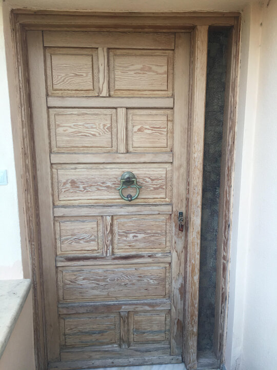

παιδια καλησπέρα .
Ενδιαφερομαι να αλλάξω την πόρτα σε μονοκατοικια νεα σμυρνη (menelaos83 πράγματι πολλά περιστατικα διαρρήξεων στην πόλη μου ) και το μπαζετ μου είναι εως 1200 μετα βίας.
η διάσταση της ειναι 2,10 χ1,20 , βέβαια έχει και σταθερό γυρω στα 10cm , το οποιο θα το καταργησω .
Το επιπεδο ασφαλείας λέω να είναι class3 ή 4 . Τι μου προτείνετε ?
Δεν έχω γνωσεις επι του θέματος και έχω μπερδευτει διαβαζοντας και το παλιο θέμα που εκλεισε και το νέο .

5 ώρες πριν, sotrous είπε
παιδια καλησπέρα .
Καλησπέρα.
Οι συγκεκριμένες διαστάσεις λογικά θα αυξήσουν το κόστος, δυστυχώς. Αλλά αυτό θα στο επιβεβαιώσουν οι πορτάδες που θα επισκεφτείς.
Ενδεικτικά, για έως 1200€, ρίξε μια ματιά στα μοντέλα θωράκισης: Παραγωγικός Τύπος, Rock, Dura, Armor.
*σε παρένθεση οι κατασκευαστές. Που σημαίνει ότι μπορείς να βρεις τα συγκεκριμένα μοντέλα θωράκισης σε περισσότερα από ένα καταστήματα με πόρτες ασφαλείας. Google it.
Μην σε απασχολεί τόσο πολύ η θωράκιση. Στην κλειδαριά να δώσεις περισσότερη προσοχή. Ο λόγος που αναφέρω και ορισμένα μοντέλα θωράκισης, είναι γιατί στα λεφτά που δίνεις, σίγουρα μπορείς να πάρεις πόρτα που και καλή κλειδαριά θα έχει και αξιοπρεπή θωράκιση.
Όσον αφορά την θωράκιση, τι προτείνω να κοιτάξεις:
  • Πάχος μετάλλων 1mm και πάνω (υπάρχουν και κάποιοι που παίζουν με 0,6 και 0,8mm)
  • Καλό θα ήταν νσ έχει και οριζόντιους κοιλοδοκούς (οι περισσότερες έχουν μόνο κάθετους)
  • Έξτρα ενίσχυση στο σημείο της κλειδαριάς, με χοντρά (3mm και πάνω) και σκληρά μέταλλα, όπως μαγγάνιο, κλπ.
Όσον αφορά την κλειδαριά:
  • Γραναζωτή κλειδαριά με καταπέλτη(ες)
  • Καλό κύλινδρο ασφαλείας, όπως: Abloy Protec 2, EVVA 4KS, Kaba Expert, Mul-T-Lock MT5+, EVVA ICS, Cisa RS3S (απέφυγε Cisa (πλυν του Cisa RS3S), Iseo, Securemme, Diamond, Abus, Moia, Mauer (εκτός κι αν προτείνουν για Mauer NW5 ή NW6)
  • Defender της Disec κατά προτίμηση (Disec Monolito Rok BD200 ή Disec Diamond BKD250)
Επί της ουσίας, στην κλειδαριά θα εστιάσεις και ειδικά στον κύλινδρο. Και μετά σε όλα τα υπόλοιπα.
Κάτι τελευταίο. Επειδή η πόρτα είναι εκτεθημένη από ότι φαίνεται, είναι πολύ πιθανό να σου προτείνουν εξωτερική επένδυση αλουμινίου. Αυτό ανεβάζει αρκετά το κόστος, οπότε εκεί, είτε ζητάς κόντρα πλακέ θαλάσσης για την εξωτερική επένδυση, είτε βάζεις αλουμίνιο και κόβεις από την θωράκιση της πόρτας, αν δεν θες να ξεπεράσεις τα 1200€.

1 ώρα πριν, sotrous είπε
παιδια καλησπέρα .
δεν υπαρχουν κλασεις στην πραγματικοτητα της ελλαδας.
παρε μια πορτα αδιαβροχη εξωτερικα & ενα αυτοματο κλειδωμα αν μιλαμε για πανω απο 6 διαφορετικους χρηστες.

Aρχικά να ευχαριστήσω για την ταχυτατη απάντηση τόσο εσένα όσο και τον
mclein²
σε μια εταιρια που ερωτησα και τις κατασκευαζει εδω στην ελλαδα , μου ειπαν :
διπλη θωρακιση-class 2 με πιστοποιηση env1627-μονοφυλλη με τυπο μανταλου μασιφ -με 2 αντισεισμικους μεντεσεδεσ με ρουλεμαν (οχι μπιλια)-με κλειδαρια mottura αφαλου με γραναζι (1+5 κλειδια) -χωρις ηλεκτρικο κυπρι (τι ειναι αυτο ?) χωρις σουστα επαναφορας (τι ειναι αυτο?) με επενδυση εξωτερική απο αλουμινιο (λόγω βροχης) και εσωτερικη επένδυση mdf λάκα στα 1500 ευρω και αν θέλω class3 + 170 και class4 + 400 ....Πολλά δεν είναι ??????
οι χρήστες θα είμαστε 3
mclein²
ηλεκτρικο κυπρι ειναι αυτο που οταν πατας το κουδουνι, ανοιγει την πορτα.
σουστα επαναφορας ειναι αυτο που αν αφησεις την πορτα ανοιχτη, της δινει ωθηση για να κλεισει μονη της.
