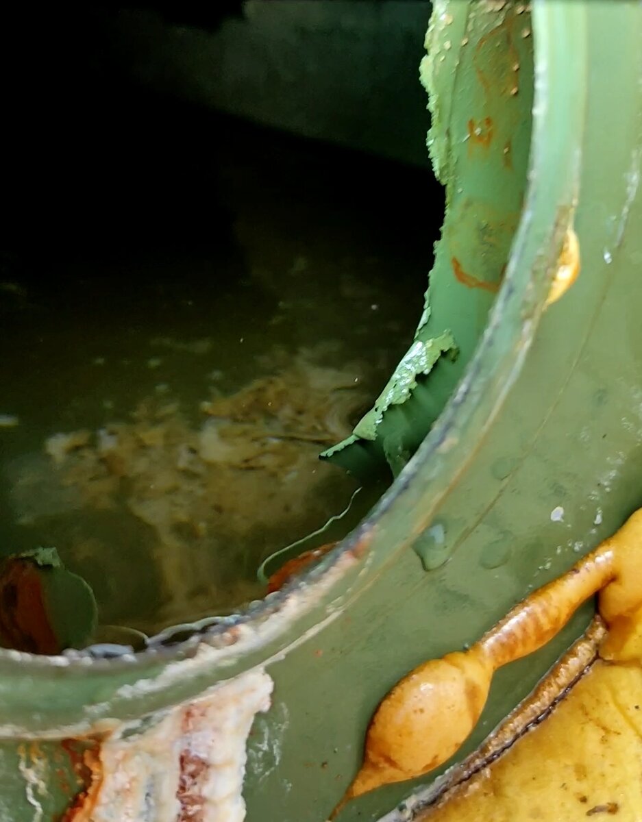

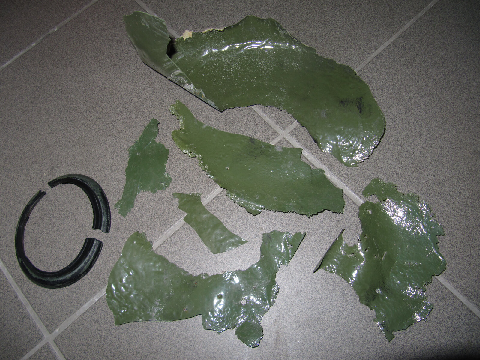

Καλησπέρα σας και χρόνια πολλά. Να μοιραστώ την εμπειρία μου και να προστατέψω μερικούς. Το 2014 πήρα ηλιακό μέσο του προγράμματος εξοικονομώ τον HELIOAKMI MEGASUN DUROSMAT ST160 λίτρα με 2,6τμ συλλέκτη. Πριν μερικές ημέρες παρατήρησα ότι άρχισε να χάνει από την φλάντζα. Προμηθεύτηκα μια φλάντζα και πήγα για αλλαγή. Μόλις ανοίγω αφαιρώ την παλιά τι να δω!!! Από μέσα πράσινο χρώμα σαν πλαστική μπογιά ξεφλουδισμένη, και εννοείτε πίσω από την φλούδα σκουριά. Εγκεφαλικό. Πήρα επιτόπου την εταιρία και εξήγησα πως πλήρωσα επισμαλτωμένο καζάνι και πήρα βαμμένο. Ο διευθυντής με γελοίο και αστείο τρόπο προσπαθεί να μου εξηγήσει πως ο βαμένος είναι καλύτερος, έχει λαμαρίνα με μεγαλύτερο πάχος και κάτι άρες μάρες κουκουνάρες με μικρον και τέτοια. Του εξηγώ πως κάνω μπάνιο με σκουριασμένο νερό. Τα δικά τους αυτός, αφού δεν τρύπησε είπε να το κλείσω είναι μια χαρά. Εκ τον υστέρων θυμήθηκα κάποια προβλήματα με το δέρμα του που είχε ο γιος μου 1 έτους και η γυναίκα μου. Ο δικήγόρος μου είπε εφόσον υπάρχει θέμα υγείας και το νερό σίγουρα δεν είναι πόσιμο αν κάνουμε μια χημική ανάλυση συστήνει να κινηθούμε νομικά. Υπάρχει κάποιος άλλος με παρόμοια εμπειρία?
@Iosif_L
Είναι στην εγγύηση ο ηλιακός; Αν είναι, θεωρώ ότι η αποκόλληση της επικάλυψης που υπάρχει μπορεί να θεωρηθεί αστοχία και να αξιώσεις τουλάχιστον αντικατάσταση.
Για το αν είναι λιγότερο πόσιμο το νερό τώρα απότι την περίοδο που ήταν η επικάλυψη στη θέση της, η γνώμη μου είναι ότι δεν έχεις καλές πιθανότητες να το αποδείξεις και ακόμα λιγότερες ότι προκάλεσε και δερματικούς ερεθισμούς, αλλά αν έχεις τη διάθεση και το χρήμα να το κυνηγήσεις, γιατί όχι, θα έχει εδιαφέρον.
Από καθαρά τεχνικής άποψης, η οργανική επικάλυψη (χρώμα έψησης) που απότι φαίνεται χρησιμοποιεί η συγκεκριμένη εταιρεία αντί της συνηθισμένης επισμάλτωσης είναι όντως μια αναγνωρισμένη μέθοδος επικάλυψης δοχείων τέτοιας χρήσης. Στη συγκεκριμένη περίπτωση μπορεί να μην είναι θέμα υποδιέστερης μεθόδου, αλλά κακής εφαρμογής της.
Κι εγώ πόσταρα πριν αρκετές σελίδες φωτογραφίες από το εσωτερικό του ηλιακού μου ΗΛΙΟΑΚΜΗ durosmalt 160lt που ξεκόλλησε η μπογιά και αποκαλύφθηκε το μέταλο το οποίο και είναι σκουριασμένο.
Επίσης το νερό τις πολύ ζεστές μέρες του καλοκαιριού μύριζε πολύ έντονα λόγω αυτής της βαφής.
Και ένα άλλο μέλος κατάφερε να του τον αλλάξουν με glass δωρεάν την πρώτη βδομάδα αγοράς του ηλιακού
Πλέον αυτή την εταιρία τη θεωρώ ό,τι χειρότερο

Όταν τους είπες και τους έδειξες αυτές τις φωτογραφίες,τι σου απάντησαν;
Δεν επικοινώνησα με την εταιρία, δεν ξέρω τι νόημα θα είχε μετά από τόσα χρόνια, μακάρι να είχα εμπειρία με ηλιακούς παλιότερα και ίσως να μη θεωρούσα φυσιολογικά κάποια πράγματα όπως τη μυρωδιά που είχε το νερό στις μεγάλες ζέστες και τη φαγούρα αμέσως μετά το μπάνιο κάποιες φορές.
Το χειρότερο είναι ότι σε όλα τα στάδια της έρευνας αγοράς ηλιακού κανένας δε διευκρίνισε ότι ο ηλιακός δεν είναι Glass αλλά βαφή. Εγώ ήξερα τι ήθελα και όποια καταστήματα επισκεπτόμουν ζητούσα 160λτ υάλωση. Αυτοί μου πούλησαν αυτό. Άντε να βγάλεις άκρη 7-8 χρόνια μετά...

Στις 3/10/2020 στις 7:40 ΜΜ, george1551 είπε
Καλησπέρα τα φώτα σας παιδιά , ανέβηκα σήμερα ταράτσα και τράβαγα τα μαλλιά  μου το δοχείο του ηλιακού ήταν σε αυτήν την κατάσταση ούτε χρόνο δεν έχει κλείσει ανοξείδωτο μέσα έξω από e-solar τελικά πολύ προχειροδουλειά,  στα υπόψιν έχει 2,5 μέτρα συλλέκτη με πάνω από τον μισό σκεπασμένο από αρχές Μαΐου η θερμοκρασία δεν ξεπέρασε τους 70 -75 τώρα το καλοκαίρι,  θα τον καλύψουν στην εγγύηση ή θα το παίξουν τρελίτσα και θα προσπαθήσουν να την κανουν γαργάρα και αν ναι πως θα γίνει αφού είμαι Χανιά Κρήτης , πιθανολογώ ότι δεν έχουν βάλει σωστή ποσότητα πολυουρεθάνη ενώ τους είχα αφήσει πάνω από 1 μήνα για να τον φτιάξουν και να μου τον στείλουν , με δαύτους έχει κάποιος εμπειρία ? Νομίζω ότι έμπλεξα άσχημα τελικά το φτηνό θα μου βγει πανάκριβο εκτός και αν φερθούν σωστά αλλά ποιος θα πληρώσει τον υδραυλικό και τα μεταφορικά ?
