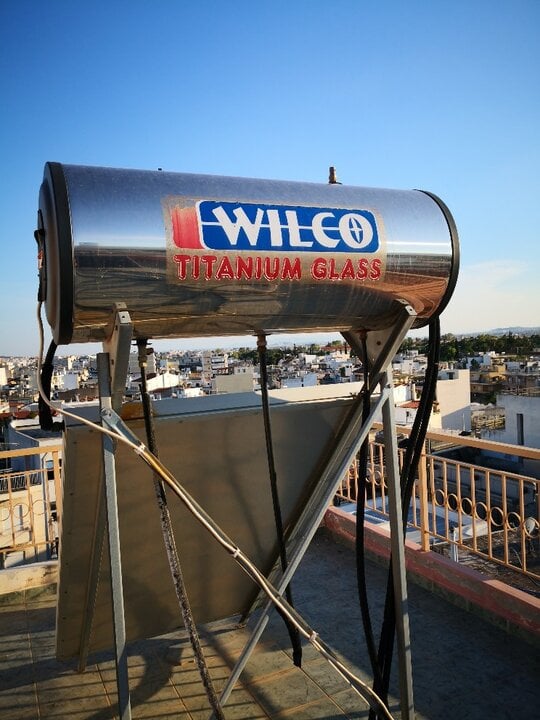

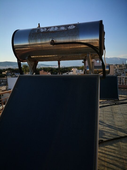

Για τους παρακάτω ηλιακούς τι γνώμη έχετε (2.3τμ συλλέκτης 160λιτρα τριπλής); IMG_20190622_193522-744x992.jpg.3157ed216e8f8e42b6956a62cf572558.jpgIMG_20190622_193532-744x992.jpg.3204e1724f35107ace621557c0e38b89.jpg
Είναι τοποθετημένος στο σπίτι μου από το 2010 και χωρίς κανένα service δεν είχαν κάνει κιχ μέχρι τον περασμένο χειμώνα όπου παρατήρησα μειωμένη απόδοση, κάτι απόλυτο λογικό βέβαια. Από Σεπτέμβρη θα κάνω γερό service, αλλά ήθελα να δω τι γνώμη έχετε για αυτούς.
Έχω την γνώμη ότι δεν έχεις κάνει service εδώ και 10 χρονια περιπου, οπότε πάει η ράβδος μαγνησίου μέσα, οπότε γεμάτο άλατα, οπότε πάει το boiler κατά πάσα πιθανότητα προς τρύπημα...
(πέρα από την πλάκα, θεωρώ ότι οι wilco είναι από τις νορμάλ και σωστές μάρκες, μόνο να κάνεις service πιο συχνα)

Βλέπω αυτούς με συντήρηση μηδέν και να περνάνε τόσα χρόνια κ βλέπω και τον δικό μου με σκέπασματα κτλ. Να δούμε αν αξίζει η φροντίδα και ποιος θα αντέξει πιο πολύ....
12 ώρες πριν, stelios18120 είπε
Μπα δίκιο έχεις βλακεια μου που το είχα αμελήσει τόσα χρόνια. Σεπτέμβριο πάει για service και ελπίζω να αντέξει ακόμα.
