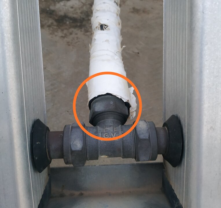

Καλησπέρα. Στους συλλέκτες μου στο πλάι δεν υπάρχει τάπα προκειμένου να τους αδειάσω. Υπάρχει ο σύνδεσμος μεταξύ τους όπως στην φωτογραφία.... αναγκαστικά αυτόν λύνω προκειμένου να τους αδειάσω και να αλλάξω υγρά έτσι?
Μην λύσεις εκεί κάτω γιατί μπορεί να μπλέξεις , λύσε το ρακόρ στο κάτω μέρος του μποιλερ, και ξαπλώνεις κάτω την σωλήνα και αδειάζει. Αν θέλεις να πλύνεις εσωτερικά, βάλε μια τάπα εκεί που θα λύσεις το ρακόρ , και βάλε νερό από το πάνω μέρος του μποιλερ, αφού λύσεις το εξαεριστικό.

35 λεπτά πριν, troi.g είπε
Προτείνεις δηλαδή για ευκολία να λύσω την αντίστοιχη που έχω μαρκάρει που είναι επάνω στο καζάνι σωστά?  Αυτό με το πλύσιμο δεν έπιασα...οι συλλέκτες εσωτερικά πως θα πλυθούν έτσι? Αν το λέω σωστά μόνο το καζάνι θα ξεπλυθεί με αυτόν τον τρόπο. Ή λάθος κατάλαβα?

2 ώρες πριν, Greektrooper είπε
Σωστά, θα λύσεις το ρακόρ στο καζάνι, το οποίο και θα είναι 3/4 , και θα βάλεις μια τάπα θηλυκή. (Προσοχή, την ώρα που θα λύσεις το ρακόρ θα τρέξουν νερά, να έχεις ένα κουβά  μαζί, ύστερα κατεβάζεις τη σωλήνα προς τα κάτω μαζί με τον κουβά γιατί θα βγάλει μαύρο νερό.) Ύστερα θα ξεβιδωσεις το ασφαλιστικό στο πάνω μέρος του μποιλερ , όπου θα βάλεις το λάστιχο του νερού, και θα έχεις τη σωλήνα των συλλεκτών προς τα κάτω. Λοιπόν, όπως θα μπει το νερό από το πάνω μέρος των συλλεκτών, θα βγει από τη σωλήνα της επιστροφής. Προσοχή, ανοίγεις τη βρύση σιγά σιγά, μην τυχόν και βουλώσει με καμιά μουργα και ανεβάσει πίεση στους συλλέκτες , και το πλύσιμο εσωτερικά δεν το προτείνω ιδιαίτερα, διότι περνάει οξυγόνο και δημιουργεί οξυδωση (γνώμη μου). Ότι πράττεις με πολύ προσοχή , και με δική σου ευθύνη.
1 ώρα πριν, troi.g είπε
Το πιασα! Όντως μου φαίνεται καλύτερο να λύσω το πάνω ρακόρ από εκείνα κάτω στους συλλέκτες. Το έχω με τα εργαλεία γενικώς αλλά επειδή είναι και 15 χρονών μαστοί και ρακόρ δεν θα παίξω με τις πιθανότητες.
