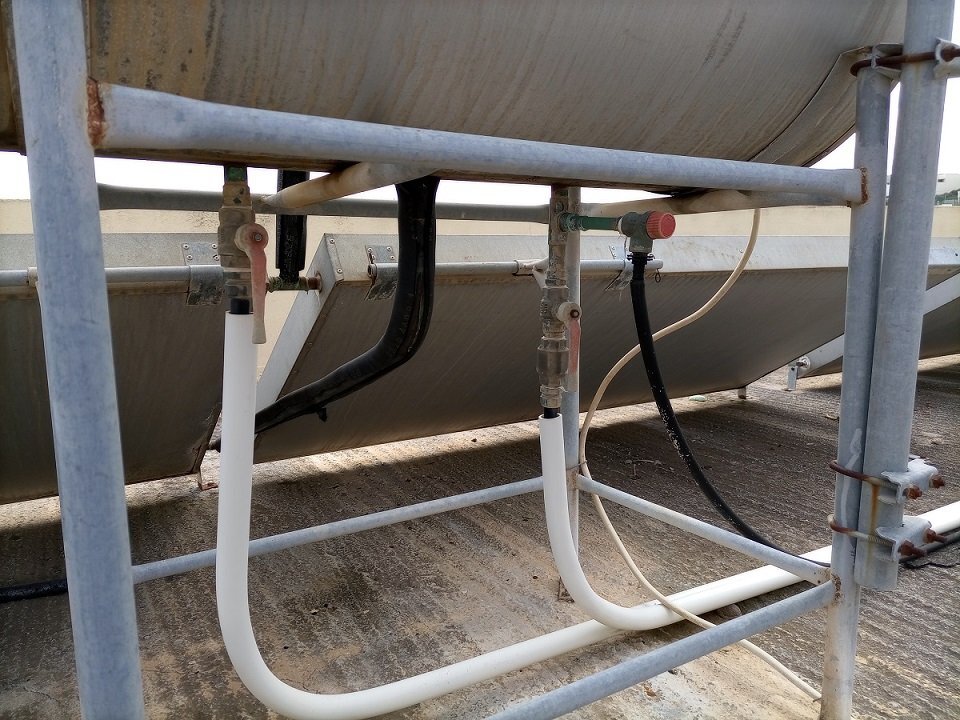

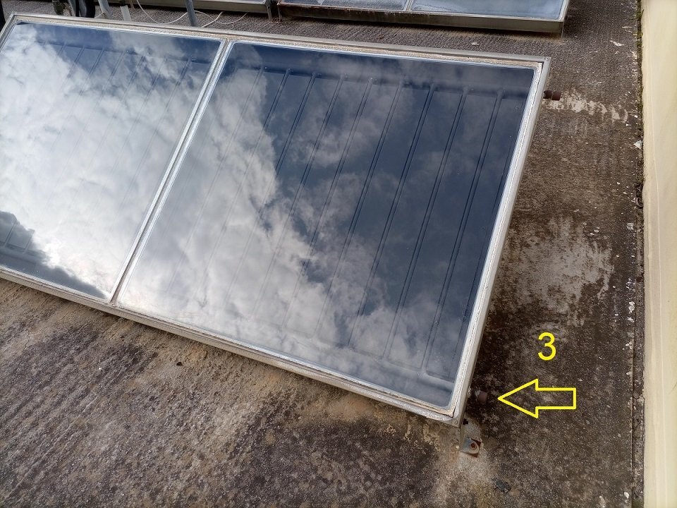

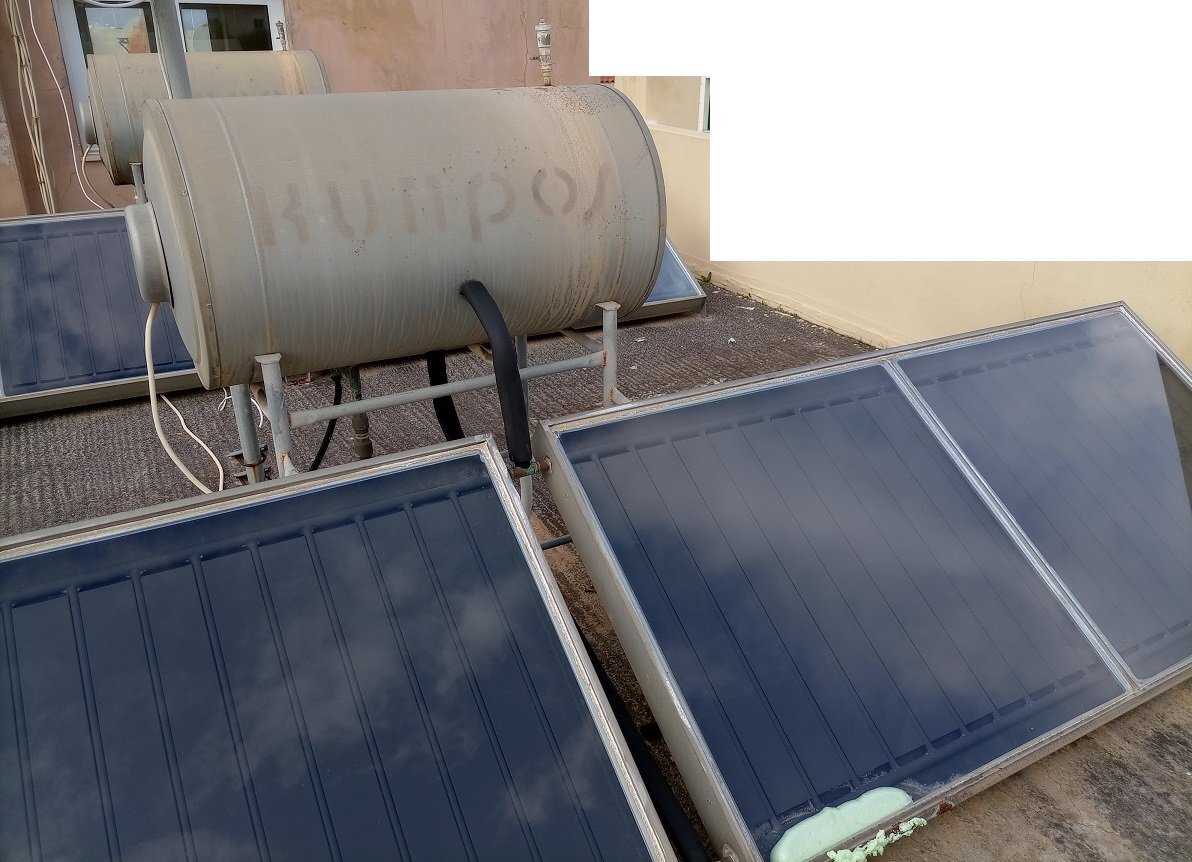

Το διαμέρισμα που ενοικιάζω έχει τον ηλιακό που φαίνεται στις φωτογραφίες (20 ετίας χωρίς μάλλον καμία συντήρηση).
Τώρα τον χειμώνα, παρά την ηλιοφάνεια, το νερό απλώς γίνεται χλιαρό. Προσπάθησα να κλείσω 2-3 τρύπες που είχε λόγω σκουριάς στο πλαίσιο του συλλέκτη, χωρίς να δω βελτίωση. Προσπάθησα επίσης να ξεβιδώσω τη βαλβίδα στην κορυφή του βαρελιού προκειμένου να συμπληρώσω υγρά, αλλά άρχισε αμέσως να βγάζει χλιαρό νερό και υπέθεσα (σωστά άραγε;  ) ότι  ο εν λόγω ηλιακός είναι ανοικτού κυκλώματος.

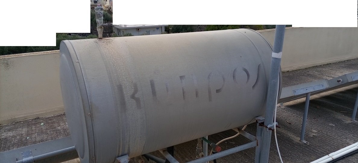

Στη θέση που σημειώνω με το βέλος Νο1 ο σωλήνας είναι ζεστός, ενώ στη θέση Νο2 χλιαρός (φωτο 5).
Σε διπλανό πανομοιότυπο ηλιακό με αντίστοιχη εικόνα με τον δικό μου (σαπίσματα στο πλαίσιο των συλλεκτών) την ίδια ώρα που δοκίμασα να ακουμπήσω τους σωλήνες στα ίδια σημεία (Νο1 και Νο2) έκαιγαν οι σωλήνες.
Ποιό θα μπορούσε να είναι το πρόβλημα; Βουλωμένο δίκτυο; Τι προτείνετε να ελέγξω;
Το κακό είναι ότι στα χαμηλά σημεία (βέλος Νο3 - φωτο 6) δεν υπάρχει δυνατότητα ανοίγματος για να ααδειάσει το δίκτυο.

αυτή η ασπρίλα στους συλλέκτες φωτο  6 είναι  τα σύννεφα η είναι εγκλωβισμένη υγρασία ?
10 ώρες πριν, popopo είπε
αν δεν έχουν υγρασία οι συλλέκτες θέλει πλήρωση το κλειστό κύκλωμα
το κάνεις από το βέλος Νο2 λογικά μετά το ταφ εκεί που αρχίζει  η μόνωση πρέπει να έχει ρακορ

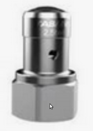

 εδώ πρέπει να μπει ασφαλιστικό  1290286286__2022-02-14_07-45-57.png.90b5decc784d9eb8ffe3105e46097535.png Αυτό το εξαεριστικο με κλειστό διακόπτη δεν βγάζει νόημα
Σύννεφα κατοπτρίζονται στα τζάμια. Υγρασία έχει λίγη κάτω αριστερά, αλλά σφραγίζοντας τις τρύπες θεωρώ ότι δεν θα ξαναδημιουργηθεί.
Στο ταυ (βέλος 2) δυστυχώς δεν έχει ρακόρ. Όλοι οι σωλήνες είναι με κόληση. Τη μόνωση την έβαλα εγώ (λόγω φθοράς της παλαιάς) και έτσι διαπίστωσα ότι δεν υπάρχει ρακόρ στις σωληνώσεις.
Αυτό με το απομονωμένο εξαεριστικό όντως δεν αιτιολογείται. Και είναι κλειστό σε όλους τους ηλιακούς της πολυκατοικίας.
Δοκιμάζοντας να ξεβιδώσω το ρακόρ του εξαεριστικού κάτω από το διακόπτη, άρχισε και έβγαζε νερά και για το λόγο αυτό υπέθεσα ότι δεν είναι κλειστού κυκλώματος. Αν ήταν κλειστού κυκλώματος, ξεβιδώνοντάς το, θεωρώ ότι δεν θα έπρεπε να φτάνει το νερό ώστε να ξεχειλίσει (σωστά; ).
Το περίεργο επίσης είναι ότι όλα τα διαμερίσματα έχουν από κατασκευής ακριβώς τους ίδιους ηλιακούς, αλλά σε κάποιους το βαρέλι δεν έχει κανένα εξαεριστικό. Όλοι έχουν την εκτόνωση στη γραμμή του κρύου.
21 λεπτά πριν, popopo είπε
Αν έχει τρυπήσει καλά, θα σου περνάει νερό από το θάλαμο νερού στο κλειστό κύκλωμα συλλεκτών, οπότε εφόσον δεν ξέρεις τι είναι, δεν είσαι σε θέση να βγάλεις ασφαλή διάγνωση.
Και έτσι να είχαν τα πράγματα, εφόσον δεν έχεις διαρροές νερού στην ταράτσα προερχόμενες από τον ηλιακό σου, θα έπρεπε να ζεσταίνει.
Εφόσον δεν ζεσταινει, κάτι πάει στραβά (και;) με τους συλλέκτες.
Μήπως ήρθε η ώρα για έναν καινούριο;
Το πιο πιθανό είναι να έχει γεμίσει άλατα - σκουριές το κύκλωμα των συλλεκτών και να υπολειτουργεί.
Μπορείς σε 1η φάση να δοκιμάσεις να
1.κλείσεις το δίκτυο ύδρευσης προς τον ηλιακό
2.με νερό υπό πίεση να ξεπλύνεις το κλειστό δίκτυο (μη με ρωτήσεις πως θα το βρεις το νερό εκεί πάνω, πρέπει να βρεθεί από κάπου μια παροχή, έστω η δικιά σου)
Αν είχε ρακορ θα έβγαζες από εκεί τις βρωμιές, ίσως το βέλτιστο θα ήταν να το κάνεις με έναν υδραυλικό μαζί ώστε να κάψει την κόλληση, να στο λύσει, και να το ξανακολλησει στο τέλος.
