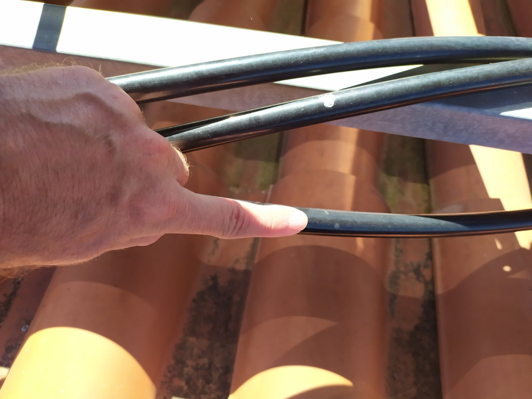

Αρμαφλέξ ε ; Μάλλον πρέπει να βάλω....δεν έχει καθόλου...
Να πω, ανέβηκα πάνω, έχει πλαστικούς σωλήνες στο πάχος του δακτύλου μου (δεν έλεγαν πάνω).
Δεν έχει κανένας.
Βάζω σε όλους;
Τι ζητάω; Αρμαφλέξ; Έχει ποιότητες; Χρώμα; Άσπρο , μαύρο ή δεν έχει σημασία;
Πως τα στερεώνω; Με μονωτική ή κάτι άλλο;

Υπάρχουν ειδικά υγρά για ηλιακούς.
Βάλε άσπρο αρμαφλεξ για περισσότερη αντοχή στον ήλιο.
