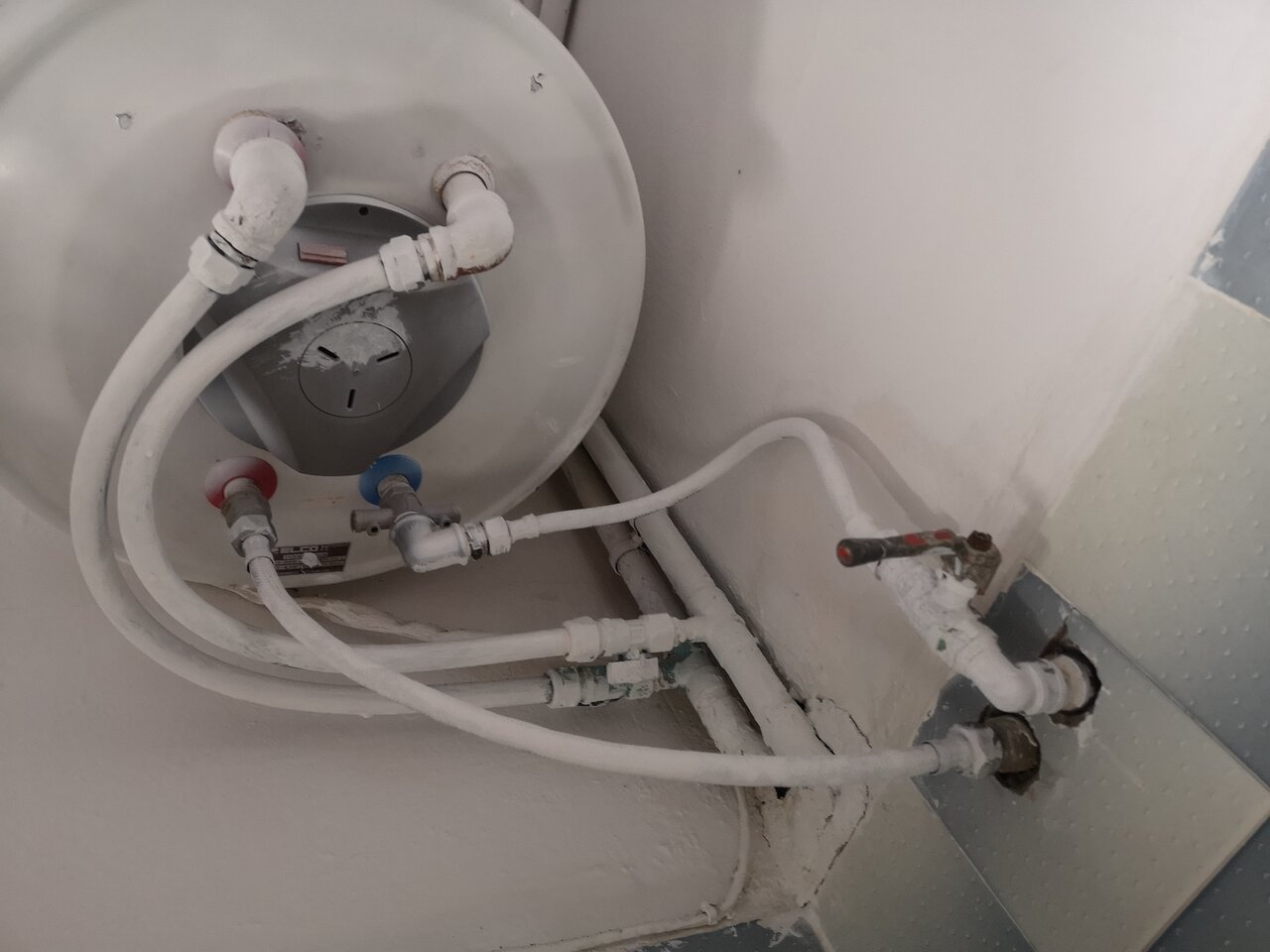

Ερώτηση αρχάριου μιας κ ο υδραυλικός του πατέρα μου που συνάντησα σήμερα δεν με έπεισε...
Αφού μπήκε ο καινούριος ηλιακός στο πατρικό σπίτι, πάω τώρα και βλέπω την συνδεση που επισυνάπτω στο μποιλερ του καλοριφέρ που είναι στο μεγάλο μπάνιο.. Το μποιλερ δουλεύει μόνο με καλοριφέρ και ο ηλιακός( προφανώς με ήλιο και) με ρεύμα.
Από ότι φαίνεται δεν υπάρχει καμία βάνα για να διακόψει την ανάμιξη νερού ηλιακού και μποιλερ.
Στον ηλιακο υπάρχει μόνο βάνα στην είσοδο κρύου νερού και στο μποιλερ μέσα στο μπάνιο επίσης μόνο βάνα στην είσοδο κρύου.
Ο υδραυλικός μου είπε ότι αν κλείσω την παροχή του κρύου στο μποιλερ στο μπάνιο τότε ότι νερό υπάρχει μέσα (ζεστό ή κρύο) δεν βγαίνει για να αναμιχθεί με το νερού του ηλιακού που έρχεται από ταράτσα.
Εγώ ζήτησα να βάλει τουλάχιστον μια έξτρα βάνα ώστε να κλείνω τη παροχή ζεστού του μποιλερ όταν λειτουργώ ηλιακο για αποφυγή ανάμειξης.
Επίσης τον ρώτησα αν ο ηλιακός έχει κρύο νερό μέσα και εγώ έχω ζεστάνει με καλοριφέρ το μποιλερ μέσα στο μπάνιο, μιας κ οι δύο παροχές ζεστού νερού καταλήγουν στην ίδια κεντρική σωλήνα, μου είπε να κλείσω την βάνα εισαγωγής κρύου στον ηλιακο και τότε ότι νερό έχει μέσα ήδη ο ηλιακός δεν θα κατέβει από ταράτσα..
Μου τα λέει περίεργα ή εγώ δεν πιάνω κάτι?
Καλά στα λέει.
Γενικά αν κλείσεις την παροχή προς ένα οποιοδήποτε θερμοσίφωνα (ηλιακό ή ηλεκτρικό) σταματάει να βγάζει νερό από την έξοδο, καθώς το νερό που βγαίνει στην πράξη "σπρώχνεται" από το νερό που μπαίνει.
Βέβαια η διάταξη αυτή με τις δύο βάνες στους δύο θερμοσίφωνες είναι λίγο μπακάλικη. Η σωστή προσέγγιση θα ήταν στο σημείο που ενώνονται οι δύο έξοδοι των θερμοσιφώνων (τα "ζεστά" τους) και πάνε προς το σπίτι να μπει μία τρίοδος βάνα με την οποία θα μπορούσες να επιλέξεις με μία κίνηση τη σύνδεση του ενός και την αποσύνδεση του άλλου. Βέβαια κάτι τέτοιο προϋποθέτει το ζεστό του ηλιακού να περνούσε κοντά από τον ηλεκτρικό
  • Απαντ. 9,9k
Ευχαριστώ για τη διευκρίνιση. Άρα καλά τα έλεγε ο μάστορας...
Για να μπει τριοδη φαντάζομαι θέλει σκάψιμο να βρούμε σωλήνες κτλ οπότε θα ανοιγοκλεινουμε χειροκινητα τις υπάρχουσες βάνες στις 'κρύες' εισόδους ηλιακού και εσωτερικού μποιλερ που ζεσταινει με το καλοριφέρ.
