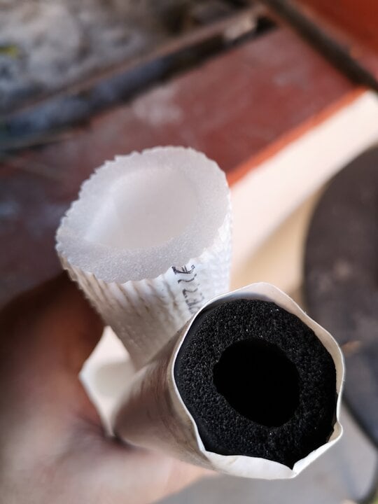

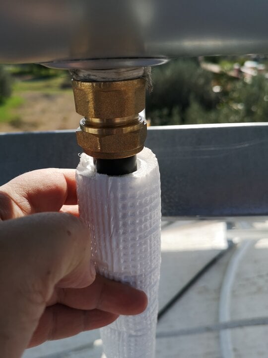

Επανέρχομαι στον βιολαρη 160λτ/3τμ που μπήκε στο πατρικό σπίτι.
Η λευκή μόνωση (retiflex iso) ήρθε με τον ηλιακό και μπήκε στις συνδέσεις μποιλερ/συλλεκτών.
Η λευκή/μαύρη είναι αυτή που μου έδωσαν στο κατάστημα της γειτονιάς για να βάλω στις σωλήνες που φεύγουν από ηλιακο.
Αυτή η ολολευκη μόνωση που ήρθε απ τον βιολαρη αξίζει σαν μόνωση ή να βάλω παντού από την άλλη με το μαύρο εσωτερικό που πήρα στα υδραυλικά της γειτονιάς?
Σημερα είχε ήλιο από το πρωί και παρατήρησα ότι δάκρυσε σταγόνες νερό η βαλβίδα πάνω στο μποιλερ. Το νερό αχνιστό δεν μπορείς να βάλεις το χέρι σου κάτω από τη βρύση...

Η μονωση του Βιολαρη ειναι η φθηνη που καταστρεφεται πολυ γρηγορα! Και μενα τετοια ειναι σε ποιοτητα γιατι την πληρωσα 3ευρω/μετρο! Πιο οικονομικα θα σου βγει και με λιγοτερη εργασια να την τυλιξεις με μια καλη ταινια pvc και στην πανω μερια να περασεις πλαστικο χρωμα εξωτερικης χρησης(προστασια για το καλοκαιρι)
Για να εχεις τοσο ζεστο νερο σημαινει το μποιλερ ειχε ηδη ζεστο νερο απο την προηγουμενη μερα.. αλλιως πεταω τον δικο μου και βαζω Βιολαρη ή για να ειμαι σιγουρος στην αποδοση αγοραζω τον δικο σου!!!!
Sorry επειδη δεν το διαβασα σωστα.. Το σωστο θα ηταν να σου βαλει την καλη μονωση στο μποιλερ-συλλεκτη και την φθηνη στους σωληνες.. και να σου πουν το κοστος αν θα ηθελες την καλη μονωση και στους σωληνες!  Δεν φταιει ο Βιολαρης.. οι περισσοτεροι δουλευουν ετσι..
Εγω ομως θα τον κρινω στην μονωση μποιλερ-συλλεκτη! θα επρεπε να βαζει την καλη μονωση γιατι δεν ειναι μεγαλες οι αποστασεις για να του κοστιζει..
Η πολιτικη ειναι να μην ενημερωνουν τον κοσμο για να μην του δημιουργουν ενδοιασμους ή προβληματισμους..! Οταν ο στοχος ειναι να πουλησεις το προιον κρυβεις οτι μπορεις.. οτι σε παιρνει.. προκειμενου να επιτευχθεί ο στοχο σου!

Ο ηλιακός ηρθε πακέτο Κόρινθο και τον έβαλε δικός μας υδραυλικός.
Ο υδραυλικός χρησιμοποίησε τα υλικά μονωσης που ήρθαν στο πακέτο. Δηλαδή την ολόλευκη μόνωση της φωτογραφίας.
Μετά ζήτησε από το πατερα μου να πάει να αγοράσει 3 μέτρα έξτρα μόνωση σε τοπικό κατάστημα με υδραυλικά, για να βάλει στην σωλήνα εξόδου ζεστού από ηλιακο μέχρι αναμονή ταράτσας. Η μόνωση που αγοράσαμε εμείς είναι η μαύρη εσωτερικά με λευκή ταινία εξωτερικά και δείχνει ποιοτικότερο προϊόν... Προφανώς ο υδραυλικός μου μας έβαλε ότι είχε το πακέτο για να είναι ΟΚ σε περίπτωση εγγύησης κτλ. Εγώ θα περίμενα να έλεγε αυτή η μόνωση είναι μάπα δώσε 10 ευρώ και παρε 5 μέτρα από την καλή να γίνει σωστή δουλειά.. Αλλά δεν...
Μόλις το είδα σήμερα που ήρθα στο σπίτι γονιών αναρωτήθηκα αν έχει νόημα να ξηλωσω τη μόνωση βιολαρη και να βάλω καλύτερη στο κομμάτι μποιλερ συλλέκτη... Σαν την ασπρόμαυρη που έβαλε ο υδραυλικός μου στη σωλήνα ζεστού που έρχεται στο σπίτι. Κόστος μονωσης αμελητέο, απλά το ραβε ξήλωνε σκέφτομαι.. Έχει κ ψόφο αυτές τις μέρες για να ανέβω ταράτσα...

12 λεπτά πριν, sofix είπε
Ο ηλιακός ηρθε πακέτο Κόρινθο και τον έβαλε δικό μας υδραυλικός.
Μετά ζήτησε από το πατερα μου να πάει να αγοράσει 3 μέτρα έξτρα μόνωση σε τοπικό κατάστημα με υδραυλικά, για να βάλει στην σωλήνα εξόδου ζεστού από ηλιακο μέχρι αναμονή ταράτσας. Η μόνωση που αγοράσαμε είναι η μαύρη εσωτερικά με λευκή ταινία εξωτερικά και δείχνει ποιοτικότερο προϊόν... Προφανώς ο υδραυλικός μας έβαλε ότι είχε το πακέτο για να είναι ΟΚ σε περίπτωση εγγύησης κτλ. Εγώ θα περίμενα να έλεγε αυτή η μόνωση είναι μάπα δώσε 10 ευρώ καιναπρε 5 μέτρα από την καλή να γίνει σωστή δουλειά.. Αλλά δεν...
Σχετικά με το ζεστό νερό χτες δεν έγινε χρήση ηλιακού καθόλου, αλλά ο καιρός ήταν χάλια ζήτημα να είχε 2 ώρες ηλιοφάνεια... Το ότι πέταξε νερά το χειμώνα με βάζει σε σκέψεις για σκέπασμα από Μάρτη-Απρίλη και ίσως κ δοχείο διαστολής..
Τελικά κάποιοι είχαν δίκαιο όταν πρότειναν 3 τμ για χειμώνα... 😜
Ναι επρεπε να στο πει ο υδραυλικος σου να ξερεις για να επιλεξεις αν θα ηθελες να εμπαινε και η καλη μονωση μποιλερ-συλλεκτη! Δεν χανεις καμια εγγυηση.. Ισα ισα εγω θα επαιρνα το μαγαζι και θα το ελεγα σαν παραπονο..
Επειδη τον εβαλες τωρα ασε την μονωση να δεις ποσο θα κρατησει.. παρακολουθα και αν δεις οτι αρχιζει και ανοιγει σε καποια σημεια.. κανε αυτο που σου ειπα ..τυλιγμα pvc..
