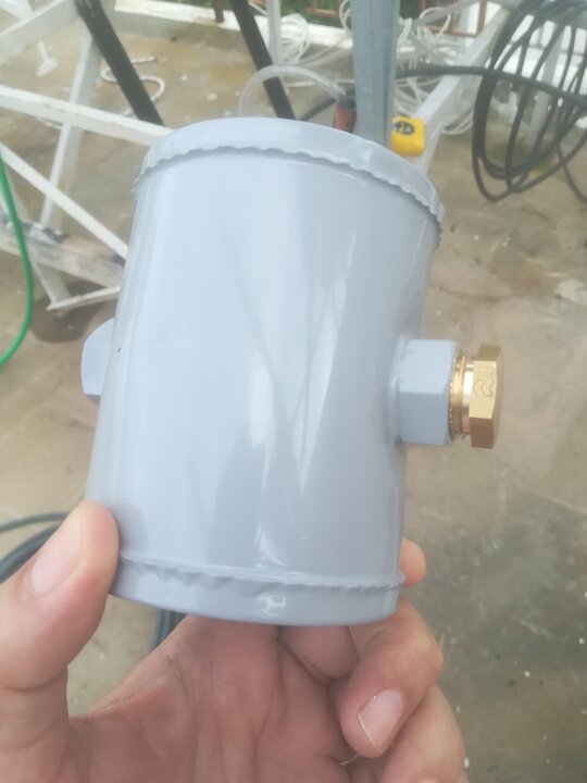

Καλησπέρα,
αυτό στη φωτό τι είναι ρε παιδιά? χρειάζεται? Πήρα έναν Μαλτέζο sunpower 200lt τον οποίο θα μου τον συνδέσει δωρεάν και φιλικά ένας γείτονας συνταξιούχος υδραυλικός. Μόλις το είδε αυτό μου είπε ότι δεν χρειάζεται και δεν θα το βάλει. Ισχύει ότι δεν χρειάζεται?
Το ίδιο μου είπε (ότι δεν χρειάζεται) και για μια λεπτή μεταλλική σωλήνα που είχε αρχικά μέσα στην έξοδο του ζεστού νερού και μόλις έβγαλε την πλαστική τάπα έπεσε... (μου θύμισε λίγο Τσάκωνα αυτό)
Κοίταξα και στις οδηγίες και δεν τα δείχνει κάπου αυτά. Όντως δεν χρειάζονται?
9 λεπτά πριν, katbo είπε
αυτη η μεταλικη σωληνα (αν καταλαβα καλα) τραβαει ζεστο νερο απο το πανω μερος του καζανιου οπου ... βρισκεται το ζεστο νερο. Στο κατω μερος του καζανιου βισκεται το κρυο νερο (γιατι ειναι πιο βαρυ). Οποτε χωρις τη σωληνα, το χειμωνα θα κανεις ωραια δροσερα ντουζακια, θες δε θες.
μηπως να μη τσιγκουνευοσουν το 50ευρω για την εγκατασταση?
Αυτό το δοχειάκι μοιάζει με δοχείο διαστολής του κλειστού κυκλώματος, αλλά δεν είμαι σίγουρος. Αν είναι αυτό μπορείς να το παραλειψεις, αλλά αφού το έχεις γιατί να μην το χρησιμοποιήσεις. Θα βοηθάει να μη χάνεται το υγρό το καλοκαίρι.
Ο σωλήνας που έπεσε αν είναι αυτό που λέει ο freddo πρέπει να μπει, γιατί εκτός από το κρύο νερό που θα τραβάς πρώτο, θα σου αδειάζει και ο ηλιακός σε περίπτωση διακοπής του νερού. Ωστόσο, συνήθως είναι συγκολλημένος αυτός ο σωλήνας, γιατί να πέσει έτσι;

25 λεπτά πριν, katbo είπε
αν δεν κάνω λάθος πρέπει να είναι δοχείο διαστολής του κλειστού κυκλώματος Και βεβαίως χρειάζεται και επιβάλλεται να μπει Εχω ένα παρόμοιο στον δικό μου Το γεμίζεις μέχρι την μέση με το αντιψυκτικό και το βιδώνεις  στην  δεύτερη σωλήνα με αρσενικό σπείρωμα που πρέπει να υπάρχει πάνω στο μποιλερ Στην μια πάει το ασφαλιστικό κα στην άλλη αυτό Αυτες οι  ερωτήσεις καλό θα είναι να γίνονται στο κατάστημα που αγοράζουμε
20 λεπτά πριν, fredd0 είπε
αυτή η μεταλλική σωλήνα που λες είναι συγκολλημένη, όπως λέει και ο naive. Αυτή που λέω εγώ είναι η μισή περίπου σε διατομή και ήταν μέσα στη συγκολλημένη και δεν ήταν συνδεδεμένη, φαινόταν να πατάει στην πλαστική τάπα, οπότε όταν βγήκε η τάπα έπεσε.
26 λεπτά πριν, fredd0 είπε
όπως κατάλαβες είναι γνωστός και γείτονας οπότε δεν είναι απαραίτητα θέμα τσιγκουνιάς αλλά μάλλον επειδή δεν θέλω να τον προσβάλλω
8 λεπτά πριν, hp8 είπε
Σ'ευχαριστώ φίλε. Το ίδιο σκέφτηκα κ εγώ αλλα λίγο που γκούγκλαρα τα δοχεία διαστολής είδα ότι είναι συνήθως μεγαλύτερα, το δικό μου είναι μικρό σαν κουτάκι αναψυκτικού.
Η αλήθεια είναι πάντως ότι υπάρχουν όντως 2 σωλήνες στην κορυφή του boiler οπότε μάλλον αυτό θα είναι. Σε άλλους 2 παλιότερους ηλιακούς που βρίσκονται στην ταράτσα είδα ότι δεν είχαν δοχείο διαστολής, αλλά βεβαια δεν είχαν κ δευτερη σωλήνα στην κορυφή, μόνο μια με το ασφαλιστικο. Ηταν 160λτ οι αλλοι βεβαια αν εχει σχεση
