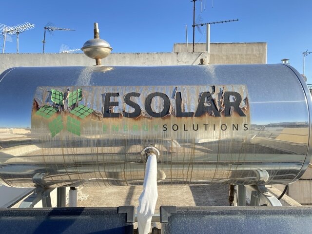

Όπως προανέφερα το βαθούλωμα δεν είναι μόνο αισθητικό  . Έφόσον η μόνωση έχει συρρικνωθεί έχει αλλάξει η σύστασή της και μαζί με το αισθητικό έχει χάσει σημαντικές ιδιότητες που πρέπει να έχει ως μόνωση. Το ποσοστό απώλειας των ιδιοτήτων αυτών μόνο αν ανοιχτεί το καζάνι (το εξωτερικό του κάλυμμα) θα φανεί. Σίγουρα πρέπει να καλέσεις την εταιρία γιατί εδώ πρόκειται για κατασκευαστικό λάθος.
Για το θέμα με τα υγρά, πρόκειται για κλασικό κλασικότατο πρόβλημα υπερθέρμανσης. Οι συλλέκτες σου παράγουν περισσότερη ενέργεια απ αυτή που παράγεις και προφανώς απ αυτή που μπορεί να αποθηκεύσει το καζάνι (το οποίο ελπίζω να είναι 200 λίτρων...) . Στο παρελθόν έχω γράψει πολλές φορές εδώ μέσα πως κάποιοι πουλάνε τετραγωνικά πολλά ή συλλέκτες δυνατούς (navi full plate)  για περιοχές ή χρήστες που δε χρειάζονται τόση ενέργεια. Είχαν φτάσει στο φορουμ κάποιοι να προτείνουν 200 λίτρα με 4 τμ για οικογένειες 3 ατόμων στην Αθήνα ή και στην Πάτρα....
Το αποτέλεσμα είναι αυτό ακριβώς που βλέπουμε στις φωτογραφίες. Από λάθος του πωλητή ή από λάθος δικό σου αγόρασες έναν ηλιακό που παράγει παραπάνω απ αυτό που καταναλώνεις. Η μόνη λύση το σκέπασμα πλέον... και όσο αντέξει το καζάνι...!
200 λίτρα είναι το μποιλερ με 3,3 τετραγωνικά συλλέκτες.4 μέλη οικογένεια είμαστε και το χειμώνα δεν έχουμε υψηλές θερμοκρασίες,ίσα ίσα ζοριζεται ο ηλιακός να ικανοποιήσει τις ανάγκες μας με συννεφιά και ήλιο μέσα στην ημέρα.
Οπότε εσύ θεωρείς ότι το βαθουλωμα με την διαρροή είναι ξεχωριστό πρόβλημα;

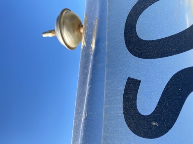

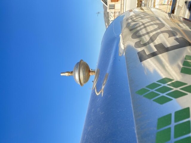

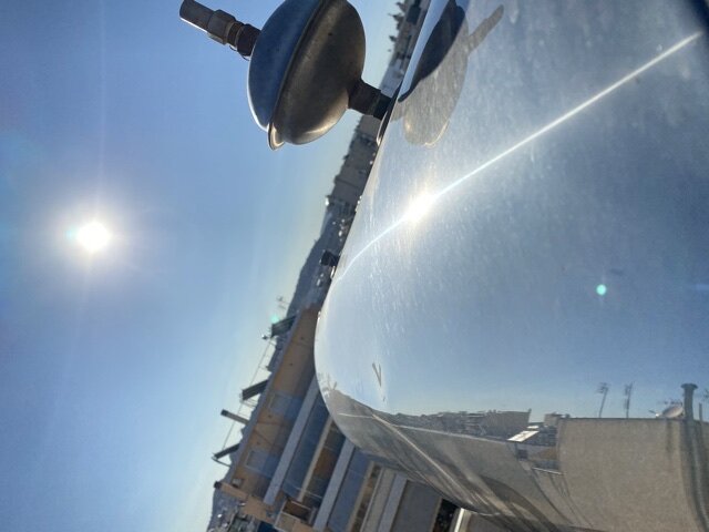

5 ώρες πριν, 26ska είπε
Πιστεύω να φαίνεται αυτό που λέω...Εχει τσακισει-βουλιαξει.Στις 2 τελευταίες φωτό φαίνεται καλύτερα.92EB7D3A-E2F2-40FC-9A8B-558567279752.jpeg.1038f63630a61ec3bd71107b38b54dd3.jpeg
Αν δεις την βαλβίδα σου έχει σκουριά που σημαίνει ότι πετούσε νερό λόγω ζεστού νερού.κια για να έπιασε τόση σκουριά ήταν πολύ συχνό το εκτονωμα.

7 ώρες πριν, 26ska είπε
Όντως για 2 χρόνια ηλιακός έχει αρκετές απώλειες, σίγουρα οι δύο συλλέκτες δεν βοηθάνε το καλοκαίρι και καλό είναι να σκεπάζεις κάθε χρόνο τον ένα εναλλάξ.
Δες τι θα πει η αντιπροσωπεία και ετοιμάσου σιγά σιγά για την 1η του συντήρηση να δεις και σε τι κατάσταση είναι μέσα από άλατα.
