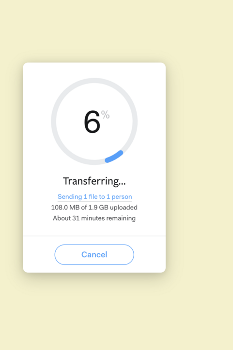

Μα στο utorrent η ταχύτητα upload μαξαρει ακόμα και από WIFI.
Το θέμα είναι γιατί είναι τόσο αργό στο we transfer, μήπως κάποια ρύθμιση του ρουτερ μπλοκάρει το συγκεκριμένο σαιτ.

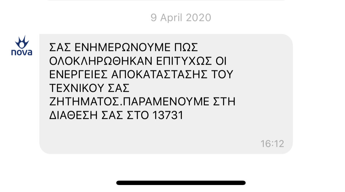

Το πρόβλημα το έλυσε η τεχνική υποστήριξη και τώρα ανεβάζει κανονικά και στο wetransfer.
Επεξ/σία από steved13

Στις 9/4/2020 στις 4:53 ΜΜ, steved13 είπε
Πες μας και τι έκαναν.
11 ώρες πριν, HateMe είπε
Δεν ξαναμίλησα μαζί τους για να ρωτήσω τι ενέργεια έκαναν. Πάντως το firmware δεν άλλαξε.
Απλά έλαβα το παρακάτω μήνυμα και ανέβαζε κανονικά μετά.
