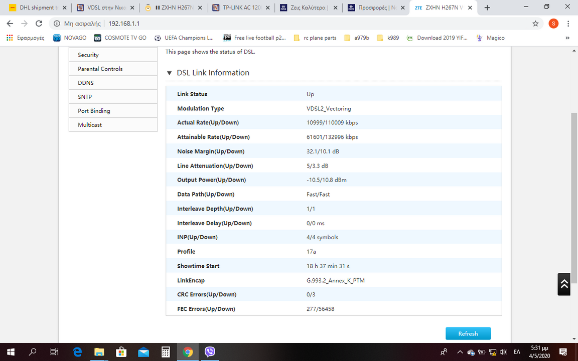

εκανα αυτο που μου ειπε ο φιλος εδω και οταν κανω restart το μοντεμ κλειδωνει fast/interleave.μετα απο καποιες ωρες γυρναει παλι σε fast/fast.οσον αφορα την ταχυτητα ισως να μην επηρεαζετε απο αυτο αφου καποιες φορες ανεβαινει στα κανονικα και με fast/fast.το προβλημα μου ειναι οτι απο τοτε που γυρισε η γραμμη σε fast μου λενε οι συνομιλητες μου οτι οπως μιλαμε χαμηλωνει σχεδον στο μηδεν η φωνη μου και δεν με ακουνε για 2-3 δευτερολεπτα και μετα επανερχεται και μετα απο λιγο ξανα τα ιδια.Υπαρχει περιπτωση να φταιει  το οτι γυρισε σε fastpath η γραμμη η ειναι απλα συπτωματικο?η παιζει να επηρεαζεται απο το bridge που εχω κανει?βεβαια αν ητανε ετσι δεν θα το εκανε απο την αρχη?
Επεξ/σία από emoliths112
Αν δεν έχεις μεγάλο αριθμό errors όσο είσαι σε fast - κάτι που θα σήμαινε και σπασίματα φωνής λόγω VoIP - δεν νομίζω ότι σχετίζεται.
Ψάξε το λίγο με τις τηλεφωνικές συσκευές, τυχόν φίλτρα κλπ. Στη χειρότερη ένα reset στο ZTE, ποτέ δε ξέρεις.
αυτα ειναι τα στατιστικα της γραμμης.δεν ξερω αν ειναι πολλα η λιγα τα errors αλλα οταν ητανε σε interleave σιγουρα δεν ητανε πανω απο 2000-3000 την μερα.θα εκανε και ενα reset το zte αλλα το σκεφτομαι επειδη το εχω κανει bridge με ενα tp-link και θα πρεπει να τα ξαναρυθμισω και τα 2.
