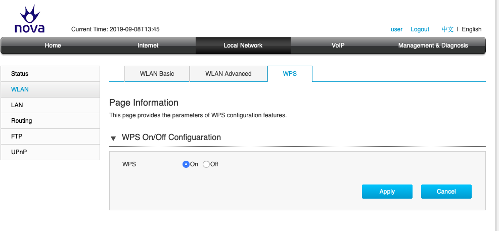

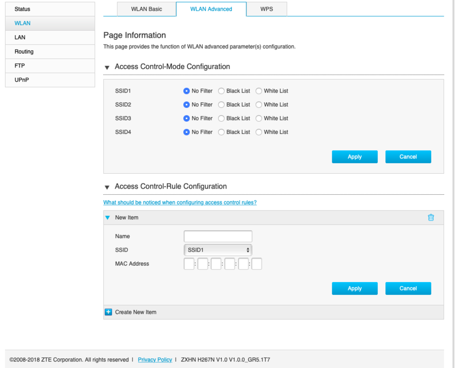

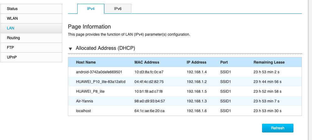

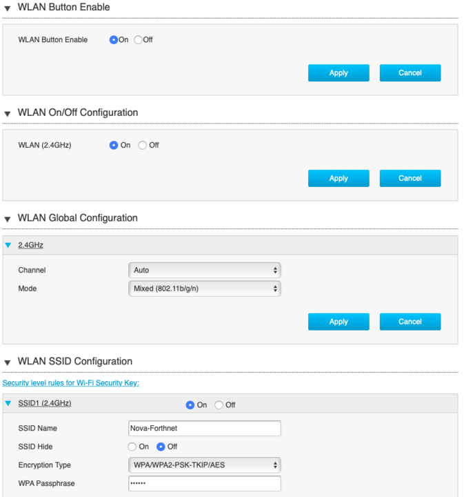

Καλησπέρα παιδιά.
Σας έχει συμβεί να μην μπαίνετε σε μια συγκεκριμένη σελίδα και ο μόνος λόγος για να ''στρώσει'' είναι το restart του ρούτερ;
Δεν μπορώ να μπω στο Easybuytez (ούτε απο άλλη συσκευή) άρα σίγουρα κάτι γίνεται με το ρούτερ. Αν του κάνω Restart θα με αφήσει να μπω κανονικά.
Αυτό γίνεται απ'όσο έχω προσέξει μόνο στην συγκεκριμένη ιστοσελίδα εντελώς τυχαία, σε τυχαία διαστήματα.
Πως μπορώ να δω μήπως μπλοκάρει το ρούτερ την σελίδα; Πραγματικά δεν ξέρω τι φταίει..
το ρουτερ να την μπλοκαρει δεν παιζει.καποιο αλλο κολλημα μπορει.το κανει και σε αλλο Pc?και με αλλο browser?
On 09/09/2019 at 12:24, G_Thess said:
Τα δοκίμασα. Το ίδιο.... Προσπαθεί να φορτώσει την σελίδα αλλά δεν....
με αλλο browser?μια λυση θα ηταν να κανεις Factory defaults και το tablet.
