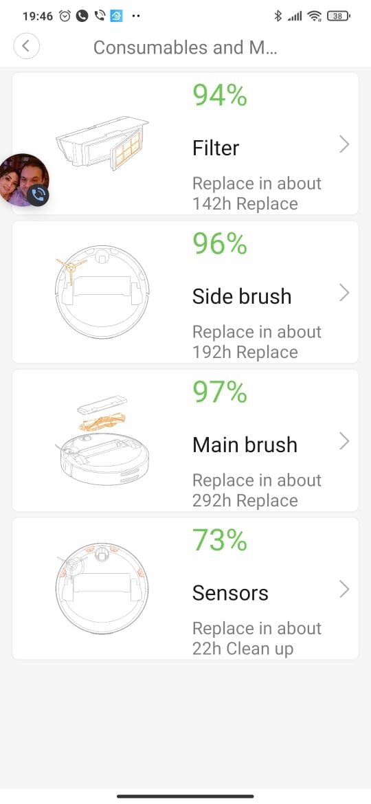

2. Σε κάποια άλλα μοντέλα υπάρχει  η επιλογή maintenance (φωτο) η οποία είναι πολυ χρησιμη για τα φιλτρα και τα άλλα εξαρτήματα της σκουπας. Δηλαδη σου λεεί ποσες ωρες τα χρησιμοποιεις ή ποτε θέλει αλλαγη και πολλα άλλα. Εψαξα στο Mi Home αλλά δεν βρήκα αυτή την επιλογή.

2 Δυστυχώς δεν υπάρχει η επιλογή maintenace ακόμα , ελπίζω στο update που κάποια στιγμή θα γίνει , να το βάλουν στις επιλογές
