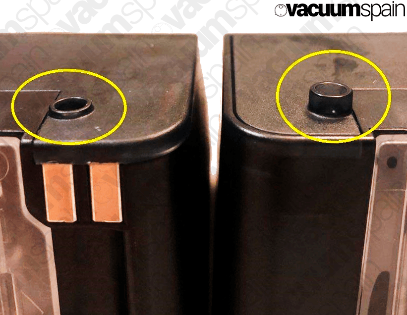

οχι καθε φορα που τέλειωνε το σφουγγαρισμα πάντα αφαιρούσα το καδο με το νερο. σίγουρα μαζεύτηκε κατά τη διάρκεια σφουγγαρίσματος.
25 λεπτά πριν, sndev είπε
Μαλλον εχεις τον παλιό καδο που εχει τα κοντα "σωληνακια" και έσταζε νερο που μπήκε μεσα στο σώμα της σκουπας. Οπως το αριστερό της φωτο.
