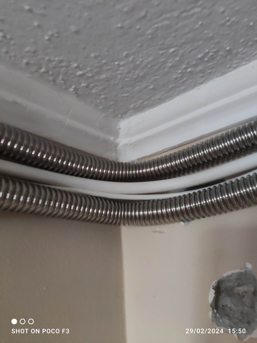

Στις 27/2/2024 στις 12:05 ΜΜ, bpel86 είπε
Καλησπέρα,
Ταλαιπωρήθηκα για 1,5 χρόνο με το ίδιο σφάλμα (7Η-06) μιας και ο μηχανικός που ανέλαβε την ανακαίνιση και την εγκατάσταση ήταν ο ορισμός του αντιεπαγγελματία και δεν ασχολήθηκε με το θέμα μου. Ήρθαν διάφοροι υδραυλικοί, μηχανικοί της Daikin, ο καθένας έλεγε τη δική του εκδοχή, προστέθηκε buffer για να αυξήσουμε τα λίτρα του δικτύου και το πρόβλημα συνεχιζόταν. Το πρόβλημα τελικά λύθηκε αλλάζοντας τις σωλήνες από την αντλία μέχρι το κολεκτέρ. Οι παλιές σωλήνες ήταν PPR και μάλλον κατά την τοποθέτηση κάπου υπερθερμάνθηκαν και τσάκισαν με αποτέλεσμα την μειωμένη ροή νερού.
Προφανώς δε σημαίνει ότι έχεις το ίδιο πρόβλημα αλλά ίσως έχεις την ίδια τύχη με εμένα.
Όχι οι σωλήνες μου είναι νίκελ όχι πλαστικοί βιομηχανικοί που αντέχουν και σε  ατμό σε υψηλές πιέσεις. Θα βάλω και φωτογραφία. Δεν παθαίνουν κάτι με την ζέστη.

46 λεπτά πριν, gtok34 είπε
Αυτές τι σωλήνες είναι και πού πάνε;;; Πολύ μικρές μου φαίνονται για κεντρικές, τί διάμετρο έχουν;;;
16 ώρες πριν, gtok34 είπε
Αυτές είναι οι σωλήνες που συνδέουν αντλία με κολεκτέρ; Τι διατομή έχουν;
6 ώρες πριν, bpel86 είπε
περιπου στα 2 και κατι εκατοστα. 2,1 2.2 κατι τετοιο που μετρησα. παντως ειναι μεγαλυτερες απο το τουμποραμα που παει απο τα κολεκτρε στα σωματα με  μονοσωληνια. εχει 4 γραμμες για 7 παροχες. 6 σωματα και ενα boiler στο παταρι του μπανιου. οποτε οι 3 γρμμες προφανως πανε ανα δυο σε σωματα και μια μονη της στο boiler.

Χωρίς να είμαι ειδικός νομίζω ότι είναι πολύ μικρές. Εμένα φαντάσου οι παλιές ήταν 1 ίντσα και τώρα βάλαμε 1+1/4 και δούλεψε κανονικά.

Είναι μικρές σε σχέση με την έξοδο που έχει η αντλία και συνήθως είναι 1 έως 1 1/4 ίντσα, που όπως σωστά γράφεις πρέπει να παραμείνει η ίδια διατομή έως το κολεκτέρ.

Γι'αυτό σου βγάζει σφάλμα. Όταν πάει να ανεβάσει παροχή δεν μπορεί από αυτή τη σωλήνα και βγάζει flow error. Ξήλωμα και άλλαγμα με Φ50 PPR.
