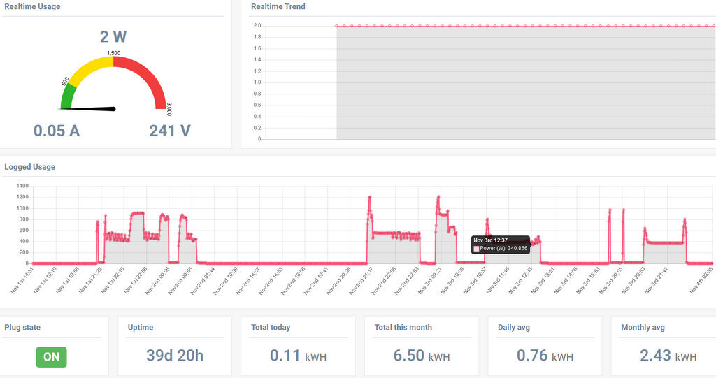

Παντως για τα πρωτα κρυα φετος,την εχω βγαλει μπέικα με το Haier Tide Green 9ρι αν και δεν κατεβαινει χαμηλοτερα απο 340 watt με εξωτερικη 15 περιπου.
Θα δω τι κανει οταν πεσουμε στο μηδεν και θα κρινω αν αγορασω πελλετ για φετος η θα μεινω με αυτο μονο.
340 ελάχιστα ε; Δεν σε έχει ταράξει στα onoff; Του έχεις βάλει καταγραφικό κατανάλωσης;

Τα διαστήματα που είναι με μηδενική κατανάλωση, έχει κλείσει μόνο του ή το κλείνεις εσύ;
Το κλεινω εγω.Πως το βλεπεις? Πολιτισμενο δειχνει στον τροπο λειτουργιας ε?
Συνδέστε για να σχολιάσετε
Κοινοποίηση σε άλλες σελίδες
49 λεπτά πριν, Specs είπε
Μικρό το δείγμα, αλλά δεν το λες άσχημο από άποψη σταθερότητας.
Στα watts μας τα χαλάει λίγο για 9άρι.

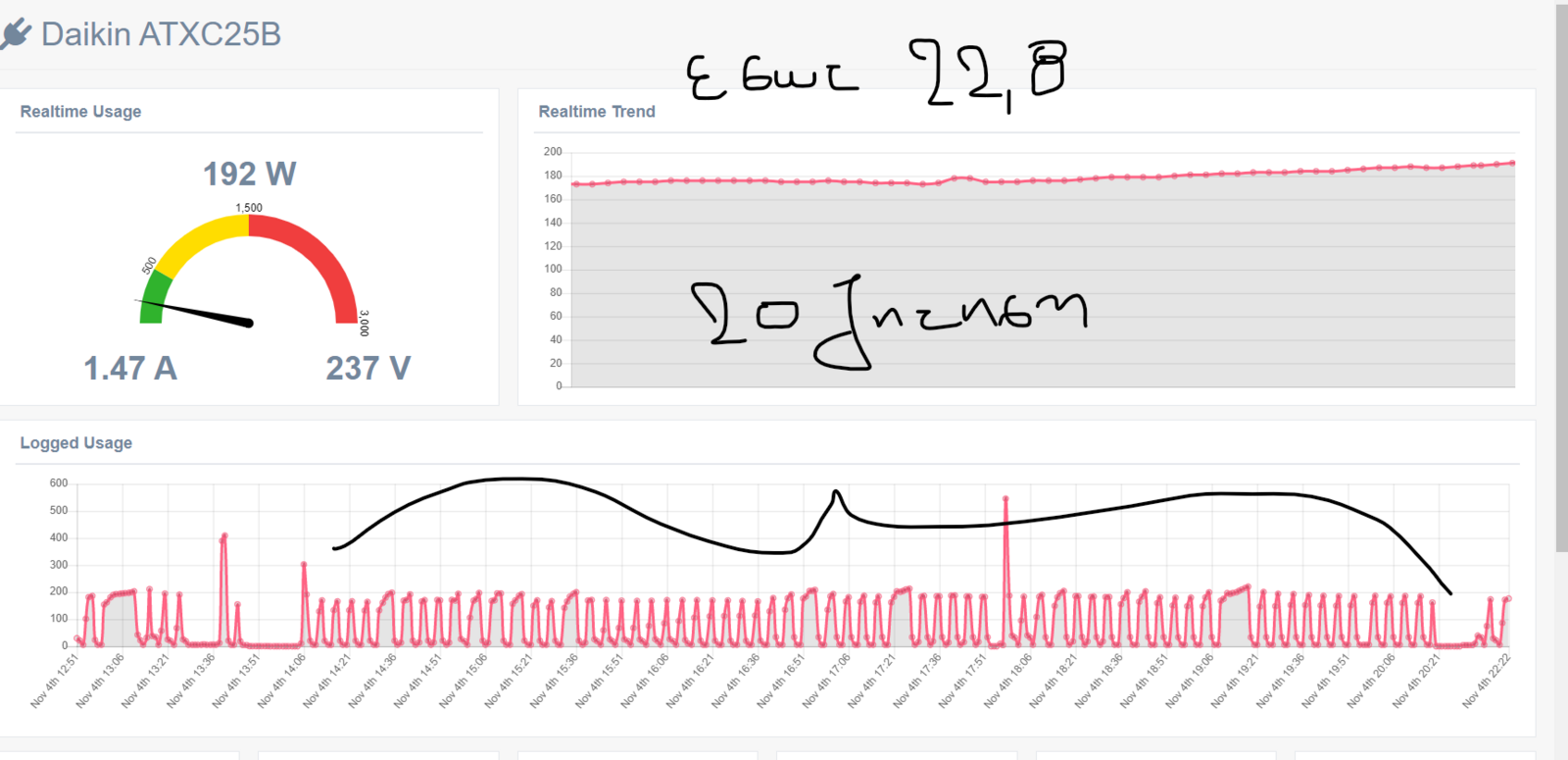

Fujitsu asyg24klca. Ούτε follow me , ούτε τίποτα.
23 ζήτηση, καρφί εκεί :
Spoiler
Screenshot_2020-11-04-22-10-12-641_com_miui.gallery.jpg.20f312fb1d6ecb4d26cc9ff28fa61bc9.jpg
Κατανάλωση 24ωρου (στις 20:00 έκανα ρεσταρτ στο ρουτερ)
@dimostr, τι έγινε με τη daikin ; Ήρθαν;
Επεξ/σία από liakjim

1 ώρα πριν, liakjim είπε
Απλα δεν βλεπω κατι πιο βολικο και με τετοια στοιχεια ποιοτητας και τιμης.

λοιπον η daikin ηρθε εβαλε το δικο της καταγραφικο στην εξωτερικη μοναδα του κλιματιστικου κατεγραψε τα στοιχεια που ηθελε για 4 ωρες  με το κλιματιστικο να δουλευει στη θερμοκρασια και στη ρυθμιση που  το λειτουργω συνηθως να εχει δηλαδη  20 βαθμοι και η ρυθμιση του ανεμιστηρα στο low και η συμπεριφορα του κλιματιστικου ηταν αυτη που θα βαλω παρακατω , παντως οι τεχνικοι δε πιστευαν αυτο που εβλεπαν
ειμαι σε αναμονη για την επισημη απαντηση της εταιρειας

5 λεπτά πριν, dimostr είπε
Οι τεχνικοί (τοπικοί αντιπρόσωποι) ας λένε ότι θέλουν.
Το θέμα είναι όπως πολύ σωστά επισημαίνεις, τι θα πει η daikin Ελλάς.
Εις αναμονή λοιπόν αν και έγινε το πρώτο σημαντικό βήμα, δλδ η συλλογή στοιχείων. Εδώ μέχρι τώρα δεν μπορούμε να τους προσάψουμε κάτι κακό. Αν και atxc , ήρθαν.
1 λεπτό πριν, dimostr είπε
πιστευω οτι αν ειχαμε αγορασει απο blue dealer θα ειχαμε αντικατσταση κλιματιστικου σε χρονο dt ,ειδωμεν
Το οποίο θα έκανε ακριβώς το ίδιο 😛
Προσωπική εκτίμηση μιας και πιστεύω ότι είναι εγγενές χαρακτηριστικό. Δεν γίνεται τυχαία σε 2 μηχανήματα. Βάλε και το ftxc του @velissarios1. Αν και θα ήθελα πιο εκτεταμένη δοκιμή από το δικό του.
