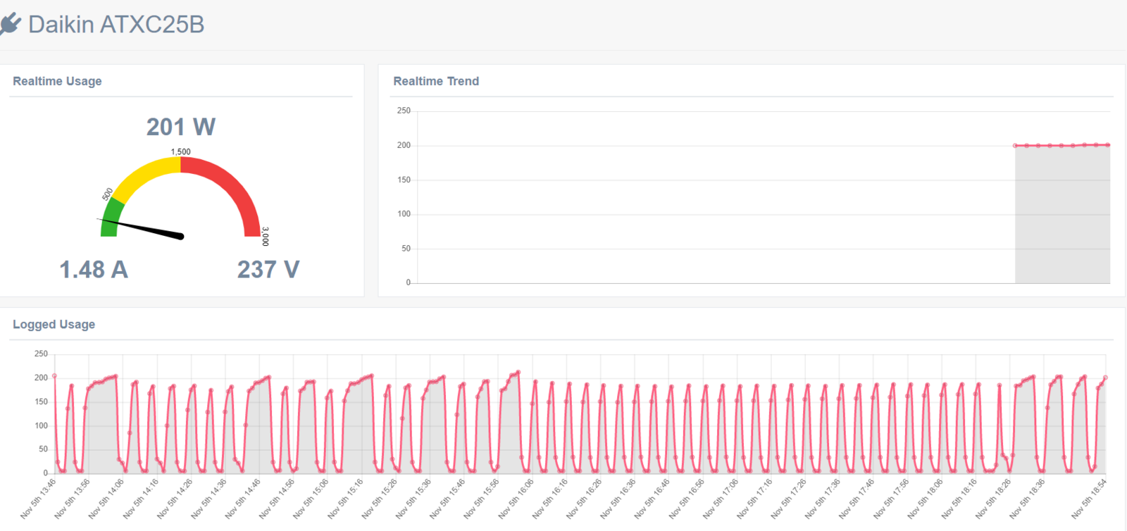

Καλά τα λέτε όλοι αλλά εγώ θα μείνω στην αμηχανία των τεχνικών όταν ήρθαν είδαν σε real time το σχεδιάγραμμα που έκανε το συγκεκριμένο μοντέλο και ακόμα περισσότερο θα μείνω με την εικόνα της πραγματικής έκπληξης , απορίας και άλλων πολύ ωραίων εκφράσεων όταν είδαν τι κατέγραφε το επίσημο καταγραφικό της daikin , οποτε το ποτέ θα κάνει μπαμ ο συμπιεστης  θα περιμένω να μου το απαντήσει επίσημα η daikin
και όπως είπα και στον επίσημο αντιπρόσωπο , εδώ είμαστε και αν η daikin πει ότι αυτή η λειτουργία είναι φυσιολογική τότε δε θα έχουν θέμα να κάνω μια εκτεταμένη διαφήμιση για αυτούς  με βιντεάκια στο you tube

Γιατί δεν είναι απαραίτητα έτσι. ΄Έχω ανεβάσει screenshots όπου το κλιματιστικό ενώ το έχω 23 στόχο, με έχει πάει 24.5 και αυτό εξακολουθεί και αναβοσβήνει.
Άρα υπερθέρμανση, υπερκατανάλωση και πιθανή καταπόνηση.
Το 3ο το συζητάμε. Τα 1 και 2 είναι μη αποδεκτά. Τέλος.

Τον χειμώνα δεν κάνει ποτέ υπερθέρμανση.
Σε ντεμί ημέρες δλδ κρύες νύχτες , μέτρια κρύες ημέρες, θα μου δουλέψει στρωτά τη νύχτα και θα μου κάνει υπερθέρμανση την ημέρα.
Δεν μπορώ και δεν θέλω να έχω το τηλεκοντρόλ πάνω κάτω. Θέλω 23. Να το δεχτώ να πάει 22.5 - 23.5.
Όπως κάνει το follow me του carrier. Θα πάει +0.5 και θα κλείσει για όσο διάστημα χρειαστεί ο χώρος να πάει -0.5. Μπορεί να μείνει κλειστό για ώρες.
Για μένα είναι το τέλειο.
Το daikin θα πάει +0.5, θα πάει +1 , θα πάει +1.5 και θα ανοιγοκλείνει ακατάπαυστα. Η ενέργεια του στιγμιαίου on θα υπερθερμαίνει τον χώρο μέχρι να πάει και 26 αν μπορούσε.

11 λεπτά πριν, liakjim είπε
Γιατί;
Αρα με -1 στη ζητουμενη θα πηγαινε απο -0.5 ως +0.5. Fixed!😁
