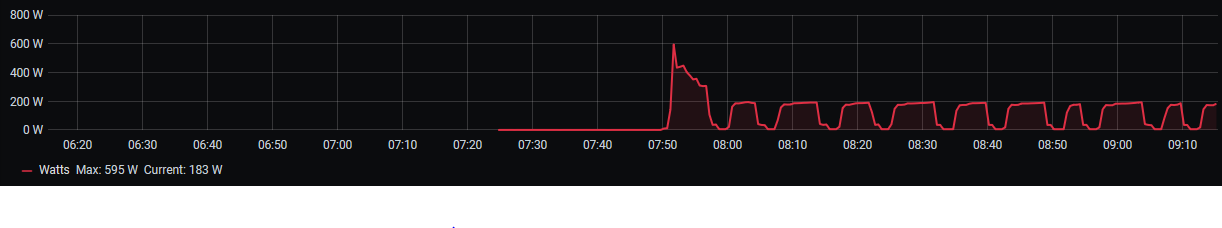

Μια από τα ίδια είμαστε...δεν αλλάζει κάτι...21,2 εσωτερική ...20 ζήτηση και το διάγραμμα δείχνει ξεκάθαρα την πγιότητα Daikin. Όταν θα είμαι σίγουρος οτι θα μπορώ να τους κολλήσω στον τοίχο θα καλέσω το service για ένα καφεδάκι! Θα το αφήσω μέχρι το βράδυ και θα ενημερώσω

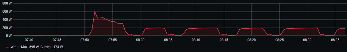

1 λεπτό πριν, velissarios1 είπε
Και το γλέντι συνεχίζεται!2045614274_.png.6695ec40937f9183a190349d3f3ae748.png
Ο συμπιεστής σβήνει και εκκινεί σε διάστημα τριών λεπτών το οποίο είναι το ασφαλιστικό όριο για να μη κάψει συμπιεστή άραγε πόσο ζημιώνει αυτή η ενέργεια την μακροβιότητα του μηχανήματος ,
Ελπίζω σε αυτό το ερώτημα να μου απαντήσει η daikin

47 λεπτά πριν, dimostr είπε
Σε αυτο το ερώτημα ελπίζουμε να πάρουμε την απάντηση απο την Daikin, στο ερώτημα όμως πόσο σίγουρα ζημιώνει την τσέπη σου.. Αν θεωρήσουμε οτι κλείνει και ανοιγει ανα 3 λεπτα..τότε καίει 100 watt /h. Aν το έχεις ολη μέρα ανοιχτό , τότε 2400W τουλάχιστον την ημέρα κατανάλωση, χωρις κανέναν λογο..

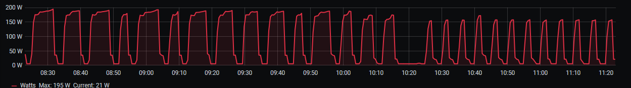

12 λεπτά πριν, liakjim είπε
Είναι οριακό το +1.2
Αν μπορείς βάλε ζήτηση 19 ή και 18 ώστε να είμαστε σίγουροι ότι θα είσαι μακριά από τον στόχο.
Έβαλα 19... το μεσημέρι το γράφημα (εσωτερική 21,5)

10 λεπτά πριν, Rnd1978 είπε
Αν είναι οριακό.. σημαίνει οτι θα διορθωθεί αργότερα μόνο του, αφου οι εξωτερικές θερμοκρασίες οπως και οι εσωτερικές θερμοκρασίες θα αλλάξουν κατα την διάρκεια της ημέρας..
Το λέω οριακό γιατί μπορεί το μέλος να λέει ότι έχει 21.2 στον χώρο αλλά μπορεί να έχει σφάλμα στο θερμόμετρο. Επίσης έχω δει ότι στο Fujitsu , υπάρχει κίνδυνος να πέσει σε λουμπα on off ( έχω ανεβάσει και διάγραμμα προχτές ) εκεί στο κοντά +1.
Με το Daikin έχουμε δει ότι το όριο επεκτείνεται σε πολύ μεγαλύτερο offset , ακόμα και σε +3 , γεγονός που δημιουργεί πρόβλημα.
Προσωπικά δεν θεωρώ το +1 πρόβλημα.
Το +3 είναι όμως σίγουρα.
Απλά θέλουμε να δούμε αν το κάνει ΚΑΙ το ftx και άρα δεν είναι θέμα σειράς.
Προσωπική εκτίμηση είναι ότι είναι ολόιδια απλά δεν είναι κακή η επιβεβαίωση.

16 λεπτά πριν, velissarios1 είπε
Μην αγχώνεσαι. Πάρε τον χρόνο σου. Θέλει δοκιμές για να δεις σε πόσο + παίρνει. Καλό θα ήταν να έχεις και παραπάνω από 1-2 θερμόμετρα.
Συνδέστε για να σχολιάσετε
Κοινοποίηση σε άλλες σελίδες
Στις 10.20 έγινε γύρισμα της θερμοκρασίας από 20 σε 19 ζήτηση. Δωματίου παραμένει 21,5 περίπου. Θέλω και γω να σιγουρευτώ (ναι ...καλά) οτι έχουμε θέμα και μετά να αρχίσω επαφές με την εταιρία
Edit: Μόλις μίλησα με τον μπλε ντίλερ. Αφού εξήγησα το θεμα μου απάντησε οτι είναι τελείως ...φυσιολογικό αυτό...είχαμε μακρά συζήτηση αλλά δεν καταλήξαμε πουθενά καθώς δεν θέλω ακόμα να μιλήσω με το  service.  Όταν θα έχω αρκετά στοιχεία θα επικοινωνήσω μαζί τους
Edit 2 Δεν κρατήθηκα ... έστειλα Meil και φωτογραφία στην  Daikin  Ελλάς ζητώντας απάντηση αν είναι φυσιολογικό το παραπάνω διάγραμμα. Εξελίξεις οσονούπω
