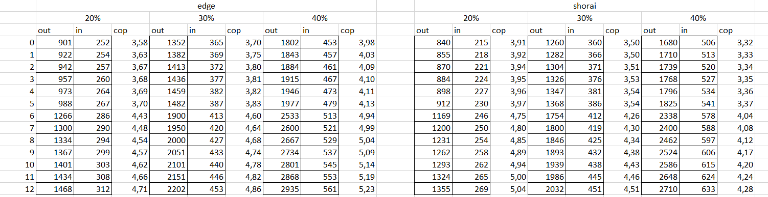

Το πώς έχει καλύτερο scop ενώ έχει χειρότερα επιμέρους cops , είναι κάτι που θα ήθελα πραγματικά να το μάθω.
Το πραγματικά ελαχιστα του kmta δεν τα ξέρουμε αλλά στοιχηματίζω ότι είναι σαφώς χαμηλότερα όπως ακριβώς είναι χαμηλότερα του klca.
Ρε λιακ δεν απαντας.
Αντικειμενικα τα 250w ειναι πολλα για 18αρι?
Τα 100w διαφορα στο ελαχιστο input ειναι βασικο κριτηριο αξιολογησης?
Με τη λογικη αυτη τοτε τα 240 του ΚΜΤΑ ειναι υψηλη τιμη επειδη το KLCA εχει 180 (στους 35). Κι αν ειναι βασικο κριτηριο αξιολογησης το ΚΜΤΑ ειναι χειροτερο.

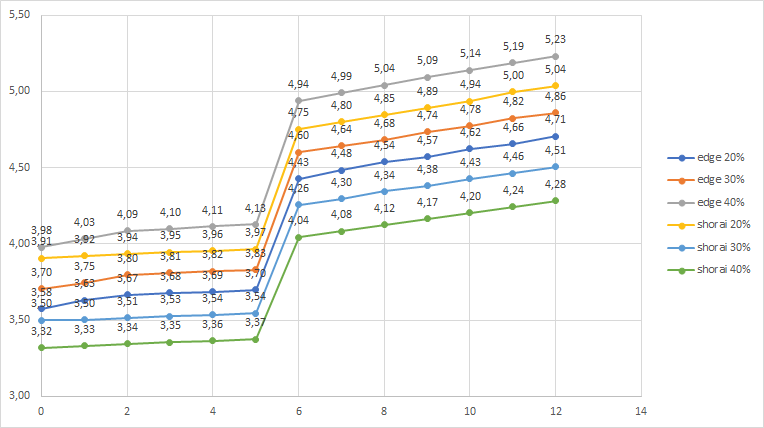

Η πλειονοτητα των COPS του edge ειναι καλυτερα του premium. Απλως χανεται η εικονα αν κοιτας μονο min-nom-max.
Αν κοιταξεις τι γινεται 20% - 30% - 40% κλπ θα δεις τη διαφορα.

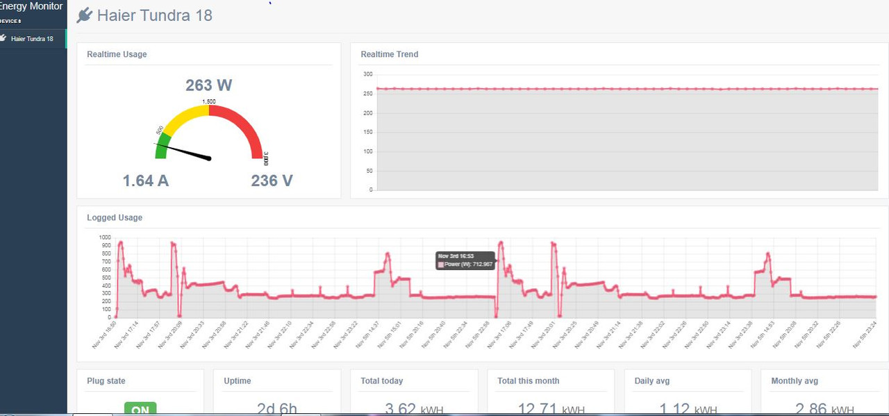

Αφηστε παρακαλω τα Daikin κι απολαυστε φλαταδουρα απο Haier😁 Ανοιχτο απ το μεσημερι ζητηση 21 με το φαν στο 2! πορτες ανοιχτες ολες εχω τωρα 22,3 σαλονι 21,5 πιο μακρια
Mε βλεπω με 18ρι haier και ας χρειαζομαι 9ρι το πολυ!
Αν και ολα τα 18ρια παιζουν χαμηλα τελικα η σχεδον ολα...
Τοσο δυσκολο ειναι στα 9ρια που ειναι σε παρα πολυ μεγαλυτερη παραγωγη να βρουμε καποιο με χαμηλη ελαχιστη,την επιτομη μου μεσα?
Και μετα σου λεει για υπερδιαστασιολογηση στους παλιους λεβητες που να μην επαναληφθει τωρα στα κλιματιστικα...

Και υπ οψιν η ελαχιστη ειναι πιο κατω περι τα 220w σε ακομη πιο ευνοικες συνθηκες..Δεν μπορω να κατανοησω ομως γιατι το 9αρι  εχει τοσο υψηλα ελαχιστα btu..Δηλαδη εχει αλλο προγραμματισμο;περιεργο το βρισκω..Εκτος..κι αν ο δικος σου χωρος τοσα ζηταει!Το χεις αφησει να δουλεψει 12ωρο non stop?
Επεξ/σία από energy52
Συνδέστε για να σχολιάσετε
Κοινοποίηση σε άλλες σελίδες
1 λεπτό πριν, energy52 είπε
Δεν εχω παραπονο μιας και ο κατασκευαστης δεν μιλαει για κατω απο 300w καταναλωση πουθενα...αρα ειμαι κοντα σε αυτο.
Οχι 24ωρο ακομη δεν χρειαστηκε,αλλα γιατι να αλλαξει κατι απο τις 18 ωρες που το εχω σημερα πχ? αφου κλεινει απο τα 340 και μετα απο μιση εως και τρια τεταρτα της ωρας ξανανοιγει και δουλευει 15 εως 35 λεπτα κοκ

Τα KMTA και KLCA είναι διαφορετικές σειρές. Σε αυτό το συγκεκριμένο χαρακτηριστικό, υπερτερεί το KLCA.
Δλδ ΟΛΑ εκτος απο KLCA, KMTA και Shorai ειναι απο ετσι κι ετσι ως χαλια?
Εγω θεωρω μειονεκτημα να συνεχιζει να δουλευει με λιγοτερο απο 1200-1300W output στη θερμανση οποιοδηποτε 18αρι.
Αλλο να λες οτι το χ κλιματιστικο κατεβαινει πιο χαμηλα απο το ψ  και αλλο οτι ειναι καλυτερο επειδη κατεβαινει.
Εχω γραψει πολυ πριν παρω το Τοσιμπα οτι το πολυ χαμηλο input στη θερμανση με τα σημερινα COP το θεωρω μειονεκτημα και οχι πλεονεκτημα.
Επισης αν ενα κλιματιστικο κλεινει και ανοιγει χωρις να σου δημιουργει προβλημα στη θερμικη ανεση, χωρις ψυχρα ρευματα και
μαλιστα πετυχαινοντας με αυτον τον τροπο μικροτερη συνολικη καταναλωση γιατι να θεωρειται μειoνεκτημα?
Επειδη δε φαινεται ωραιο το διαγραμμα στο grafana?

Αυτό δεν ισχύει , έχω το 18αρι στο σαλόνι που δουλεύει εντελώς φλατ και έχω και το γνωστό 9αρι σε υπνοδωμάτιο που κάνει τα γνωστά on off τρίλεπτου και η θερμοκρασία στο σαλόνι είναι κοντά στην ζητούμενη και η κατανάλωση είναι μικρότερη παρότι μιλάμε για 18αρι και το άλλο στο υπνοδωμάτιο πρέπει να γίνεις μάντης σε ποια θερμοκρασία πρέπει να το βάλεις για να μη σκάσεις η κρυώσεις και καίει και περισσότερο και ας είναι 9αρι
