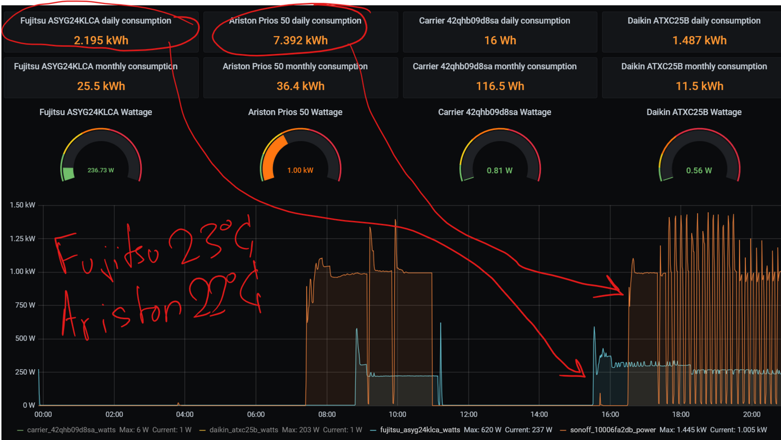

Αυτή η σύγκριση πως σου φαίνεται;
24άρι Fujitsu σε χώρο με 7.5KW απώλειες (60τμ ενιαίος) με την εφαρμογή, 18άρι Ariston σε χώρο με ~5KW απώλειες (44τμ ενιαίος). Μεσοτοιχία με μένα, σε διπλανά μπαλκόνια οι μονάδες.
23C το fujitsu (22.9 μέσα), 22 το Ariston (21.8 μέσα ) :

13 λεπτά πριν, liakjim είπε
Τραγικό Ariston 😕 Συνεχίζω να πιστεύω ότι η σούπερ υψηλή ελάχιστη κατανάλωση οφείλετε σε προγραμματισμό ωστε να ανέβει το φορτίο σχέδιασμου στην Θέρμη ζώνη για να βγει το SCOP που έχει πάρει.(5.1 κλασσικά;)

7 λεπτά πριν, liakjim είπε

26 λεπτά πριν, Rnd1978 είπε
Έτσι φαίνεται.
27 λεπτά πριν, rbx1000 είπε
Ειπα πουθενα οτι ενα κλιματιστικο που μπαινει σε λουπα και κλεινει 1000kw παραπανω απο οτι κραταει ενα αλλο θα ειναι οικονομικοτερο?
Ειπα πουθενα οτι ενα κλιματιστικο με 4,8 scop θα καιει λιγοτερο απο ενα αλλο με scop 6,4?
Μη με βαζετε να ποσταρω 2 και 3 φορες τα ιδια:
'H ολη συζητηση εγινε επειδη ισχυριζομαι οτι μπορει καποιο να κλεινει και να καιει λιγοτερο.'
Δεν συνδέεται η σύγκριση με αυτά που λες. Θα το ανεβαζα έτσι και αλλιώς μιας και μου έκανε εντύπωση.
Έτσι φαίνεται.
Δεν έχει ανοίξει τίποτα ifeel το Ariston? Με τον κανονικό αισθητήρα είναι το παραπάνω διάγραμμα;

6 λεπτά πριν, liakjim είπε
53 λεπτά πριν, liakjim είπε
Οπως το εγραψες...
Συνδέστε για να σχολιάσετε
Κοινοποίηση σε άλλες σελίδες
13 λεπτά πριν, Rnd1978 είπε
Χωρίς follow me
Έτσι φαίνεται με περισσότερο zoom

1 ώρα πριν, liakjim είπε

2 λεπτά πριν, rbx1000 είπε
ναι

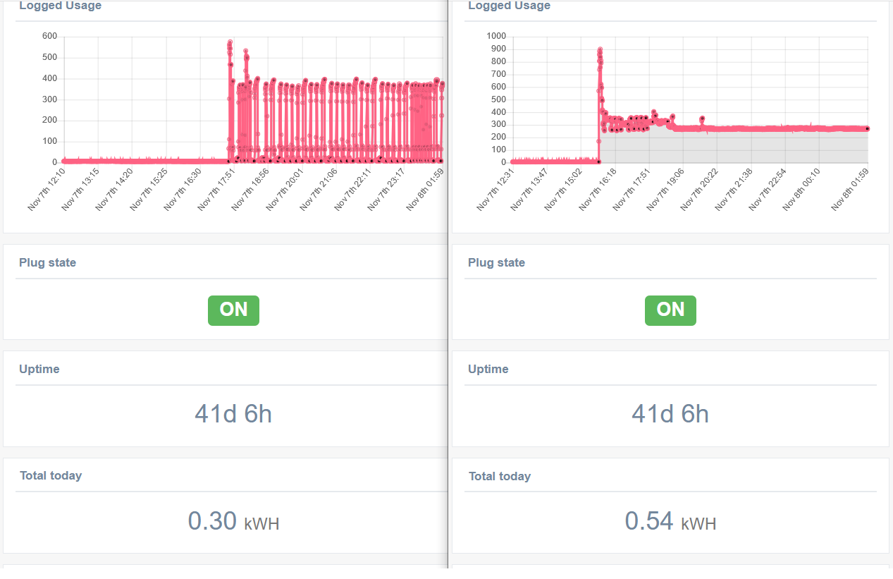

to ειδα μετα και εφτασα και στην αντιεπιστημονικη συγκριση περισυ που ειχε βαλει ο @liakjim
Φάκιν  eurovent, εδω μεσα με ενα isobox και ενα δειγμα απο το καθενα θα βγαζαμε αληθινα αποτελεσματα...

4 ώρες πριν, rbx1000 είπε
Kι εδω βλεπουμε πως μια τσατσαρα με off απο τα 400w εχει 45% μικροτερη καταναλωση απο μια φλαταδουρα στα 260w
Δεν έχουν το ίδιο σημείο εκκίνησης. Θα πρέπει να αφαιρέσεις κάτι απ'το δεξί. Αν δεν κάνω λάθος περίπου 0.2 με 0.25kwh

ΥΓ Το ariston μπήκε στις 6πμ κ ήδη ξεπέρασε το fujitsu το οποίο έπαιζε σταθερά 235W (23C ζήτηση):
