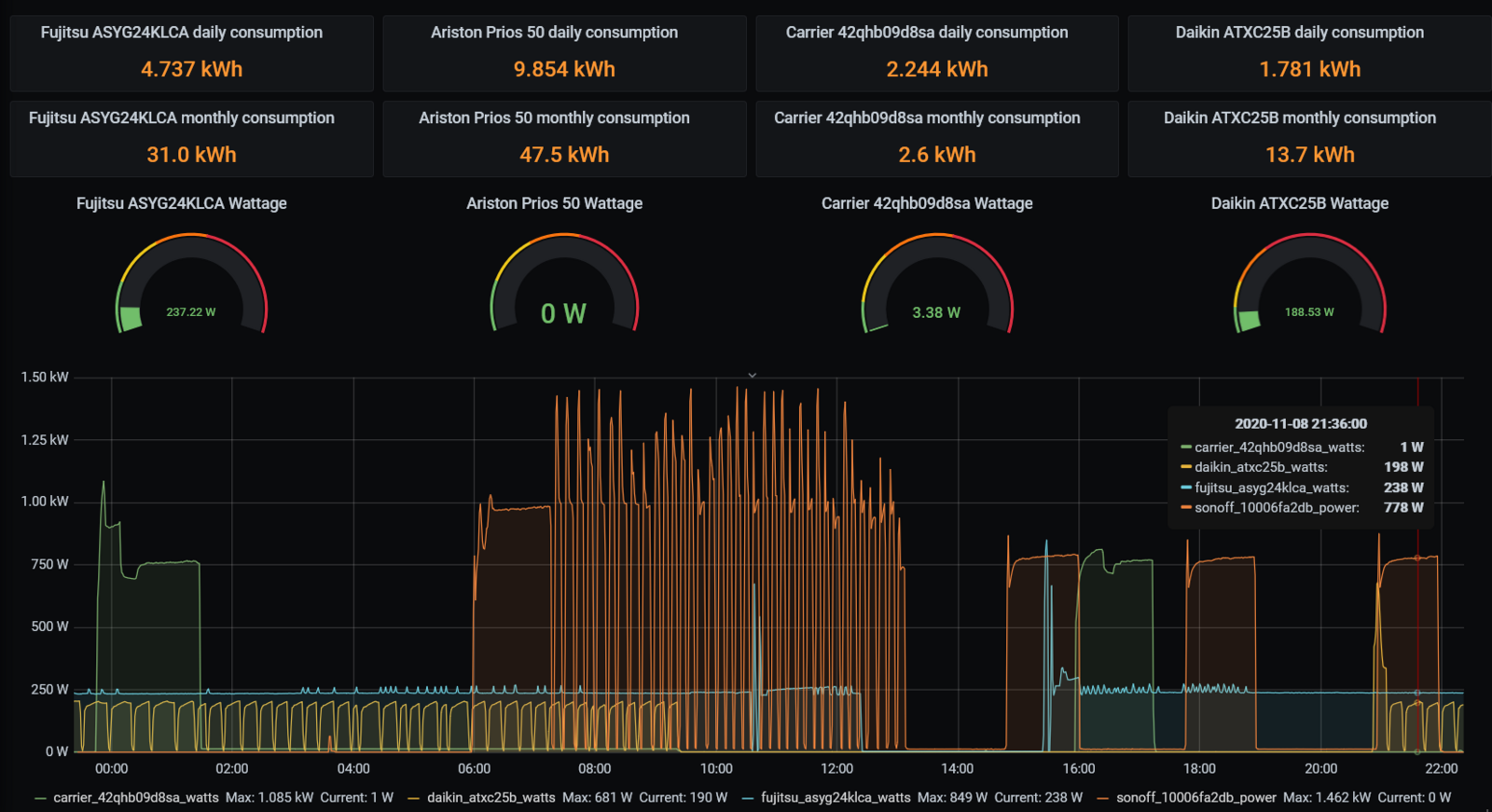

Sry για το σπαμ , απλά βλέπω πως το follow me βοηθάει και τα μεγάλα midea και όχι μόνο τα μικρά.
Πορτοκαλί γραμμή είναι το ariston prios 50 το οποίο μετά τις 1μμ έπαιξε με follow me.
ΥΓ Χαβαλέ έχει που το 9άρι carrier (πράσινη γραμμή), έπαιξε με σχεδόν ίδιο σχήμα και watts με το 18άρι.

Στις 7/11/2020 στις 9:43 ΜΜ, liakjim είπε
Έτσι φαίνεται.
Δεν συνδέεται η σύγκριση με αυτά που λες. Θα το ανεβαζα έτσι και αλλιώς μιας και μου έκανε εντύπωση.
Μονο ariston δεν πρεπει να λεγεται xeiriston του παει καλυτερα για ονομα....😱
Συνδέστε για να σχολιάσετε
Κοινοποίηση σε άλλες σελίδες
28 λεπτά πριν, Lofarek είπε
Βλέποντας το πόσο καλύτερα πάει με το follow me, αναρωτιέμαι ποιο είναι το αυγό και ποια η κότα. Δλδ, είναι τα midea έτσι προγραμματισμένα ώστε να παίζουν με το follow me εκμεταλλευομενα το ή το εφεύραν για να γλιτώσουν από τις συνέπειες του υψηλού φορτίου σχεδιασμού;
