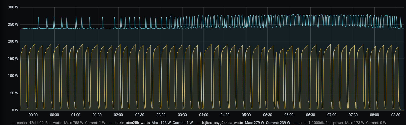

Όπως έχω ξαναπεί για το daikin atxc25b σε εμένα δουλέυει άψογα κάτω από τους 8 βαθμούς εξωτερική έως και τους -5 που το έχω δοκιμάσει, με 1-2 off  όλο το βράδυ. Στους -1 και κάτω κάνει περισσότερα off γιατί κάνει περισσότερα defrost. Όλα αυτά με ζητούμενη 22 και πραγματική στο δωμάτιο 23,5. Επειδή το έχω σε δύο υπνοδωμάτια 10τμ, έχει και στα δύο παρόμοια συμπεριφορά.
Γενικά αυτό που είδα είναι ότι στα πολλά τα κρύα είναι αστέρι, αλλά από +10 και πάνω χάνει την μπάλα με τα on-off και την επιθυμητή θερμοκρασία, χωρίς όμως αυτό να σημαίνει ότι καίει περισσότερο αφού στην εκκίνηση καίει μέγιστο 190W. Από την άλλη δεν ξέρω πόσο θα αντέξει ο συμπιεστής αν δουλεύει έτσι συνέχεια. Αν μου βγάλει μια 7ετία θα πω ότι άξιζε και με το παραπάνω τα χρήματα του μιας και τον χειμώνα δουλεύει ασταμάτητα 24Χ7. Για 400€ που τα πήρα πέρσι δεν ξέρω αν υπάρχει κάτι καλύτερο, το shorai που κοιτούσα είχε 700€ οπότε και το απέρριψα.

Δεν είναι αυτό το θέμα, το θέμα είναι στο 200W η θερμοκρασία εξόδου αέρα είναι χαμηλή σε σχέση με τους 45 βαθμούς που βγάζει ας πούμε σε υψηλότερα Watt οπότε  αν περνάς από μπροστά την ψιλιάζεσαι τη δουλειά. Είχα βάλει κάποτε και μετρήσεις από τα τρία κλιματιστικά μου και από το μιράι για θερμοκρασία εξόδου σε κάποια συγκεκριμένα Watt.
Είχα ζητήσει κιόλας από τις εταιρίες επίσημα από εδώ μέσα να μπορώ να διαλέξω Watt και λειτουργίας και όχι θερμοκρασία. Εδώ λοιδωρήθηκα και δεν εισακούστηκα από καμία εταιρία.  😆
και για του λόγου το αληθές apodosi.JPG.fb09269c909d4991af2813df71de

Δλδ απο τις 7 το πρωι ως τις 10 το βραδυ εχει σταθερη θερμοκρασια παρα τη μεγαλη διαφορα σε λειτουργια και καταναλωση που βλεπουμε στο διαγραμμα. Κουλο!
Φαντάσου να εχεις μπρίκι με νερο στο μάτι της κουζίνας, το ανοίγεις για λίγα δευτερόλεπτα  (αρα γράφει μια κατανάλωση) και το κλείνεις.. συνεχίζεις αυτην την διαδικασία (άνοιγμα,κλείσιμο)  πολλές φορές.. θα ζεσταθεί καθόλου το νερο? Δεν νομίζω, μόνο ρεύμα θα καις..  Κάπως έτσι εγω το καταλαβαίνω..

Αυτο το καταλαβαινω.
Εδω λεμε οτι το νερο θα μεινει στην ιδια θερμοκρασια αν αναβεις το ματι της κουζινας 2 λεπτα και 3 λεπτα το εχεις κλειστο.
Πριονια 1500 - 0  εσωτερικη σταθερη 22
Μια ωρα on - 2 ωρες off εσωτερικη σταθερη 22
Μια ωρα on στα 750 - 2 ωρες off εσωτερικη σταθερη 22
Αυτο δεν εχει λογικη.
Θα πρέπει να κάνω πείραμα με καταγραφικό θερμοκρασίας.
Ενεργειακά δεν ξέρω αν βγαίνει το 0-1500-0-1500 κοκ με κύκλους των 3 λεπτών να ισοδυναμεί με κύκλους των 0-750-0-750 με κύκλους των 2 ωρών.
ΥΓ Βασικά δεν με ενδιαφέρει κιόλας. Η πρώτη περίπτωση ακόμα και αν έχει την ίδια θερμική άνεση δεν λογίζεται ως inverter λειτουργία αλλά σαν παλιό on-off.

Και να βγαινει ενεργειακα ( που δε βγαινει) εγω αλλο λεω.
Οι κυκλοι των 3 - 5 - 10 λεπτων, ασχετως καταναλωσης μπορουν να κρατησουν μια σχετικα σταθερη θερμοκρασια.
Οπως και η σταθερη λειτουργια στα 200 - 300 - 400 βατ.
Αυτο που δεν καταλαβαινω ειναι πως μπορει να υπαρξει σταθερη θερμοκρασια με 1-2-3-4-5 ωρες on και 1-2-3-4-5 ωρες off.
