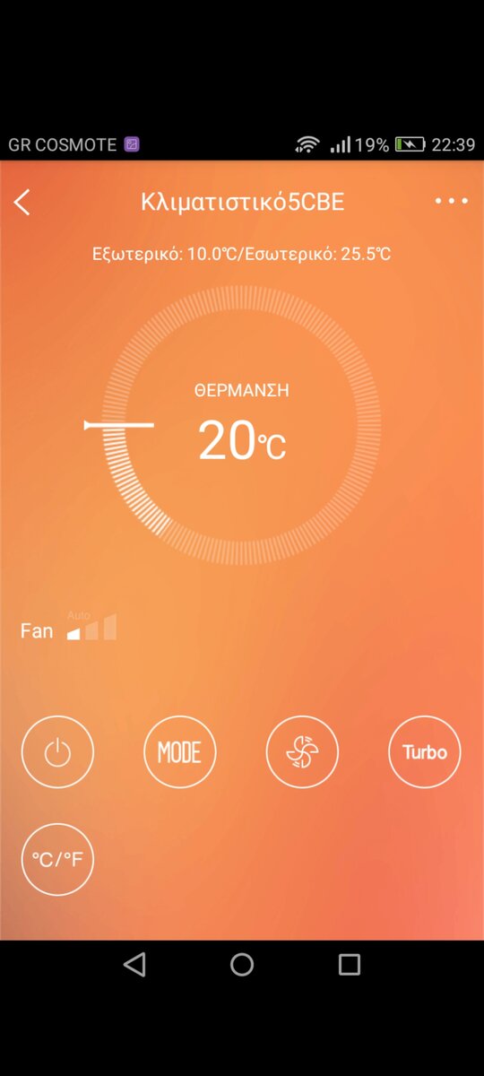

5 ώρες πριν, dimostr είπε
Εάν μπορέσεις σε παρακαλώ μπορείς να το βάλεις στους 21 να δούμε αν θα αλλάξει συμπεριφορά τώρα που οι θερμοκρασίες δεν είναι κάτω από 10 ακόμα τουλάχιστον την ημέρα
Το ίδιο κάνει και με 21 και με 20, αυτά τα on-off 3λέπτου. Και με πολλές ακόμα δοκιμές, ανεμιστήρας 1-2-3, περσίδα πάνω κάτω, night mode, eco όλα σχεδόν τα δοκίμασα αλλά η σκάλα σκάλα με μικρές διαφορές από δοκιμή σε δοκιμή. Εγώ έχω καταλήξει, inverter θα δω μόνο κάτω από 7-8 βαθμούς εξωτερική. Ίσως το 9άρι είναι μεγάλο για το δωμάτιο των 10τμ και δεν προσπαθεί καθόλου σε αυτές τις θερμοκρασίες ενώ όταν είναι πολύ χαμηλότερες ζορίζεται οπότε αναγκαστικά δουλεύει συνεχόμενα; Δεν θα έπρεπε να έχει τέτοια συμπεριφορά αλλά σε μένα αυτό ισχύει.

3 λεπτά πριν, argimeg είπε
Επειδή έχω το ίδιο θέμα εάν ίσχυε αυτό που λες απλά θα καθόταν κλειστό σαν κανονικό κλιματιστικό και δε θα έκανε αυτά τα τριλεπτα ,ούτε θα έκανε υπερθερμανσεις απλά είναι μια ακόμα επιβεβαίωση ότι αυτό το κλιματιστικό στη καλύτερη περίπτωση είναι ματιασμενο μάλλον ,δε χρησιμοποιώ άλλη έκφραση γιατί ενοχλεί άλλους κατόχους

1 ώρα πριν, argimeg είπε
Σίγουρα είναι πολύ μεγάλο.
Αν θα έπρεπε να μην ξαναπάρει, ναι δεν θα έπρεπε αλλά προσωπικά δεν είμαι σίγουρος τι παίζει στην πιάτσα με άλλα μοντέλα / εταιρείες.
Ίσως θα έπρεπε να έπαιζες κινέζικο με follow me.
Θα ήθελα να δω και να κάποιον με το HR25VF της Mitsubishi. Έχει το πιο μικρό ελάχιστο output (0.5kw) από όσα έχω δει.

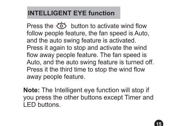

47 λεπτά πριν, Artakos είπε
Ξέρεις κάποιος τι είναι αυτό το μαραφετι με το βελάκι?
Από inventor είναι, και δεν το είχε πριν μια αναβάθμιση..
πατα το να δεις τι κανει, εκρηξη αποκλειεται να κανει

1 ώρα πριν, Artakos είπε
Από ότι είχα δει είναι μια λειτουργία μόνο για τα μοντέλα king και κάποιο άλλο. Όχι για aria, premium.

8 λεπτά πριν, Βασίλης_29 είπε
Τα καλώδια εντολών μεταξύ εσωτερικής και εξωτερικής μονάδας γενικώς συνδέονται εύκολα; Υπαρχει σήμανση πχ χρώμα στο κάθε καλώδιο;
Έχει νούμερα στις κλεμες,
5 λεπτά πριν, Nikolasnennes είπε
Θυμάσαι που το είχες δει η τι κάνει?
Σαν εικονίδιο θα έλεγα ότι σβήνει την φωτεινή ένδειξη θερμοκρασίας (αν έχει μπροστά) Ωστόσο ίσως είναι το Intelligent Eye από Inventor King?
Επεξ/σία από Rnd1978
Συνδέστε για να σχολιάσετε
Κοινοποίηση σε άλλες σελίδες
40 λεπτά πριν, Rnd1978 είπε
IMG_20201109_182420.jpgπριν καποιο καιρό δεν υπήρχε,λες να προσθέσουν επιλογή low watt? Σαν περιστροφικός συμπιεστής σύμβολο είνα😁😁😁
