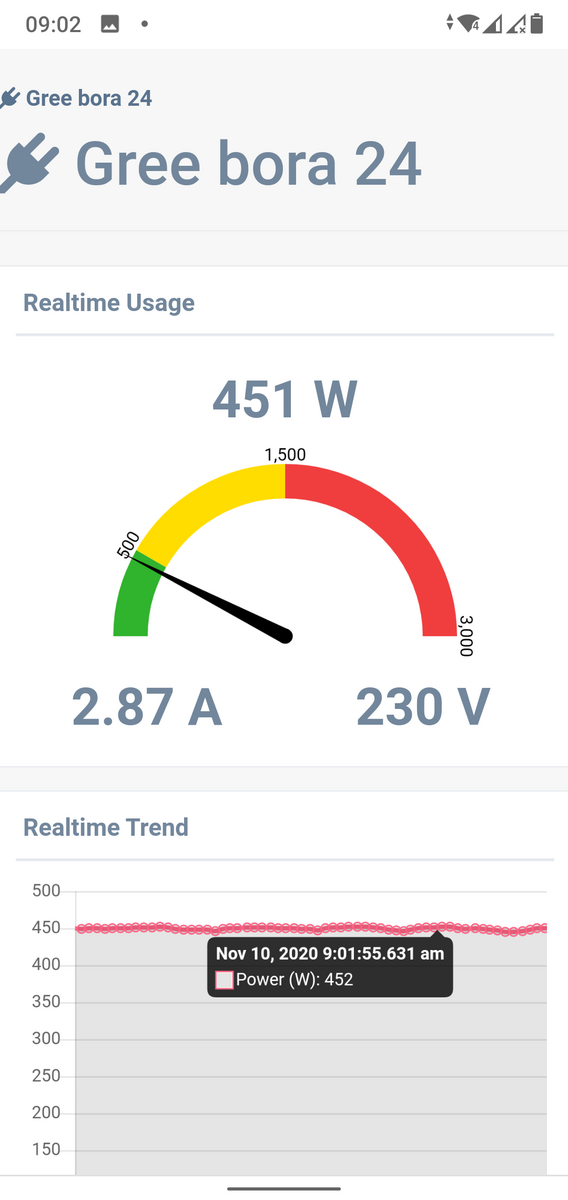

Ανεβάζω και εγώ με την σειρά μου γράφημα για το Gree Bora 24...Εξωτερική εχθές που ξεκίνησε η καταγραφή ήταν γύρω στους 11,5 βαθμούς ενώ αυτή τη στιγμή είναι 13 με υγρασία 89 τοις 100 λόγω βροχής που πέφτει από τα μεσάνυχτα... Εσωτερική σταθερά στους 22,5 βαθμούς...Το μηχάνημα δουλεύει στο κόλπο των 430 watts το οποίο το δουλεύω κοντά στο ένα χρόνο και σε ψύξη και σε θέρμανση χωρίς κανένα πρόβλημα...Στο γράφημα φαίνεται και καλοκαιρινή καταγραφή...Υπόψη ότι την καταγραφή που ξεκινάει στις 9 Νοεμβρίου την ξεκίνησα αφού είχα βάλει το Gree σε λειτουργία γι'αυτό δν φαίνεται η εκκίνηση του που θα κτυπαγε τουλάχιστον τα 2kw....

Με αυτό το κόλπο δν έχεις ζήτηση..Απλά διατάζεις το μηχάνημα να δουλέψει σε συγκεκριμένα watts...Μια εβδομάδα να το αφήσω αυτό θα δουλεύει στα 430 watts...Εάν δεις το γράφημα δν έχει αυξομειώσεις...Μόνο εάν πάει η θερμοκρασία κοντά στο 0 τότε μπορεί να ανέβει στα 500 watts...Non stop καταναλωση ημερήσια μου βγαίνει γύρω στις 11 με 12 kw...Αλλά από θερμική άνεση σκίζει...Δν έχει κρύα ρεύματα ούτε να νιώθεις μια κρύο μια ζεστή...

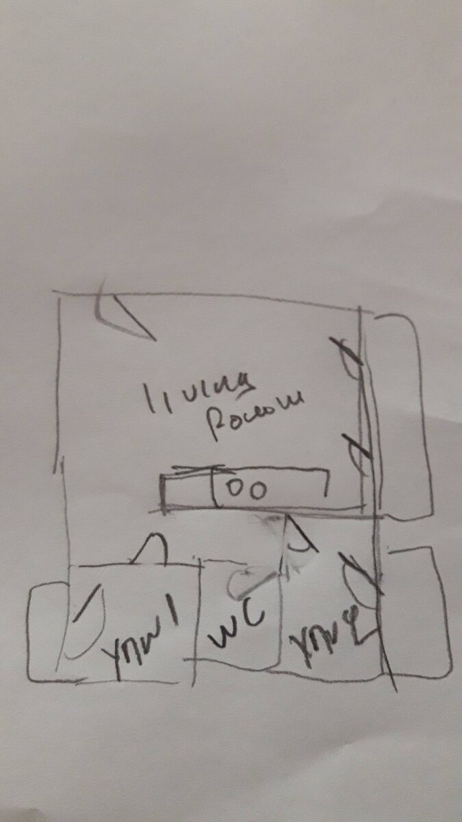

Φαντάζομαι ότι το έχεις τρέξει για όλο το σπίτι ε;
Θα πρέπει να επαναλάβεις για τους χώρους που θες να καλύψεις.
Εκτιμώ ότι χρειάζεσαι ένα 22-24αρι για τον ενιαίο και 2 Χ 9αρια ένα για κάθε υπνοδωμάτιο.
Αν είναι έτσι, θα πρέπει να το τρέξεις συνολικά 3 φορές.
Θα βοηθούσε και μια κάτοψη του σπιτιού.
Ναι για όλο το σπίτι .Σκέπτομαι ένα 24αρι να πηγαίνει η ζέστη σε όλο το σπίτι

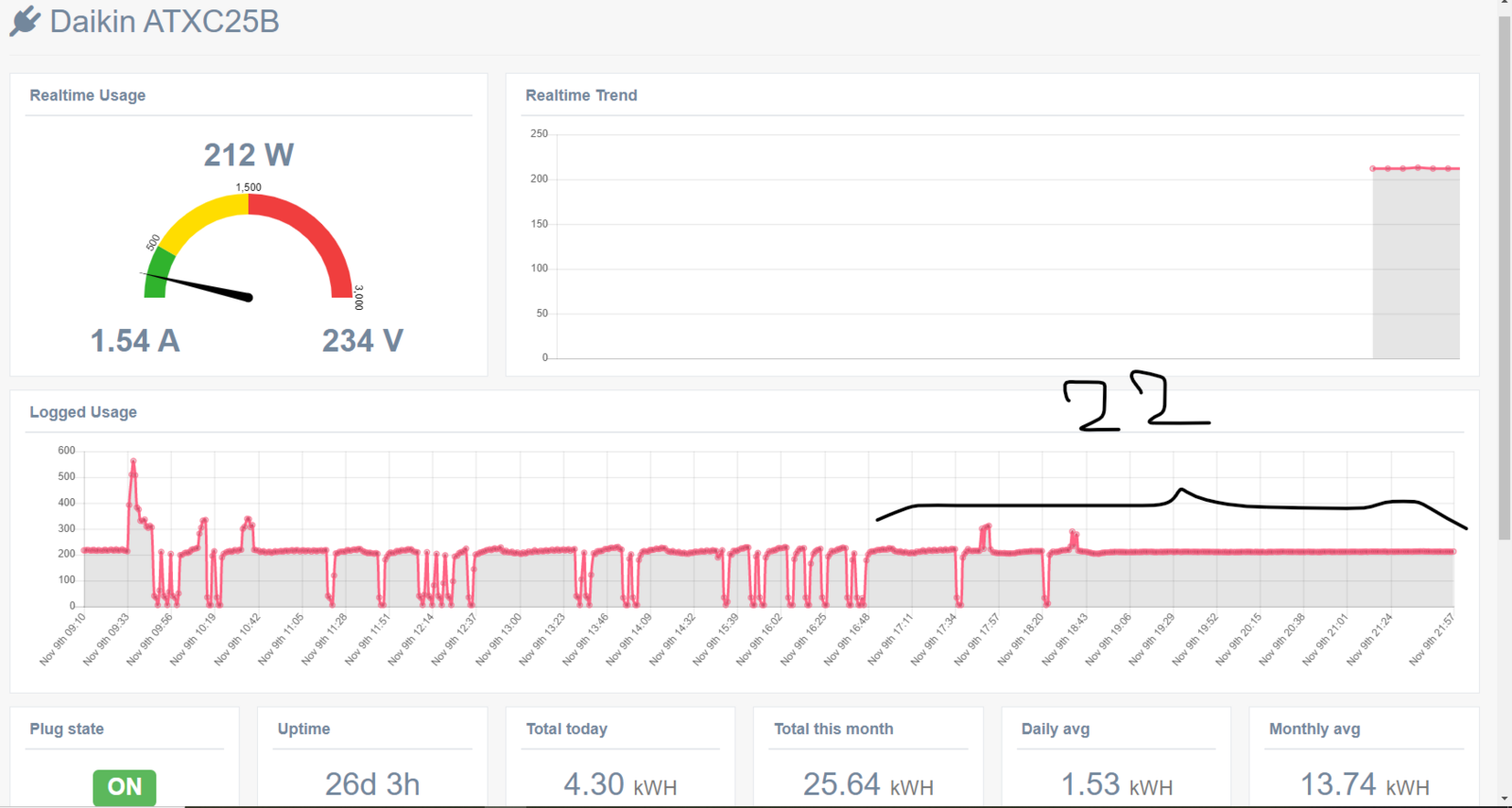

Να ρωτήσω πως το πέτυχες αυτό με το daikin? Εξωτερική, δωμάτιο ρυθμίσεις;
οταν λες πως το πετυχα αυτο εννοεις οτι σταματησε τα on off , εαν εννοεις αυτο τα σταματαει οταν το βαλεις στη θερμ,ανση πανω απο 22 και κατω απο 26 στη ψυξη

Ναι τα on-off εννοώ. Εμένα και με 21-22-23 ζήτηση πάλι on-off κάνει. Λογικά είναι μεγάλο για τα 10τμ. Που θα πάει θα ποιάσουν τα κρύα και θα στρώσει :)
Για το υπνοδωμάτιο 2 σίγουρα θα χρειαστείς ξεχωριστό. 9 μάλλον.
Το 1 δεν ξέρω αν θα το γλιτώσεις.
Αν μπορείς τρέξε το εργαλείο που βγάζει απώλειες, ξεχωριστά για τον ενιαίο και ξεχωριστά για το κάθε υπνοδωμάτιο.
Τέλος συνολικό μπάτζετ. Θα αντέξεις και ένα 9αρι;

σκεψου οτι εγω εχω την πορτα μονιμα ανοιχτη οπου ουσιαστικα επικοινωνει αλλες δυο κρεβατοκαμαρες 2 μπανια και τον διαδρομο συνολο 50 τμ γιαυτο και το kuro που εχω στην απεναντι κερεβατοκαμαρα σπανια αναβει αμα δε πεσει η θερμοκρασθα κατω απο 5

Δεν έχει να κάνει με τη ρύθμιση. Και 24 να το βάλεις , όταν το δωμάτιο ζεσταθεί κάποια στιγμή, θα ξεκινήσει το πάρτυ. Φυσικά εξαρτάται από πόσο κρύο κάνει.
Και εγώ έτσι σκεφτόμουν για το δεύτερο υπνοδωμάτιο , θα δω τι θα κάνω. Ευχαριστώ για την συμβουλή σου
Ωραία. Οπότε δώσε μας τις πληροφορίες που λείπουν για να δώσουμε τις προτάσεις μας.
Ρίξε και μια ματιά στο sticky πάνω ψηλά.
