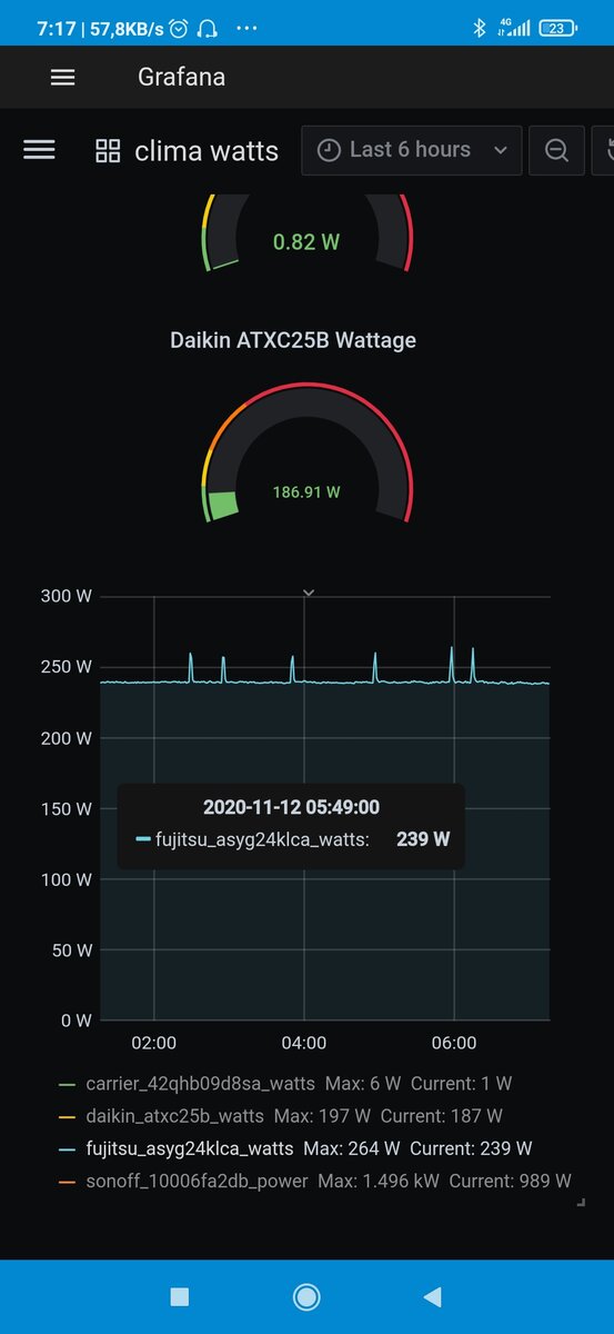

Από την άλλη , με 240W σταθερά ζεσταίνω με το asyg24klca 60τμ ενιαίο χώρο στους 23C.
Μήπως ήρθε η ώρα για απόσυρση;
Screenshot_2020-11-12-07-17-07-713_io.homeassistant.companion.android.jpg.daf353ee7cd9fd3c6ded6c2c839939fa.jpg
Εγώ το έχω πει...Με την πρώτη ευκαιρία θα βάλω Fujitsu...Το μόνο που με κρατάει ακόμα είναι τα defrost γιατί εδώ παίζει χιονακι Γενάρη-Φλεβαρη...
