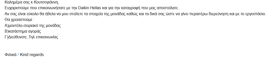

Οι μετρήσεις θα πάνε Ιαπωνία μαζί με τις φωτογραφίες από το δωμάτιο που μου ζήτησαν εμένα

Επειδή ούτε εγώ το αφήνω έτσι ....η απάντηση από after sales service της Daikin που τους έστειλα την καταγραφή πριόνι.... μένουμε σε επαφή
Εσύ είσαι από blue dealer πάω στοιχημα ότι θα έχεις πιο άμεση αντιμετώπιση
Συνδέστε για να σχολιάσετε
Κοινοποίηση σε άλλες σελίδες
Μόλις τώρα, dimostr είπε
Θα δούμε...είναι σημαντικό να υπάρχει επίσημη απάντηση για το αν έχει πρόβλημα ή όχι το κλιματιστικό.
