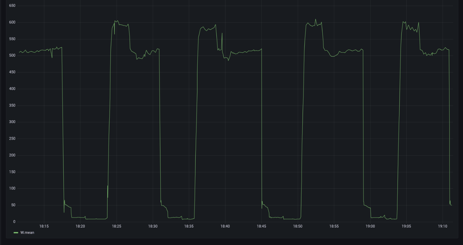

Καλησπέρα. Εδώ βλέπεται defrost?? Δεν μπορώ να τα καταλάβω….
Hisense 18
Επεξ/σία από ppmarkos

Συχνότητα defrost;
