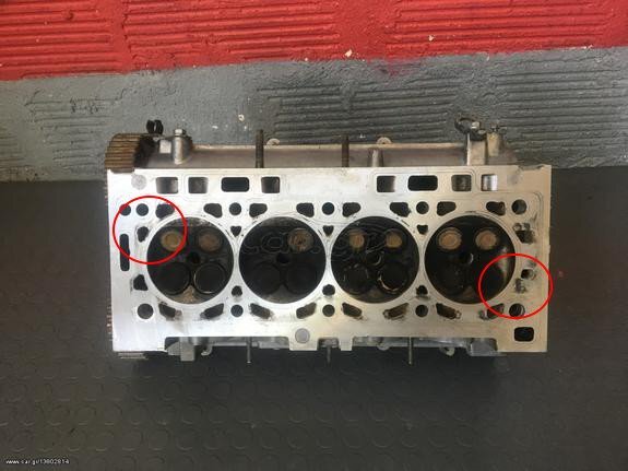

Λοιπόν το άνοιξε σήμερα και όντως είχε πάρει κάπως η φλάτζα χωρίς όμως να καεί.
Ανέβαζω και μια φωτογραφία που βρήκα online, για να μαθαίνουμε και εμείς οι άσχετοι, που έχω σημειώσει τα 2 σημεία που έπασχε η φλάτζα.
Απο το ένα σημείο ξέφευγαν τα λάδια προς το ψυγείο και απο το άλλο περνούσε νερό στον ένα κύλινδρο και ήταν πιο καθαρός σε σχέση με τους άλλους τρεις.
Εκτός απο αυτό το θέμα μου είπε να καθαρίσουμε ή να αλλάξουμε το δοχείο νερού(20-25€)(δεν φαινόταν τίποτα μέσα), είχε ράγισμα η μία σωλήνα απο πολλαπλής(40-60€ στο μηχανουργείο), 2 σωλήνες πίσω από τον κινητήρα που θέλουν αλλαγή(40-50€), ιμάντας χρονισμού(50-60€), καθαρισμός κυκλώματος(40-50€), αντλία νερού + θερμοστάτης + λάδια - φίλτρο λαδιού(δεν θυμάμαι αν είναι στο 250-300 ή έξτρα).
Αύριο θα με πάρει να μου τα πεί αναλυτικά μήπως και εγώ ξέχασα κάτι.
Του είπα να δεί και αν παίζει κάτι με την βενζίνη γιατί είχα κάποια ρεταρίσματα(μπεκάκια, αντλία ή φίλτρο), παίζει να είναι και απο το νερό που πήγαινε στον κύλινδρο βέβαια.
Μετά την φλάτζα στα 3000 χλμ θα κάνουμε πάλι αλλαγή λαδιών και σφίξιμο.
