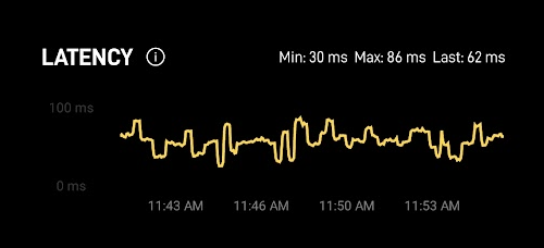

nzeppos Δημοσ. 20 Οκτωβρίου 2023 Δημοσ. 20 Οκτωβρίου 2023 (επεξεργασμένο) 2 hours ago, PanozX said: Παιδια καλησπερα, ενδιαφερομαι να βαλω starlink μπορειτε να μου πειτε λιγο σχετικα με το ping? Αυτό είναι το τυπικό ping του Starlink στην Ελλάδα. Screenshot που έβγαλα πριν λίγα λεπτά. Μπορεί να πετύχεις και spikes στα 120-150ms αλλά δεν είναι συνηθισμένα, ίσως 1-2 φορές την ώρα στιγμιαία. Γενικά κυμαίνεται γύρω στα 40-60ms. Αν φτιαχτεί ποτέ σταθμός στην Ελλάδα, λένε πως θεωρητικά θα πέσει γύρω στα 30. Το αν τα παραπάνω ανταποκρίνονται στις ανάγκες του κάθε χρήστη είναι καθαρά υποκειμενική υπόθεση. Να παρατηρήσω πάντως πως η ερώτηση περί ping πάντα μου έκανε εντύπωση. Οι δορυφόροι του Starlink είναι στα 500χλμ ύψος (εν αντιθέσει με τους παραδοσιακούς γεωστατικούς των 35000χλμ), οπότε εκ των πραγμάτων η επικοινωνία είναι γρήγορη ακόμα και αν το σήμα πηγαίνει μέσω σταθμών κεντρικής Ευρώπης. Για να ενδιαφέρεται κάποιος να βάλει Starlink και άρα να προτίθεται να δίνει 60+ ευρώ το μήνα (συν τον αρκετά ακριβό εξοπλισμό) πάει να πει ότι έχει ήδη ελέγξει και απορρίψει τις συνηθισμένες mainstream λύσεις, δηλ. xDSL ή ίνα ή 5G, συνήθως επειδή αυτές δεν είναι διαθέσιμες στην περιοχή του. Άρα το ping δεν έχει τόση μεγάλη σημασία, αν το κύριο πρόβλημα είναι τα 5-10 Mbps των εν λόγω λύσεων ή η μη διαθεσιμότητά τους. Τι να το κάνω το fastpath 30ms για το Counter-Call of Duty, όταν το download είναι πολύ χαμηλό και δεν μπορώ να κάνω τις υπόλοιπες δουλειές μου. Καλύτερα να είχα 200ms και 100+ Mbps. Όπως και να έχει, θεωρώ ότι το latency του Starlink είναι μια χαρά για το 99% των χρηστών. Επεξ/σία 20 Οκτωβρίου 2023 από nzeppos
DionGR Δημοσ. 20 Οκτωβρίου 2023 Μέλος Δημοσ. 20 Οκτωβρίου 2023 32 λεπτά πριν, nzeppos είπε Αυτό είναι το τυπικό ping του Starlink στην Ελλάδα. Screenshot που έβγαλα πριν λίγα λεπτά. Μπορεί να πετύχεις και spikes στα 120-150ms αλλά δεν είναι συνηθισμένα, ίσως 1-2 φορές την ώρα στιγμιαία. Γενικά κυμαίνεται γύρω στα 40-60ms. Αν φτιαχτεί ποτέ σταθμός στην Ελλάδα, λένε πως θεωρητικά θα πέσει γύρω στα 30. Το αν τα παραπάνω ανταποκρίνονται στις ανάγκες του κάθε χρήστη είναι καθαρά υποκειμενική υπόθεση. Να παρατηρήσω πάντως πως η ερώτηση περί ping πάντα μου έκανε εντύπωση. Οι δορυφόροι του Starlink είναι στα 500χλμ ύψος (εν αντιθέσει με τους παραδοσιακούς γεωστατικούς των 35000χλμ), οπότε εκ των πραγμάτων η επικοινωνία είναι γρήγορη ακόμα και αν το σήμα πηγαίνει μέσω σταθμών κεντρικής Ευρώπης. Για να ενδιαφέρεται κάποιος να βάλει Starlink και άρα να προτίθεται να δίνει 60+ ευρώ το μήνα (συν τον αρκετά ακριβό εξοπλισμό) πάει να πει ότι έχει ήδη ελέγξει και απορρίψει τις συνηθισμένες mainstream λύσεις, δηλ. xDSL ή ίνα ή 5G, συνήθως επειδή αυτές δεν είναι διαθέσιμες στην περιοχή του. Άρα το ping δεν έχει τόση μεγάλη σημασία, αν το κύριο πρόβλημα είναι τα 5-10 Mbps των εν λόγω λύσεων ή η μη διαθεσιμότητά τους. Τι να το κάνω το fastpath 30ms για το Counter-Call of Duty, όταν το download είναι πολύ χαμηλό και δεν μπορώ να κάνω τις υπόλοιπες δουλειές μου. Καλύτερα να είχα 200ms και 100+ Mbps. Όπως και να έχει, θεωρώ ότι το latency του Starlink είναι μια χαρά για το 99% των χρηστών. Εγω παντως και gaming εκανα. Ναι, υπηρχαν στιγμες με desync, και ναι με ετρωγαν λαχανο. Αλλα ηταν λιγες και σκορπιες συγκριτικα με το ποσο ελευθερια μου εχει δωσει η ταχυτητα του ιντερνετ. Επισης εξαρταται το παιχνιδι, warzone ειχα desyncs, Hell Let Loose ποτέ όμως. 1
PanozX Δημοσ. 20 Οκτωβρίου 2023 Δημοσ. 20 Οκτωβρίου 2023 Παιδια σας ευχαριστω πολυ γιατ τις αμεσες απαντησεις!! το 60-80ms ειναι μια χαρα. εγω φοβαμαι το 150-200
nzeppos Δημοσ. 20 Οκτωβρίου 2023 Δημοσ. 20 Οκτωβρίου 2023 (επεξεργασμένο) 1 hour ago, PanozX said: Παιδια σας ευχαριστω πολυ γιατ τις αμεσες απαντησεις!! το 60-80ms ειναι μια χαρα. εγω φοβαμαι το 150-200 Όχι μην ανησυχείς, δεν θα έχεις θέμα. Οτιδήποτε είναι πάνω από 100ms είναι στιγμιαίο spike που υπό φυσιολογικές συνθήκες δεν επαναλαμβάνεται συχνά, άντε μια φορά ανά 10-15 λεπτά ή πιο αραιά. Πάνω από 150ms δεν θυμάμαι να έχω δει ποτέ στα στατιστικά που παράγει το Starlink app. Κάτι που μπορεί να αποτελέσει πρόβλημα είναι κυρίως νυχτερινές ώρες που γίνονται δοκιμές (συνήθως 3-5 τα ξημερώματα Ελλάδας), που μπορεί να πετύχεις 4-5 αποσυνδέσεις των 4-5 δευτερολέπτων έκαστη τα περισσότερα βράδια της εβδομάδας. Την υπόλοιπη μέρα μπορεί να υπάρχουν errors (τυπικά 5-10 ανά ώρα το πολύ αλλά όχι όλες τις ώρες) που όμως κρατούν μισό με ένα δευτερόλεπτο και γίνονται αντιληπτά μόνο από εφαρμογές που είναι πολύ ευαίσθητες σε τέτοια προβλήματα (πχ. video/audio conferencing). Γενικά δεν παίζω online πλέον αλλά μετά από 7 μήνες καθημερινής χρήσης θέματα έχω δει μόνο με conferencing και φυσικά όχι κάθε μέρα. Σε σχέση με την εναλλακτική των ούτε 10 Mbps, χίλιες φορές τα όποια ελάχιστα προβλήματα του Starlink. Επίσης τα παραπάνω γενικά δεν επηρεάζονται από καιρό (συννεφιά ή βροχή), εκτός πια κι αν μιλάμε για θεομηνία. Ακόμα κι έτσι όμως, δεν έχει τύχει να δω διακοπή πάνω από 10-15 λεπτά και μιλάμε τώρα για ακραίες καταστάσεις, όχι απλής βροχής ή έστω καταιγίδας. ps: άσχετο, αλλά από τότε που έβαλα το UPS σώθηκα. Μέχρι στιγμής έχει καταγράψει πάνω από 15 events σε λιγότερο από μήνα, με διακοπές ρεύματος των 1-2 δευτερολέπτων. Χωρίς το UPS το Starlink χρειαζόταν κάθε φορά 5+ λεπτά μέχρι να ξανασυνδεθεί, χώρια πόσες φορές αναγκαζόμουν να κάνω αλλεπάλληλα restart μέχρι να νιώσει (κυρίως στο πιάτο). Πλέον δεν το σκέπτομαι καν. Τις προάλλες έβρεχε και έκανε 5 στιγμιαίες διακοπές μέσα σε μισή ώρα. Δεν κατάλαβα τίποτα, η σύνδεση του laptop δεν έπεσε ούτε δευτερόλεπτο. Άγιο πράγμα το UPS. Επεξ/σία 20 Οκτωβρίου 2023 από nzeppos 2
