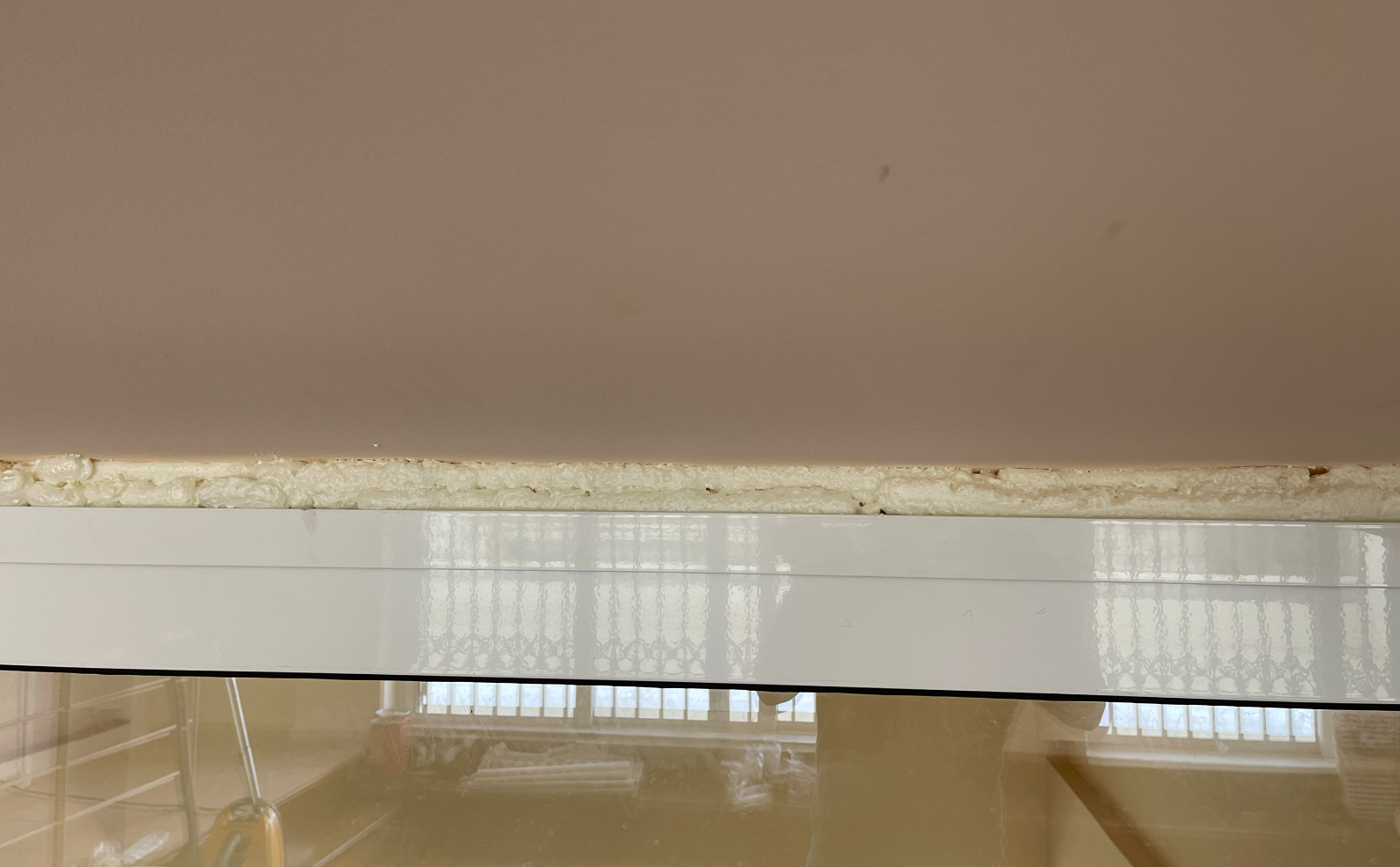

Καλησπέρα παιδιά. Αρμός 3-4 εκατοστά μεταξύ κουφώματος και κεκλιμένου τοίχου που έχει μόνο πολυορεθάνη, πως μπορεί να κλείσει για να φαίνεται καλύτερα αισθητικά; Μπορώ να βάλω σιλικόνη ή θέλει στοκάρισμα;
3 ώρες πριν, _^ThEo^_ είπε
Εγώ θα έλεγα επισκευαστικό σοβά ή κόλα πλακιδίων, ίσως χρειαστεί να "φας" λίγο τον αφρό για να πιάσει σωστά.
