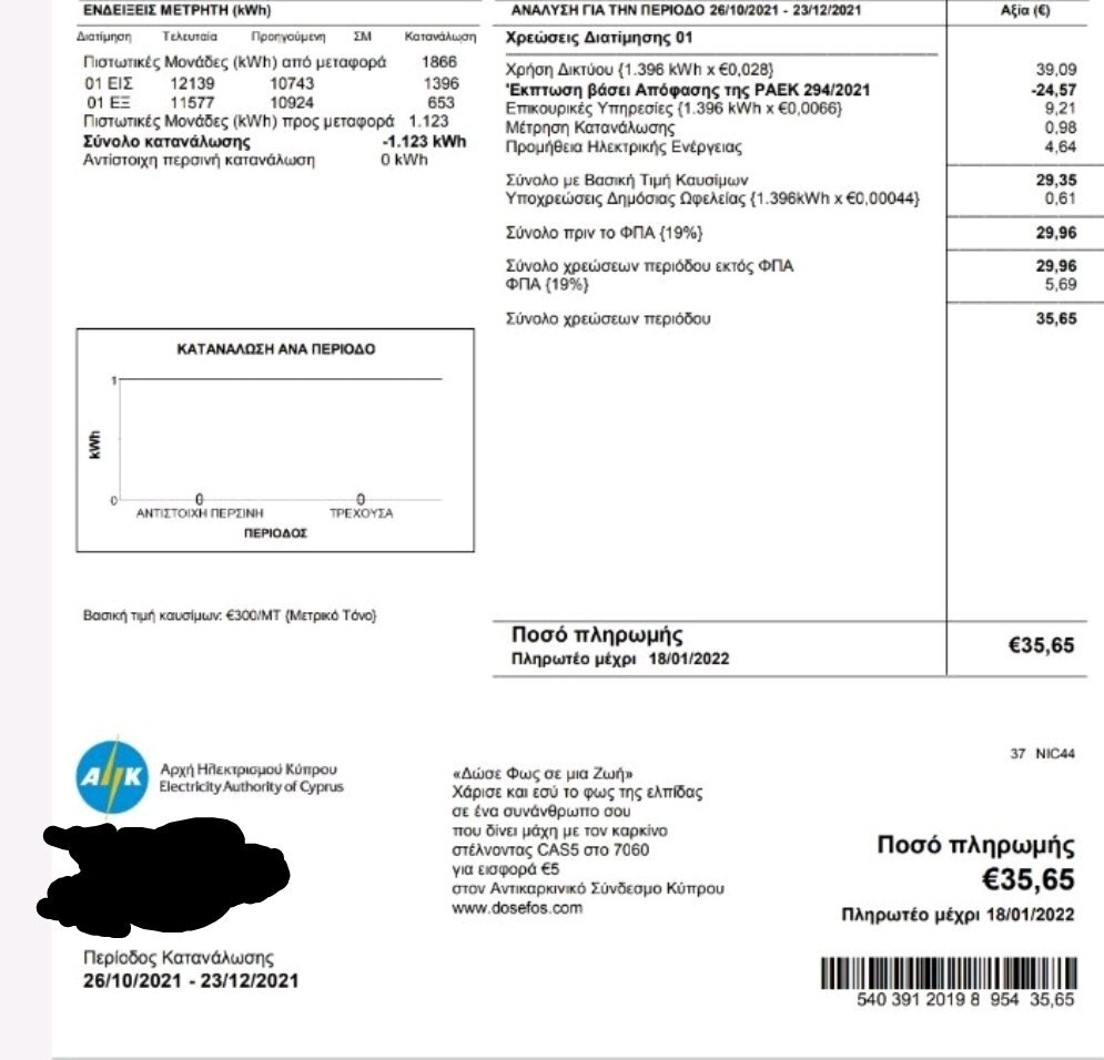

Στην Κύπρο πάντως με net metering είμαστε η πλειοψηφία. Έχω 5kw με inverter fronius (θηρίο) και βγάζω το χειμώνα με την αντλία θερμότητας και 50€ το δίμηνο. Ανεβαίνουν και εικόνες σε λίγο.
