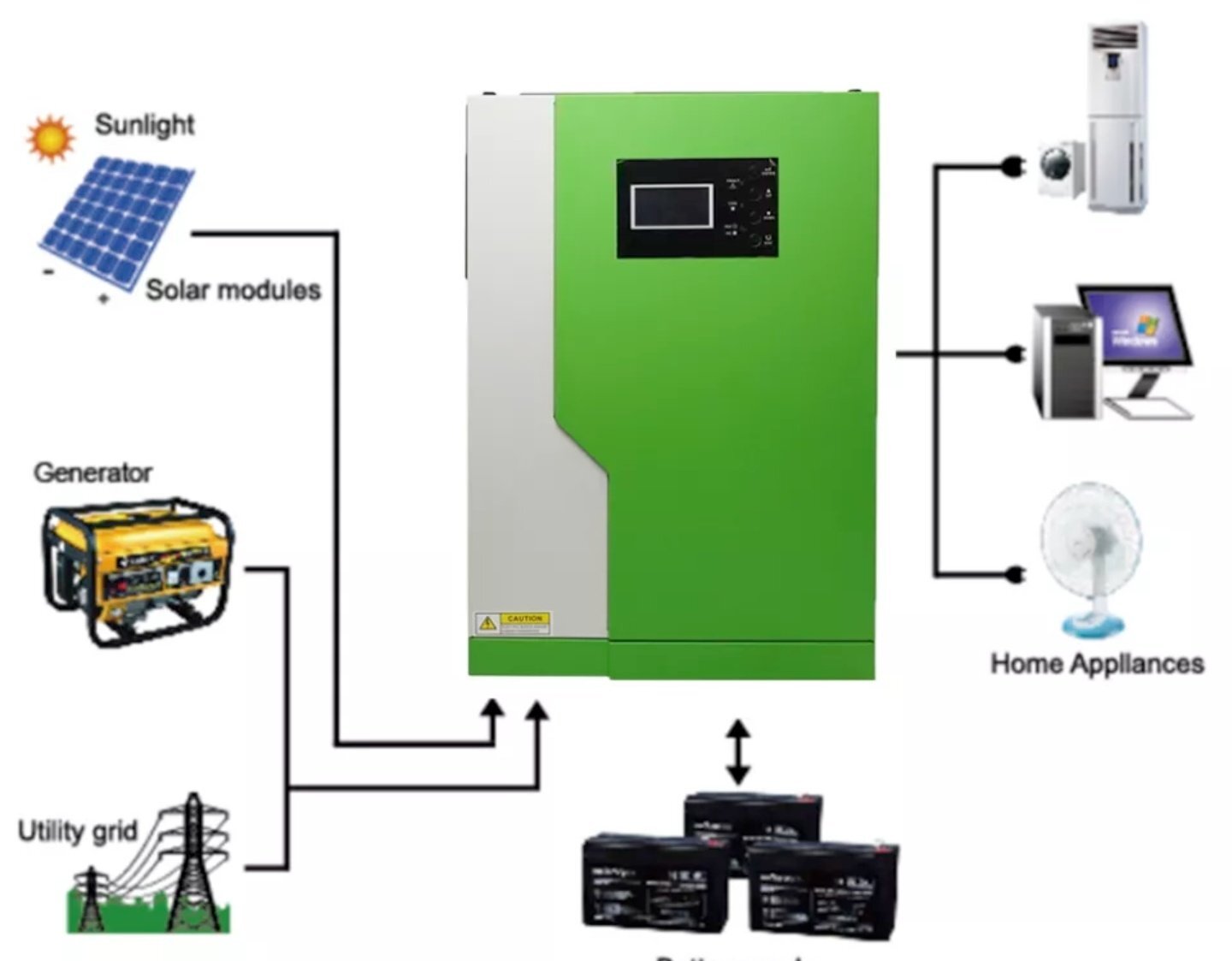

 Για off grid κατάσταση ψάχνω αρκετά τις τελευταίες μέρες. Θέλω να δουλέψω το ψυγείο και κάποιες άλλες συσκευές μικρής κατανάλωσης, ρούτερ , switch, ubiquity, sonoff κλπ πού στο σύνολο τους θα έχουν ένα σεβαστό ποσοστό κατανάλωσης.
ΔΕν βρίσκω νομοθεσία πού να ξεκαθαρίζει αν επιτρέπεται. Μένω σε ιδιόκτητο διαμερίσματα πολυκατοικίας και οι υπόλοιποι ιδιοκτήτες δεν έχουν πρόβλημα να βάλω φωτοβολταϊκά στην ταράτσα.
ΤΟ σύστημα πού σκέφτομαι να φτιάξω είναι
Hybrid inverter 5kva 48v με μπαταρίες. Αυτά τα inverter τραβάνε την ενέργεια από τα φωτοβολταϊκά και από τον πάροχο ηλεκτρικής ενέργειας. Τραβάμε ενέργεια από τα φωτοβολταϊκά, φορτίζουν τις μπαταρίες (48v) και βγάζουν 220-230v καθαρού ημιτόνου. Όταν η ενέργεια στις μπαταρίες μας είναι σε χαμηλό επίπεδο τραβάνε ρεύμα από τον πάροχο μας, φορτίζουν τις μπαταρίες και καταναλώνουμε ενέργεια.
inverter υπάρχουν mppt  και pwm. Οι mppt έχουν καλύτερη απόδοση, προστασία στη μπαταρία κλπ καλουδια. Mppt υπάρχουν με τοροιδη μετασχηματιστές (αν το γράφω σωστά) και κλασικοί.
Λόγο κόστους στις καλές μπαταρίες θα ξεκινήσω με 4 μπαταρίες αυτοκινήτων 12v (48) πού έχω διαθέσιμες.
ΓΙα πάνελ κοιτάζω σε 24v και αρκετά βατ όσο μπορεί να αντέξει η τσέπη μου και σε συνδυασμό με το vdc max. PV array power. Θα πρέπει να "ταιριάζουν" τα χαρακτηριστικά εξόδου από τα πάνελ στο inverter.
Τεράστια προσοχή χρειάζεται σε όλα τα καλώδια για να μπορούν να διαχειριστούν τα φορτία. Χρειάζονταν διακόπτες απομόνωσης και ασφάλειες προστασία υπέρτασης αν τους γράφω σωστά.
Να θυμόμαστε πάντα ότι το ρεύμα δεν είναι παιχνίδι. Είναι εύκολο να διαβάσουμε, να ψάξουμε κλπ αλλά σε αυτές τις τάσεις ακόμα και αν έχουν κατασταλάξει στο σύστημα πού θέλουμε να φτιάξουμε πρέπει να πάρουμε τη γνώμη επαγγελματία για το αν μπορούν να συνδυαστούν τα υλικά και να του αναθέσουμε την εγκατάσταση.
Οποιαδήποτε διόρθωση / λάθος σε αυτά πού γράφω θα χαρώ να με διορθώσετε.
Η φωτογραφία δείχνει ένα hybrid inverter

Γενικα ειναι δυσκολο αλλα ενδιαφερον.
Θες και δουλεια στο πινακα να χωρισεις τα φορτια πχ φουρνο δε θες να τρεχει απο μπαταριες η θερμοσιφωνα αν χρειαστει. Το βρισκω μεγαλη σπαταλη να φορτιζουν οι μπαταριες απο το δικτυο καλυτερα να παιρνει απο το δικτυο κατευθειαν αν δε φτανουν αλλα λογικα αν ειναι υπολογισμενα σωστα δε θα εχεις τετοιο θεμα ποτε.
Δεν ειμαι σιγουρος αν επιτρεπεται αλλα το καλυτερο ειναι να δινει με netmetering στο δικτυο τη περισσια γιατι αμφιβαλλω αν μπορεις να καταναλωσεις ολο αυτο.
Κι γω αυτό σκεφτόμουν, καλυτερα hybrid net metering παρα το παραπάνω σχήμα  (σε καμία περίπτωση δεν ειναι Off grid).
Θα εκχέεις την περίσσια ενεργεια το δίκτυο και θα φορτίζεις τις μπαταρίες σου απο Φ/Β οταν αδειάζουν. Να φορτίζεις από το δίκτυο θα έχει απώλειες (κόστος).
Αν κ πιστεύω οτι παραπάνω κόστος σε αυτοματισμους, hybrid inverters, μπαταρίες (μελλοντικά), καλώδια, χώρο και γω δν ξερω τι άλλο υπερκαλύπτει το όφελος απο την ενέργεια που θα αποθηκεύεις σε 4 12v αυτοκινήτου που ουσιαστικά θα είναι ενα Solar UPS για το ρουτερ, λαπτοπ και έναν ανεμιστήρα δωματίου
