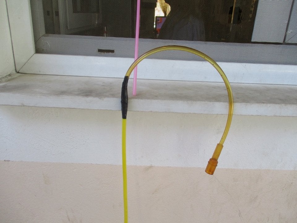

orck Δημοσ. 7 Μαρτίου 2018 Δημοσ. 7 Μαρτίου 2018 (επεξεργασμένο) 35 λεπτά πριν, papoys1 είπε 3,5 ή 4 λίτρα ανάλογα αν αλλάξω φίλτρο, λάδια 10-40 από το lidl μου κοστίζουν 10,5 ή 12 ευρώ. Αν πας έξω πουθενά δεν θα σου τα αλλάξουν με λιγότερα από 25 ευρώ. Παιδιά το λαστιχάκι που πάει στη βέργα είναι 6 χιλιοστά μετρημένο με πολύμετρο και να δείτε τη διαφορά ένα κλασικό καλαμάκι είναι 5 χιλιοστά.Δεν νομίζω ότι κανένα αυτοκίνητο έχει πιο στενή βέργα να μη χωράει.Μήπως βάζετε το χοντρό σωληνάκι το οποίο είναι για την έξοδο;;;.Σε τρία της οικογένειας opel , fiat , pegeot χωράει μια χαρά και άνετα.Το μόνο πρόβλημα είναι ότι είναι κυκλικό και δεν πήγαινε καλά μέχρι τέρμα κάτω γιατί στράβωνε στη διαδρομή ,έτσι πήγα σε μαγαζί και με 70 λεπτά πήρα ένα (1) μέτρο σκληρό ίσιο ίσης διαμέτρου έκοψα το δικό του και προσάρμοσα το νέο και αδειάζω σε όλα μια χαρά. Μάλιστα έκανα και τέστ στο opel μετά το άδειασμα με την αντλία έβγαλα και την τάπα από κάτω και δεν έπεφτε σταγόνα.Είχε αδειάσει τελείως. Και μία φωτο για τη μετατροπή στο λαστιχάκι με ένα καλαμάκι από πίσω για σύγκριση. Ωραία η πατέντα αλλά νομίζω ότι λίγο υπερβάλεις. Δεν είναι δυνατόν να αδειάσεις λάδια από πάνω σωστά. Ούτε καν και από κάτω δεν αδειάζουν εντελώς. Το γεγονός ότι δεν έτρεξε σταγόνα να υποθέσω ότι είχε κρύο και δεν είχε ανάψει το αυτοκίνητο για να ζεσταθεί η μηχανη. Γιατί αλλάζετε λάδια μόνοι σας εκτός σέρβις; Επεξ/σία 7 Μαρτίου 2018 από orck 1

opcorsa Δημοσ. 7 Μαρτίου 2018 Δημοσ. 7 Μαρτίου 2018 5 ώρες πριν, papoys1 είπε 3,5 ή 4 λίτρα ανάλογα αν αλλάξω φίλτρο, λάδια 10-40 από το lidl μου κοστίζουν 10,5 ή 12 ευρώ. Αν πας έξω πουθενά δεν θα σου τα αλλάξουν με λιγότερα από 25 ευρώ. Παιδιά το λαστιχάκι που πάει στη βέργα είναι 6 χιλιοστά μετρημένο με παχύμετρο και να δείτε τη διαφορά ένα κλασικό καλαμάκι είναι 5 χιλιοστά.Δεν νομίζω ότι κανένα αυτοκίνητο έχει πιο στενή βέργα να μη χωράει.Μήπως βάζετε το χοντρό σωληνάκι το οποίο είναι για την έξοδο;;;.Σε τρία της οικογένειας opel , fiat , pegeot χωράει μια χαρά και άνετα.Το μόνο πρόβλημα είναι ότι είναι κυκλικό και δεν πήγαινε καλά μέχρι τέρμα κάτω γιατί στράβωνε στη διαδρομή ,έτσι πήγα σε μαγαζί και με 70 λεπτά πήρα ένα (1) μέτρο σκληρό ίσιο ίσης διαμέτρου έκοψα το δικό του και προσάρμοσα το νέο και αδειάζω σε όλα μια χαρά. Μάλιστα έκανα και τέστ στο opel μετά το άδειασμα με την αντλία έβγαλα και την τάπα από κάτω και δεν έπεφτε σταγόνα.Είχε αδειάσει τελείως. Και μία φωτο για τη μετατροπή στο λαστιχάκι με ένα καλαμάκι από πίσω για σύγκριση. 25 ευρω για αλλαγη λαδιων? σε ποιο παραλληλο συμπαν? μεχρι 10 εχω δωσει και "χαριστικα" μαλιστα... εγω για να βγαλω 10 ευρω πρεπει να δουλευω 2 ωρες και ο αλλος τα βγαζει σε 10 λεπτα και θελει και παραπανω??? αληθεια τωρα? προφανως και εχω βγαλει το δημοτικο για να εχω την στοιχειωδη νοημοσυνη, να μην μπερδεψω τα πλαστικα σωληνακια, το δευτερο, το μικροτερο , δεν εκανε στην βεργα μετρησης μου..τελος... ΔΕΝ ΕΚΑΝΕ... κακοτεχνια? μαλακια του λιντλ? δεν ξερω... η τραγικη ειρωνια ειναι οτι ηθελα να αλλαξω καπακι σε 2 αμαξια, ενα skoda fabia 1.2 2008 και ενα toyota hilux 2.4 1999 και φοβουμουν οτι δεν θα εκανε στο τογιοτα.. Στο σκοντα το ειχα σιγουρακι... και τελικα δεν εκανε στο σκοντα και στο τογιοτα που ειναι 20 χρονων εκανε μια χαρα.. αν και ξενερωσα και το γυρισα καπακι πισω... στον τσεχο δεν εκανε, και μαλιστα εβγαλα και το πλαστικο το πορτοκαλι που εχει για να στηριζεται και να "κουμπωνει" το πιαστρακι της βεργας, και παλι ομως δεν χωρουσε το λαστιχο τους... 1
