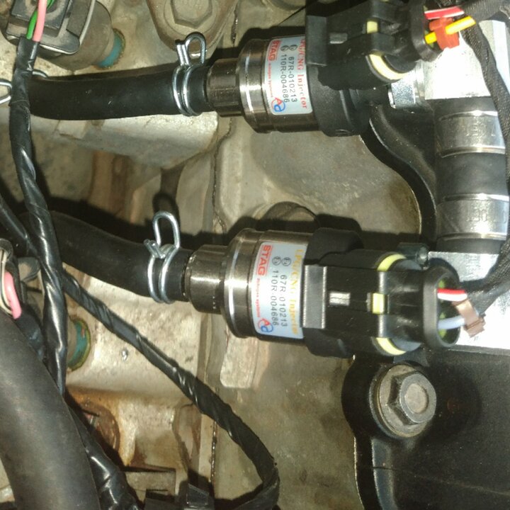

nik416 Δημοσ. 24 Μαρτίου 2020 Δημοσ. 24 Μαρτίου 2020 Καλησπέρα παιδιά αυτά τα μπεκ ξέρετε τη μάρκα ?ενα Η το έχουν σκαλιστα στα πλαγια
