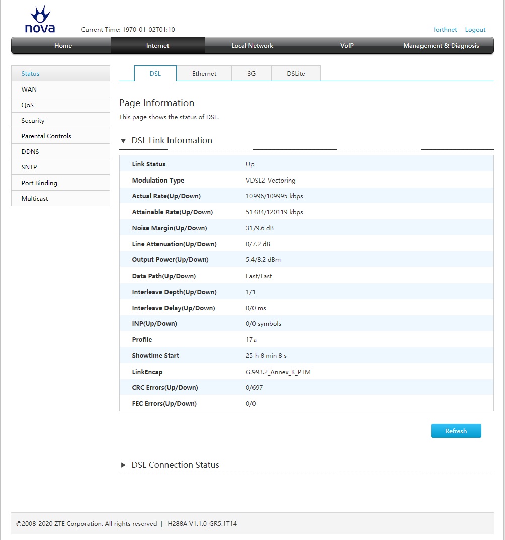

DanielRGr Δημοσ. 31 Ιανουαρίου 2021 Δημοσ. 31 Ιανουαρίου 2021 On 27/01/2021 at 20:16, rooy said: Αυτη ειναι η γραμμη μου μετα την ενεργοποιηση του FastPath ! Πως σας φενεται ?? Μηπως καποιος ξερει πως γινεται να το αλλαξω το 1970-01-02 οταν ειναι σε bridge mode ? Ta errors και το noise margin down φαινονται λιγο αγχωτικα αλλα αμα δεν εχεις αποσυνδεσεις, τοτε ενταξει. Παντως μια ματια στη συνδεσμολογια του σπιτιου θα την εριχνα για να ειμαι σιγουρος. Οσο αναφορα την ωρα/χρονος, θα πας στη καρτελα "SNTP" και θα ορισεις " ntp.grnet.gr "
rooy Δημοσ. 1 Φεβρουαρίου 2021 Δημοσ. 1 Φεβρουαρίου 2021 2 ώρες πριν, DanielRGr είπε Ta errors και το noise margin down φαινονται λιγο αγχωτικα αλλα αμα δεν εχεις αποσυνδεσεις, τοτε ενταξει. Παντως μια ματια στη συνδεσμολογια του σπιτιου θα την εριχνα για να ειμαι σιγουρος. Οσο αναφορα την ωρα/χρονος, θα πας στη καρτελα "SNTP" και θα ορισεις " ntp.grnet.gr " το εβαλα αλλα δεν δουλευει... πως θα δουλεψει οταν ειναι σε Bridge mode ??? εχω περασει καινουργια καλωδιωση στο σπιτι.. τι αλλο μπορει να φταιει για το noise?
DanielRGr Δημοσ. 1 Φεβρουαρίου 2021 Δημοσ. 1 Φεβρουαρίου 2021 2 minutes ago, rooy said: το εβαλα αλλα δεν δουλευει... πως θα δουλεψει οταν ειναι σε Bridge mode ??? εχω περασει καινουργια καλωδιωση στο σπιτι.. τι αλλο μπορει να φταιει για το noise? Δεν εχω μπει ποτε σε τετοια διαδικασια, θα σε γελασω. Οσο αναφορα τη καλωδιωση, δεν ειναι μονο σημαντικο να ειναι καινουρια τα καλωδια αλλα να εχουν και σωστη συνδεσμολογια. Κοιτα αυτο τον οδηγο: https://www.cyta.com.cy/mp/informational/support/files/wiring-guide-for-broadband_EN.pdf, κυριως κοιτα να δεις αν εχεις το φαινομενο των "bridge taps"
rooy Δημοσ. 1 Φεβρουαρίου 2021 Δημοσ. 1 Φεβρουαρίου 2021 1 λεπτό πριν, DanielRGr είπε Δεν εχω μπει ποτε σε τετοια διαδικασια, θα σε γελασω. Οσο αναφορα τη καλωδιωση, δεν ειναι μονο σημαντικο να ειναι καινουρια τα καλωδια αλλα να εχουν και σωστη συνδεσμολογια. Κοιτα αυτο τον οδηγο: https://www.cyta.com.cy/mp/informational/support/files/wiring-guide-for-broadband_EN.pdf, κυριως κοιτα να δεις αν εχεις το φαινομενο των "bridge taps" εχω περασει απο το κουτι του σπιτιου ενα καλωδιο καινουργιο κατευθειαν στο τηλεφωνο παει κατευθειαν πανω στο τηλεφωνο και μετα στο router. μηπως παιζει επειδη ηταν cat5 για εσωτερικο χωρο?
DanielRGr Δημοσ. 1 Φεβρουαρίου 2021 Δημοσ. 1 Φεβρουαρίου 2021 1 minute ago, rooy said: εχω περασει απο το κουτι του σπιτιου ενα καλωδιο καινουργιο κατευθειαν στο τηλεφωνο παει κατευθειαν πανω στο τηλεφωνο και μετα στο router. μηπως παιζει επειδη ηταν cat5 για εσωτερικο χωρο? Αν δεν μας δειξεις φωτο απο την εγκατασταση δεν μπορουμε να καταλαβουμε πολλα. Θα σου προτεινα να δεις αν η εγκατασταση σου αντιστοιχει με αυτη που δινει η Cyta στον οδηγο που σου εδωσα πιο πανω (η εγκατασταση εφαρμοζεται σε ολους τους παροχους ανεξαιρετως, ειναι ιδια τεχνολογια, δεν αλλαζει κατι)

DanielRGr Δημοσ. 1 Φεβρουαρίου 2021 Δημοσ. 1 Φεβρουαρίου 2021 1 minute ago, rooy said: μπορει να το εξηγησα λαθος . λοιπον απο το κουτι το οποιο ειναι εξω απο το σπιτι εχω περασει καινουργια γραμμη με cat5 καλωδιο το οποιο πηγαινει σε μια μπριζα του τηλεφωνου και μοναδικη στο σπιτι!! δηλαδη απευθειας στην μπριζα του τηλεφωνου απο κει και περα μετα μπαινει πανω το τηλ και μετα το modem. νομιζω οτι αυτος ο οδηγος δεν κανει για μενα VDSL2 δεν εχεις; με VOIP; Εαν ναι, τοτε ο παραπανω οδηγος εφαρμοζεται σε εσενα απλα οχι με τον ιδιο τροπο. Εχεις VOIP; δηλαδη το σταθερο συνδεεται απευθειας πανω στο μοντεμ;
rooy Δημοσ. 1 Φεβρουαρίου 2021 Δημοσ. 1 Φεβρουαρίου 2021 Μόλις τώρα, DanielRGr είπε VDSL2 δεν εχεις; με VOIP; Εαν ναι, τοτε ο παραπανω οδηγος εφαρμοζεται σε εσενα απλα οχι με τον ιδιο τροπο. Εχεις VOIP; δηλαδη το σταθερο συνδεεται απευθειας πανω στο μοντεμ; ναι !
DanielRGr Δημοσ. 1 Φεβρουαρίου 2021 Δημοσ. 1 Φεβρουαρίου 2021 Just now, rooy said: ναι ! Τοτε το καλωδιο να συνδεεται απευθειας πανω στο μοντεμ και σε τιποτα αλλο, ετσι θα γλιτωσες θορυβο και προβληματα. Ωστοσο, στο VDSL δεν χρειαζεσαι φιλτρα/διακλαδωτες κτλπ, επομενως αν εχεις οτιδηποτε μεταξυ του μοντεμ/τηλ/γραμμης, απλα βγαλτο. Αυτο που θα κανεις ειναι να συνδεσεις απευθειας το καλωδιο πανω στο μοντεμ (DSL) και μετα ενα ξεχωριστο τηλεφωνικο καλωδιο πανω στο μοντεμ (TEL1) για το σταθερο. Ετσι θα δεις αρκετη διαφορα λογικα.
rooy Δημοσ. 1 Φεβρουαρίου 2021 Δημοσ. 1 Φεβρουαρίου 2021 1 λεπτό πριν, DanielRGr είπε Τοτε το καλωδιο να συνδεεται απευθειας πανω στο μοντεμ και σε τιποτα αλλο, ετσι θα γλιτωσες θορυβο και προβληματα. Ωστοσο, στο VDSL δεν χρειαζεσαι φιλτρα/διακλαδωτες κτλπ, επομενως αν εχεις οτιδηποτε μεταξυ του μοντεμ/τηλ/γραμμης, απλα βγαλτο. Αυτο που θα κανεις ειναι να συνδεσεις απευθειας το καλωδιο πανω στο μοντεμ (DSL) και μετα ενα ξεχωριστο τηλεφωνικο καλωδιο πανω στο μοντεμ (TEL1) για το σταθερο. Ετσι θα δεις αρκετη διαφορα λογικα. πρεπει να εχω και διακλαδωτη και φιλτρο μπορει πολλες καλες πληροφοριες θα το δοκιμασω αυριο και θα γραψω εισσσσ ωραιος !!🙏🙏 1
DanielRGr Δημοσ. 1 Φεβρουαρίου 2021 Δημοσ. 1 Φεβρουαρίου 2021 2 minutes ago, rooy said: πρεπει να εχω και διακλαδωτη και φιλτρο μπορει πολλες καλες πληροφοριες θα το δοκιμασω αυριο και θα γραψω εισσσσ ωραιος !!🙏🙏 Θα περιμενω νεα σου! Να σαι καλα 1
rooy Δημοσ. 1 Φεβρουαρίου 2021 Δημοσ. 1 Φεβρουαρίου 2021 1 λεπτό πριν, DanielRGr είπε Θα περιμενω νεα σου! Να σαι καλα μολις τσεκαρα ακου θα γελασεις για να μην αναλυσω ολη την συνδεσμολογια γιατι μπορει και εγω να τα πω λαθος . πηγα και ειδα και εχω 2 διακλαδωτες 1 φιλτρο
DanielRGr Δημοσ. 1 Φεβρουαρίου 2021 Δημοσ. 1 Φεβρουαρίου 2021 11 minutes ago, rooy said: μολις τσεκαρα ακου θα γελασεις για να μην αναλυσω ολη την συνδεσμολογια γιατι μπορει και εγω να τα πω λαθος . πηγα και ειδα και εχω 2 διακλαδωτες 1 φιλτρο Τα εβγαλες; Για δωσε μια screenshot απο τα στατιστικα του μοντεμ τωρα
rooy Δημοσ. 1 Φεβρουαρίου 2021 Δημοσ. 1 Φεβρουαρίου 2021 Μόλις τώρα, DanielRGr είπε Τα εβγαλες; Για δωσε μια screenshot απο τα στατιστικα του μοντεμ τωρα οχι αυριο πια με την ησυχια μου 😂
rooy Δημοσ. 1 Φεβρουαρίου 2021 Δημοσ. 1 Φεβρουαρίου 2021 10 ώρες πριν, DanielRGr είπε Τα εβγαλες; Για δωσε μια screenshot απο τα στατιστικα του μοντεμ τωρα
