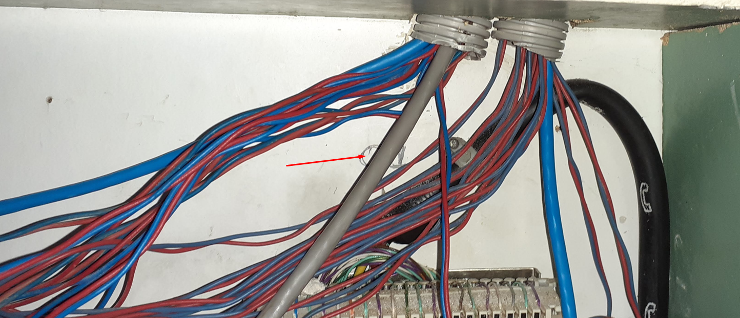

markon Δημοσ. 22 Δεκεμβρίου 2021 Δημοσ. 22 Δεκεμβρίου 2021 Μια χαρά χωράει το καλώδιο τώρα αν μέσα από τον σωλήνα περνούν πολλα ζευγάρια ραζιμ ίσως ζοριστεί λιγο να περάσει στην φωτο το γκρι είναι το δικό μου cat6 ανενεργό τώρα , γιατί πλέον είμαι σε ftth 1
