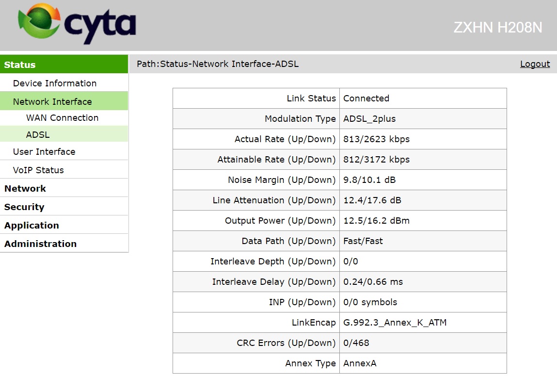

Εχω cyta εδω και 2 χρονια κοντα..πιο πριν ανηκα στον ΟΤΕ για ολα μου τα χρονια.το προβλημα ειναι οτι εδω και 6 μηνες η ταχυτητα μου απο  10-13 mbps εχει πεσει στα 3.πρωτη φορα το επαθα πριν 2 χρονια επι ΟΤΕ και πριν 6 μηνες εμφανιστηκε παλι.
το προβλημα ειναι οτι το σημα απο το καλωδιο που ερχεται απο το καφαο ερχεται εξασθενημενο.πριν 6 μηνες λοιπον η cyta  δηλωσε βλαβη στον οτε και ηρθε και το εφτιαξε αλλα κρατησε 3 μηνες και παλι τα ιδια οποτε δηλωνει παλι η cyta βλαβη αλλα ο ΟΤΕ λεει οτι ειμαι στο επιτρεπτω οριο της περιοχης και απο τοτε ειμαι με σταυρωμενα τα χερια..κατεβαζω με 250klbs και λεω και ευχαριστω.
πηρα στον οτε να ρωτησω αν παω παλι σε αυτους θα φτιαχτει και μου ειπαν ναι.σκεφτηκα μετα και το vdsl απο cyta αν το υποστηριζει η περιοχη μου.τι λετε να κανω?νιωθω οτι πληρωνω τσαμπα λεφτα.

Το atn σου πάντως είναι και για παραπάνω απο τα 10-13 mbps που έπιανες.Τωρα,η ζητας απο τον πάροχο να προσαρμοστεί ανάλογα και το τιμολόγιο προς τα κάτω,σε σχεση με αυτα που σου προσφερει,η δηλώνεις ξανά βλάβη και ελπίζεις να βελτιωθεί η κατασταση.
Προφανως και δίνεις τσάμπα λεφτα για τέτοιες ταχύτητες,ελπίζω να μην πληρώνεις και για εως 24...

Έχω πάρει 4-5 φορές γενικά ανά δύο βδομάδες συνέχεια ακούω την ίδια απάντηση είναι στο χέρι του ΟΤΕ δεν μπορούμε να κάνουμε κάτι.αυτο μου λένε..ναι μέχρι 24 πληρώνω φίλε.μου έχει χαλασει όλη η καθημερινότητα..Κάθομαι και δεν μπορώ να δω ταινία να παίξω ονλινε τπτ.δεν ξέρω πως να χειριστώ το θέμα..Θα πλήρωνα για να φτιαχτεί αλλά ούτε αυτό δεν μπορώ να κάνω..
