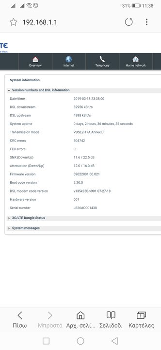

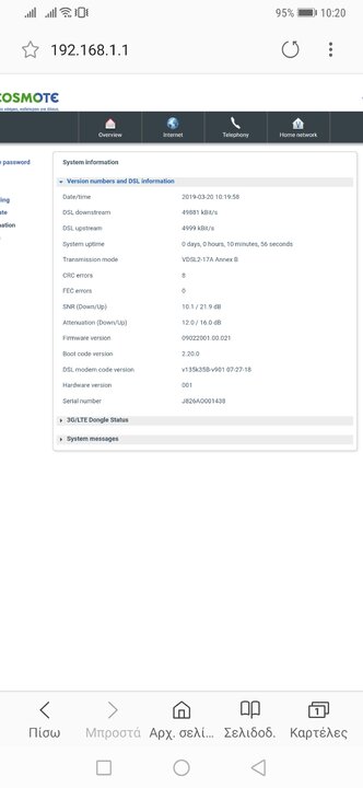

achilles_g_ Δημοσ. 18 Μαρτίου 2019 Δημοσ. 18 Μαρτίου 2019 (επεξεργασμένο) Καλώς ήρθα κι εγώ στο club των προβλημάτων. Είχα adsl και επειδή θα μου το έκαναν voip λέω ας αναμαθμιστώ σε vdsl 50. Ηρθαν σήμερα από τον ΟΤΕ, βάζουμε το μοντεμ στο σημείο που ήταν το παλιό (ήξερα ότι δεν θα δουλέψει αλλά μια δοκιμή λέω ας την κάνω). Συγχρονισε κάπου στα 21-22. Το πάω στην πρίζα που είναι στην είσοδο του διαμερίσματος, απομονώνω την γραμμή από την εσωτερική δικτύωση, κλειδώνει στα 37 (τόσο είναι και του γείτονα μου). Λέω οκ, από τα 12 στα 37 είναι μεγάλη διαφορά. Φεύγουν οι τεχνικοί κ @@@@ ο Δίας. Το τηλ δεν ακουγόταν καλά, το ίντερνετ παρόλο που έδειχνε συγχρονισμένο στα 37 μια φόρτωνε σελίδες, μια τα ζώα μου αργά με αποκορύφωμα από το απόγευμα είμαι χωρίς ίντερνετ και χωρίς τηλέφωνο. Να σημειώσω ότι μου δώσανε από το αστικό κέντρο και όχι από καμπίνα. Επεξ/σία 18 Μαρτίου 2019 από achilles_g_

achilles_g_ Δημοσ. 20 Μαρτίου 2019 Δημοσ. 20 Μαρτίου 2019 Στις 18/3/2019 στις 10:24 ΜΜ, achilles_g_ είπε Καλώς ήρθα κι εγώ στο club των προβλημάτων. Είχα adsl και επειδή θα μου το έκαναν voip λέω ας αναμαθμιστώ σε vdsl 50. Ηρθαν σήμερα από τον ΟΤΕ, βάζουμε το μοντεμ στο σημείο που ήταν το παλιό (ήξερα ότι δεν θα δουλέψει αλλά μια δοκιμή λέω ας την κάνω). Συγχρονισε κάπου στα 21-22. Το πάω στην πρίζα που είναι στην είσοδο του διαμερίσματος, απομονώνω την γραμμή από την εσωτερική δικτύωση, κλειδώνει στα 37 (τόσο είναι και του γείτονα μου). Λέω οκ, από τα 12 στα 37 είναι μεγάλη διαφορά. Φεύγουν οι τεχνικοί κ @@@@ ο Δίας. Το τηλ δεν ακουγόταν καλά, το ίντερνετ παρόλο που έδειχνε συγχρονισμένο στα 37 μια φόρτωνε σελίδες, μια τα ζώα μου αργά με αποκορύφωμα από το απόγευμα είμαι χωρίς ίντερνετ και χωρίς τηλέφωνο. Να σημειώσω ότι μου δώσανε από το αστικό κέντρο και όχι από καμπίνα. Σήμερα διορθώθηκε το πρόβλημα. Για να δούμε.
achilles_g_ Δημοσ. 20 Μαρτίου 2019 Δημοσ. 20 Μαρτίου 2019 2 ώρες πριν, Mhlogiatros είπε Τι σου είπαν ότι ήταν ; Δεν ξέρω αν μου έδωσαν σήμερα από καμπίνα κι όχι από το αστικό κέντρο.. Κάτι για τα καλώδια του χαλκού.
