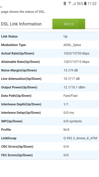

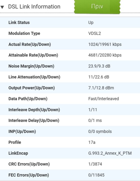

pavloa Δημοσ. 17 Απριλίου 2019 Δημοσ. 17 Απριλίου 2019 Στις 16/4/2019 στις 10:34 ΠΜ, poulinos είπε κανονικα δεν πρεπει να κανει restart ο εξοπλισμος αλλα αν ειναι οπως το λενε θα πρεπει να σβηνει το ppp/internet και να ξαναναβει. μιλα μαζι τους να σου πουν αν ειναι πραγματι αλλαγη ip ή αν εχει θεμα το ρουτερ.γιατι το να κανει restart ο εξοπλισμος το θεωρω εκτος πραγματικοτητας.το να χασει ppp και να ξαναπαρει ip μπορει να γινει γρηγορα αλλα το να κανει Reboot ειναι πολυ χρονοβορα διαδικασια συν οτι μπορει να σου κανει και προβλημα στο εσωτερικο δικτυο λογω οτι χανεις τον Dhcp κτλ. οποτε μηπως απλα το ρουτερ δεν παιζει σωστα? Σήμερα ήρθε τεχνικός απο τον οτε. Μέτρησε μου είπε δεν βλέπω κάτι στην γραμμή. Μου λέει θα πάω πιο πάνω στο Καφάο να δω κάτι και έρχομαι. Μετά απο 10 λεπτά ήρθε και μου είπε οτι άλλαξε ενα φίλτρο μέσα στο καφάο. Ξήλωσε ενα καλώδιο που ερχοταν απο την πόλη μήπως έκανε παρεμβολές. Μου εκανα το προφιλ απο fast/interleaved σε fast/fast. Και μου λέει τώρα λογικά δεν θα έχεις πρόβλημα.
