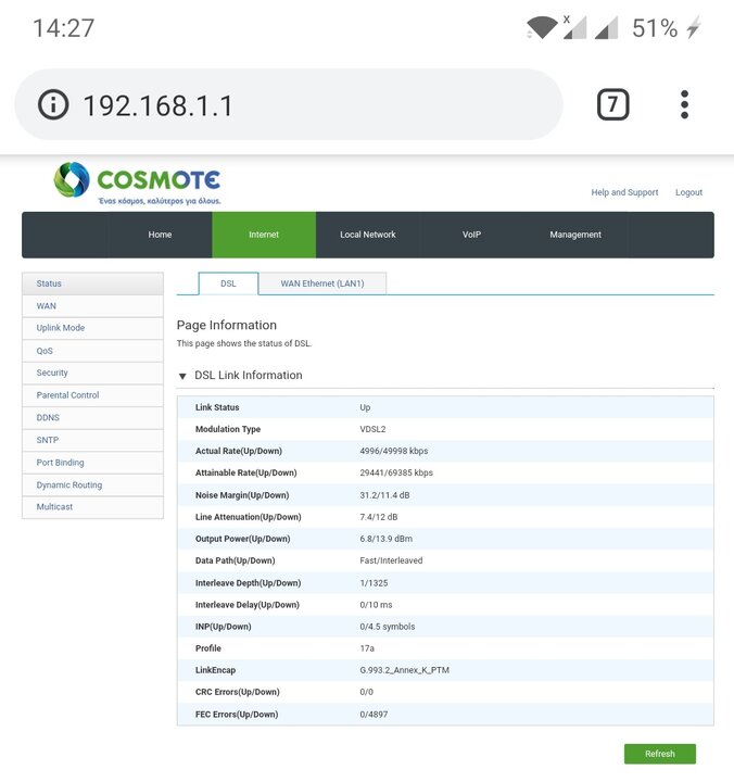

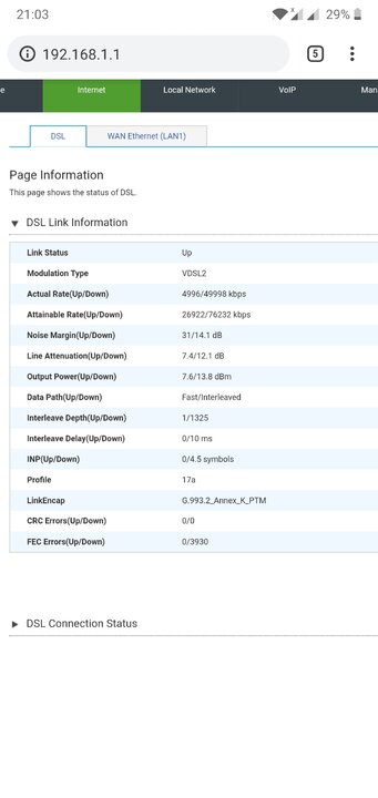

G-pal Δημοσ. 24 Μαΐου 2019 Δημοσ. 24 Μαΐου 2019 (επεξεργασμένο) Παιδιά σήμερα μου ενεργοποίησαν το VDSL . Το παίρνει για 100αρα τι λέτε ? Επεξ/σία 24 Μαΐου 2019 από G-pal
poulinos Δημοσ. 24 Μαΐου 2019 Δημοσ. 24 Μαΐου 2019 1 hour ago, G-pal said: Παιδιά σήμερα μου ενεργοποίησαν το VDSL . Το παίρνει για 100αρα τι λέτε ? με βαση το Max attainable οχι. https://www.cyta.com.cy/mp/informational/support/files/wiring-guide-for-broadband_GR.pdf για να δεις τα μεγιστα. On 21/05/2019 at 15:21, lak10 said: σε γραμμη με interleaved path εχω 30-50 ms ping με site εξωτερικου επειδη η γραμμη μου να ισως να μην σηκωνει fat path ειμαι καλα για online gaming? δεν θα εισαι ο πρωτος που θα παιζει με Interleave

G-pal Δημοσ. 9 Ιουνίου 2019 Δημοσ. 9 Ιουνίου 2019 Καλησπέρα, παιδιά πληρώνω στον ΟΤΕ 50αρα. 100 δεν πιάνω. Το ρούτερ Μ δείχνει ότι μπορεί να πάω μέχρι 75. Για το upload πιάνω 5, αλλά πάει πάνω από 20 σύμφωνα με το ρούτερ. Μπορώ με κάποιο τρόπο να πιάσω αυτές τις ταχύτητες ? Πχ να τους πω να Μ ξεκλειδώσουν το upload να το πάνε 10-15. Ή και το upload να κλειδώνει στο 75 ?
elpaso1 Δημοσ. 11 Ιουνίου 2019 Δημοσ. 11 Ιουνίου 2019 Νομιζω το upload ειναι το 10% του download σου, εκτος αν γινουν εξαιρεσεις, αλλα θα πληρωσεις αρκετα παραπανω.
